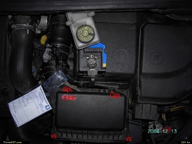

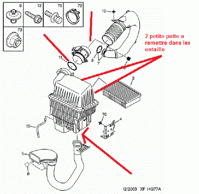

MessagePosté le: Jeu 02 Fév 17 à 21:02    Sujet du message: Répondre en citant
avant de tout re démonté regarde si il a bien remis les deux petites pattes que j'indique sur la photo
bien souvent et comme c'est pas facile a remettre dans les encoches certains repose les pattes du couvercle sur les encoches mais pas dedans
donc en gros l'étanchéité n'y est pas
