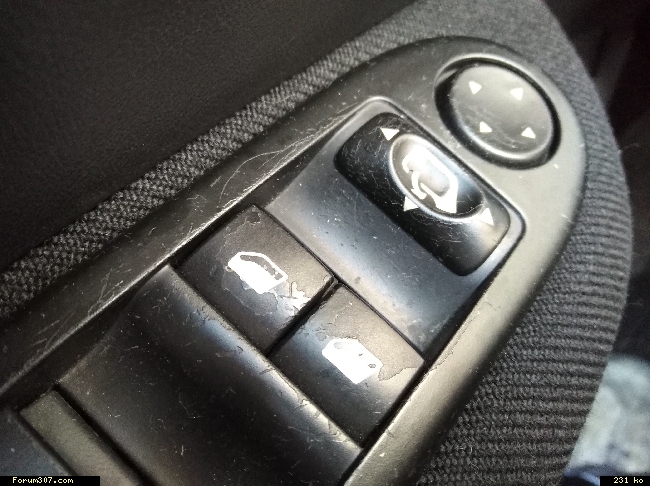

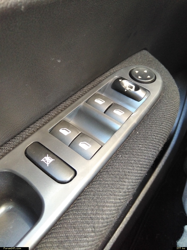

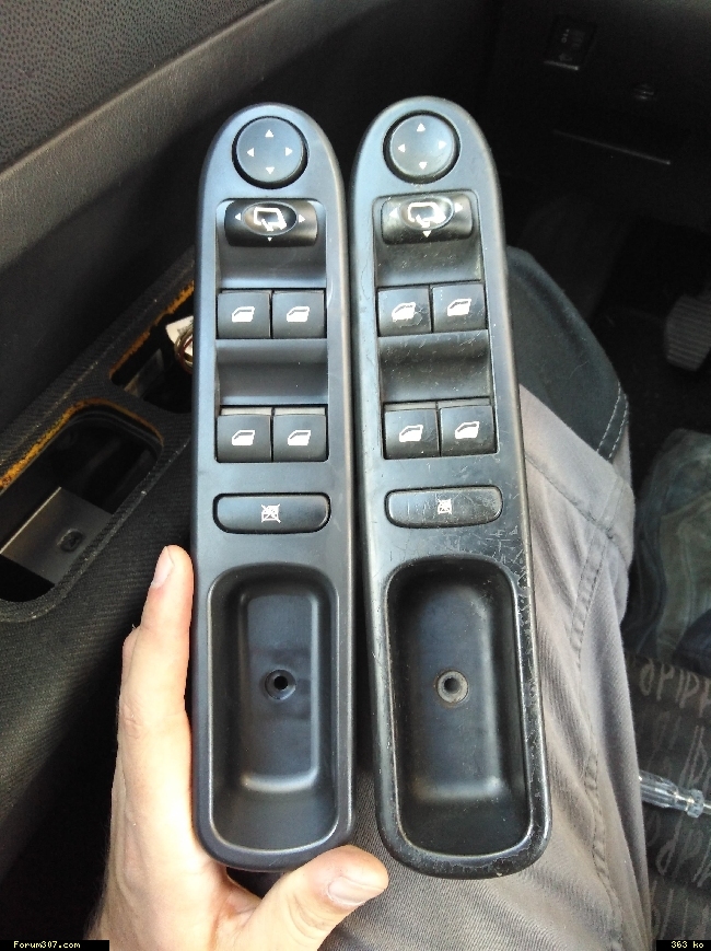

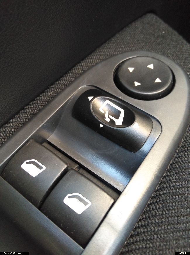

(+) Faux-contacts sur la platine lève-vitre conducteur (Réparé le 12/10/2017, voir p.1)

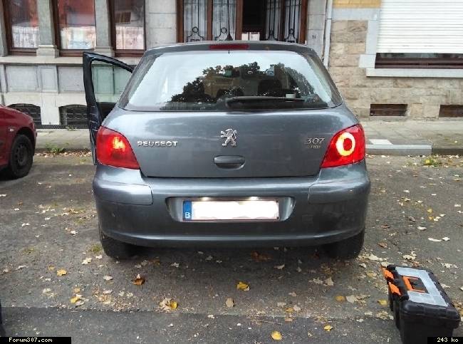

Les améliorations effectuées

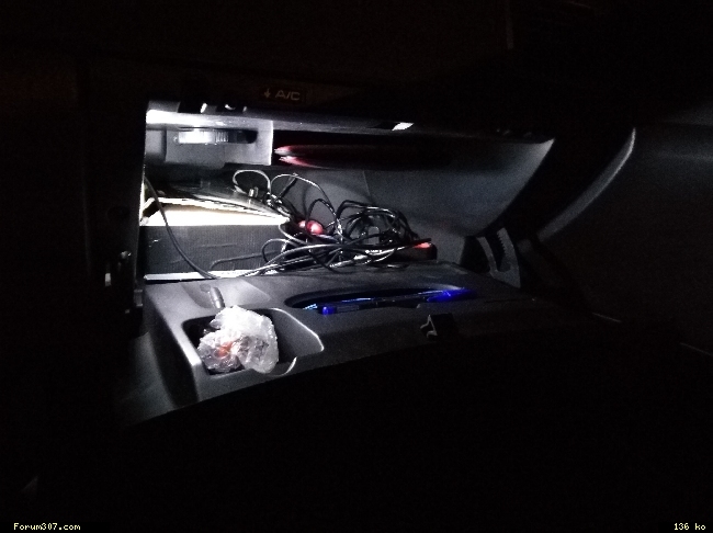

Arrow Eclairage boite à gants et coffre à LED

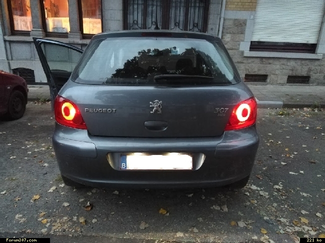

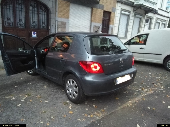

Arrow Feux arrière T6
Arrow Plip type DS
Arrow Feux avant halogène Xenon Effect
Arrow Eclairage de plaque arrière à LED

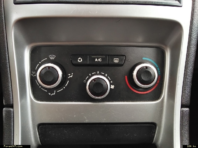

Arrow Bouton réglage clim type 208

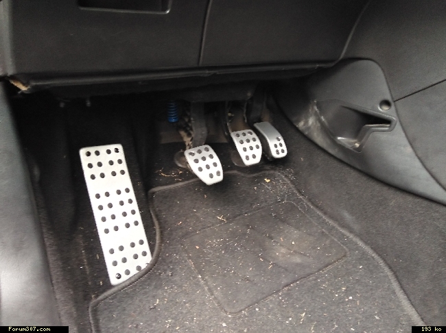

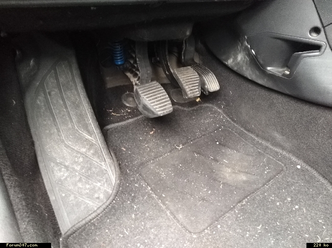

Arrow Pédalier en alu (24/10/2017, voir p.1)

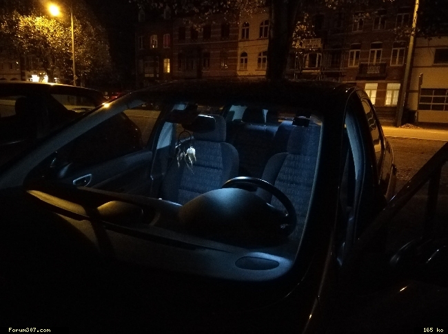

Arrow Plafonniers et pare-soleil en LED blanc (voir p.1)

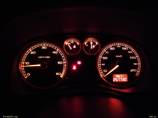

Arrow Eclairage compteur blanc (voir p.2)

Septembre 2017 : feux arrière T6 (143€46)

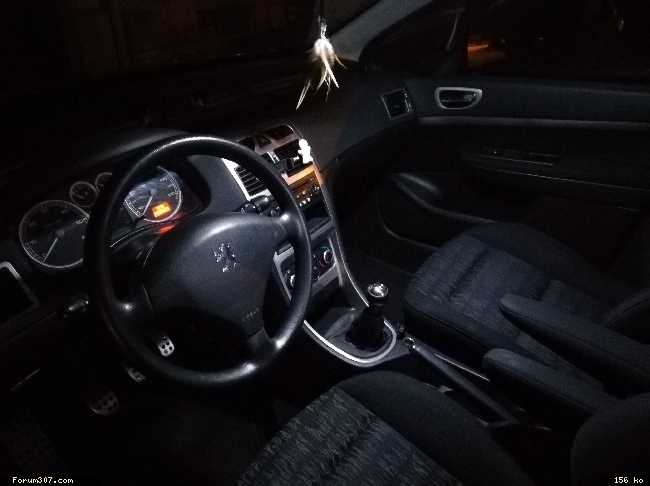

Intérieur

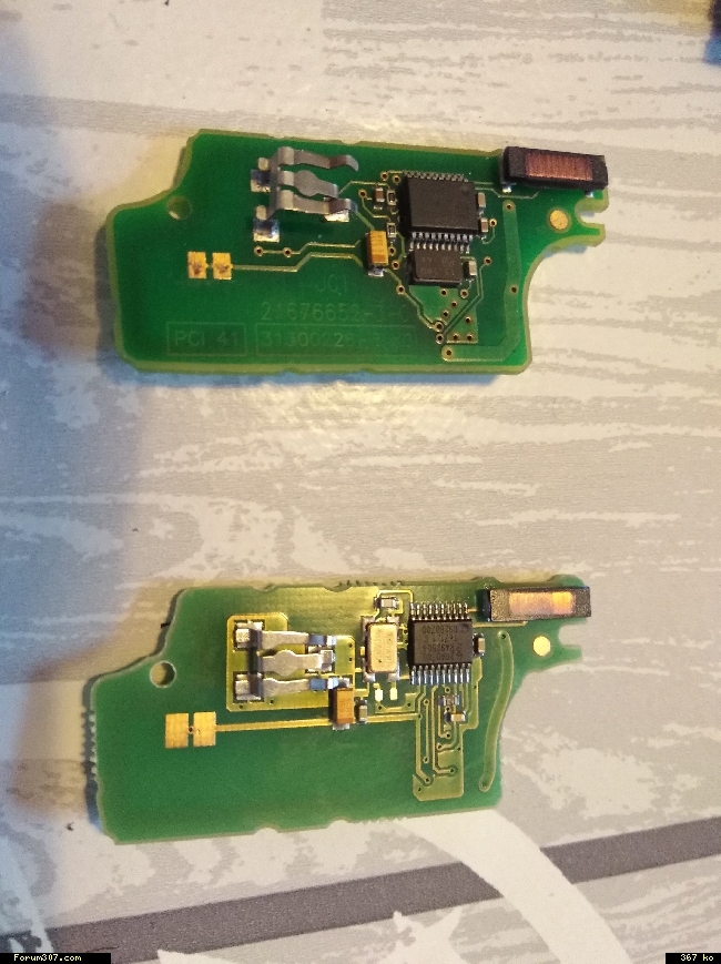

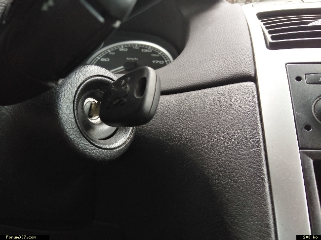

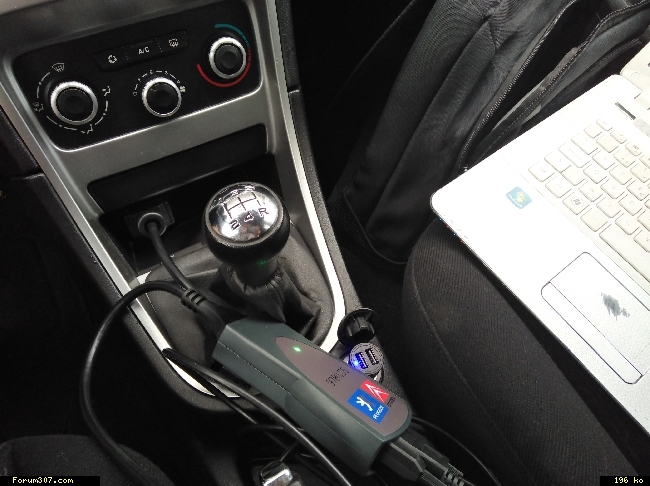

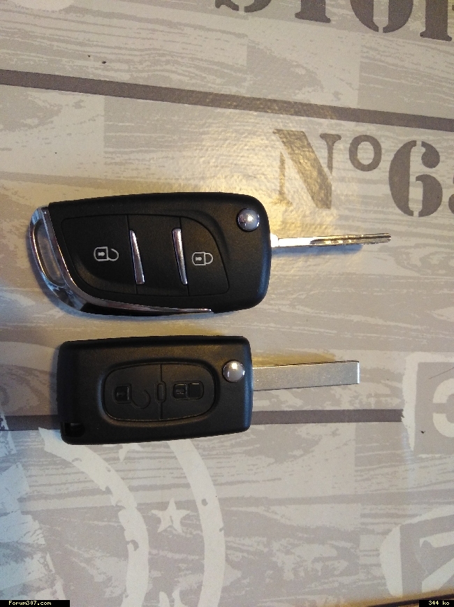

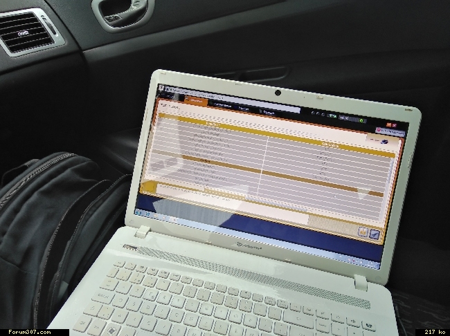

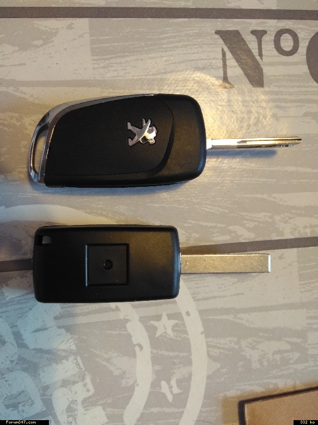

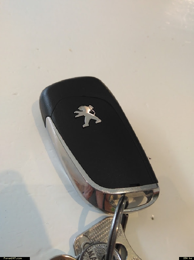

Bon voilà, j'ai reçu ma nouvelle clé chinoise ce matin. Pour rappel, mon plip avait fait un tour à la machine à laver et ne s'en était pas remis... Antidémarrage ok mais le verrouillage/déverouillage déconnait complètement.
J'ai donc commandé un plip avec circuit vierge sur AliExpress pour +-9€ ( Lien vers l'article si ça vous intéresse). Fait rare je pense, je suis toujours en possession de la carte avec le code PIN d'origine pour le BSI (retrouvée dans le siège passager lors d'un nettoyage en profondeur Razz ), donc il ne me restait plus qu'à télécoder tout.
Il existe des tutoriels un peu partout, mais si vous êtes intéressé voici quand même la procédure très résumée :
1) Vous munir de toutes les clés du véhicule (car lors de l'apprentissage d'une nouvelle clé, toutes les anciennes sont oubliées, il faut donc les réapprendre également)
2) Vous munir de la carte avec code PIN
3) Connectez votre interface avec PP2000 ou Diagbox (Diagbox pour ma part), aller dans la partie Réparation du BSI, puis Apprentissage et ensuite Apprentissage des clés. Il suffit de suivre les instructions à l'écran (mettre le contact, couper le contact quand Diagbox le demande, c'est tout ce qui a à faire)
Il faut synchroniser le plip pour le verrouillage central, c'est décrit dans le manuel du véhicule : Couper le contact, mettre le contact et appuyer sur verrouillage pendant 5s, couper le contact et la clé est synchronisée, normalement votre plip peut verrouiller et déverouiller à distance désormais.
Bon le seul soucis avec cette chip chinoise, c'est que je perds la fermeture des vitres à distance... mais bon, c'est pas très grave non plus Rolling Eyes Sinon, tout fonctionne et rien à redire, surtout pour 9€ tout compris Super content :D
Voici quelques photos de cette matinée :

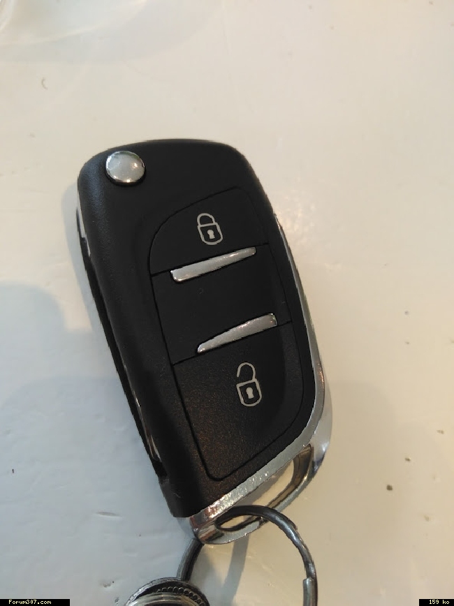

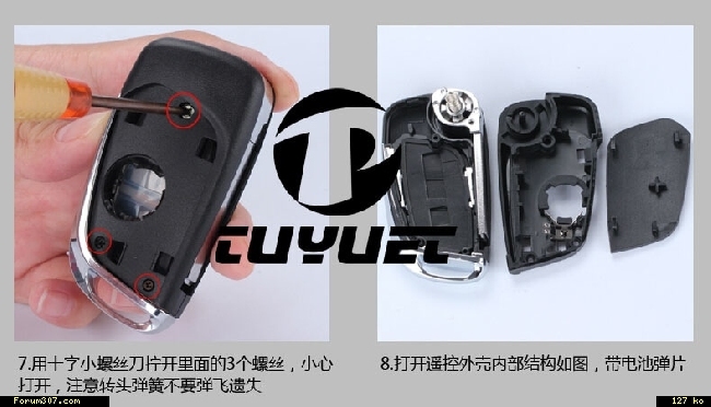

Merci Hiiiiii :)
Le vendeur précis auquel j'ai acheté la mienne n'a plus de boutique sur AliExpress visiblement, mais y a exactement les même chez d'autres avec des avis positifs :
- Lien 1 (2 ou 3 boutons, Peugeot ou Citroen) à 7€77
- Lien 2 (2 boutons pour Peugeot) à 4€10
Question qualité, franchement très satisfait et rien à dire. C'est robuste, bien assemblé avec 3 petites vis qui fixent les deux parties, et un couvercle permet d'accéder à la pile uniquement. Le lion est collé, il y a une empreinte dans le couvercle, ce qui fait qu'il est très bien intégré.
Voilà une photo détaillée :
Je pense que j'ai dû couper au cutter un petit bout de plastique à l'intérieur pour que le circuit rentre parfaitement, c'est l'histoire de 1 ou 2mm Wink Par contre la lame de nos plips d'origine ne va pas, il faut faire tailler la nouvelle chez un cordonnier

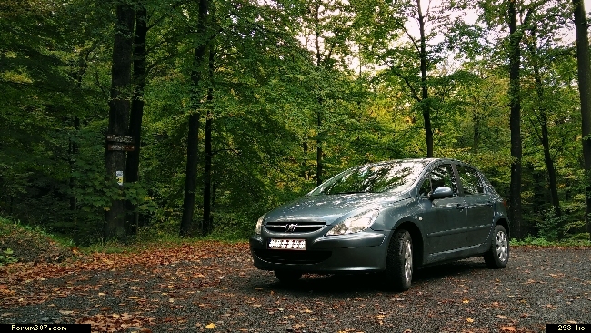

Hello !
Quelques photos de la belle après une petite virée dans les Ardennes cet après-midi... Wink
Messages : 22327
MessagePosté le: Lun 09 Oct 17 à 18:10    Sujet du message: Répondre en citant
Beaux paysage avec l'auto qui va bien. Wink
C'est encore bien vert chez toi. Parti pour la cueillette des champignons en foret ? Rolling Eyes

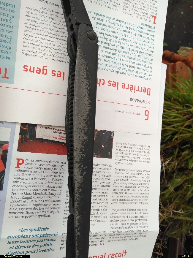

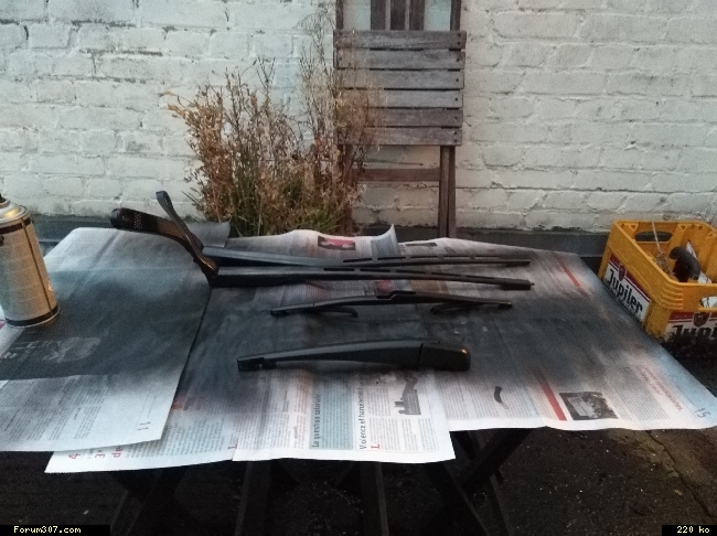

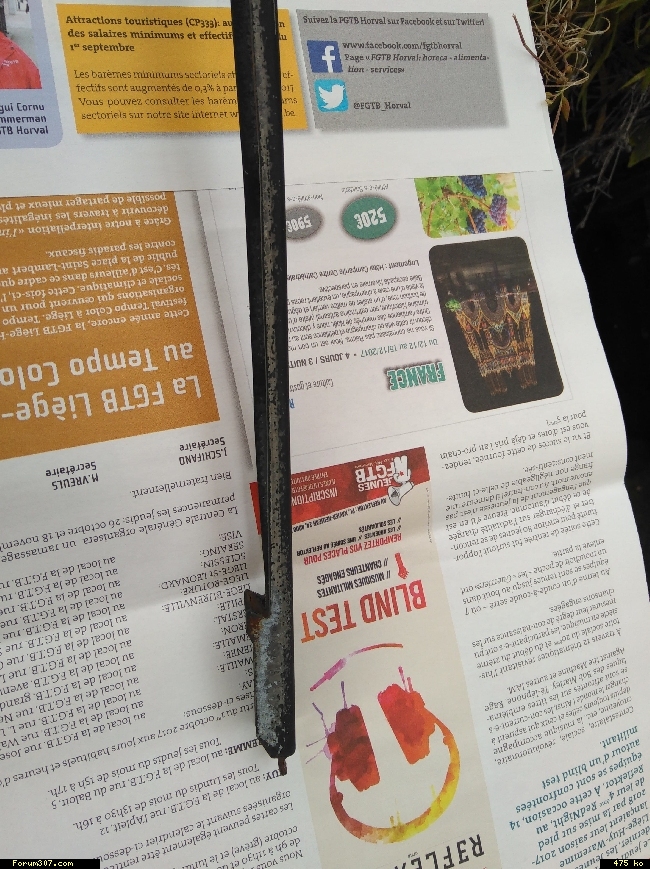

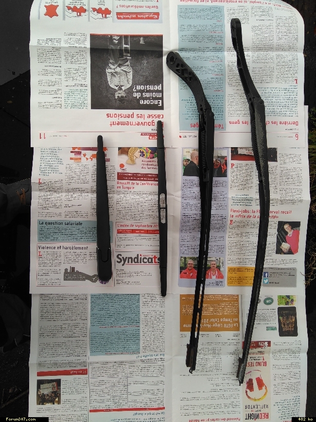

Demain je démonte et repeins mes bras d'essuie-glaces, ils ont un peu vieilli, je posterai quelques photos...

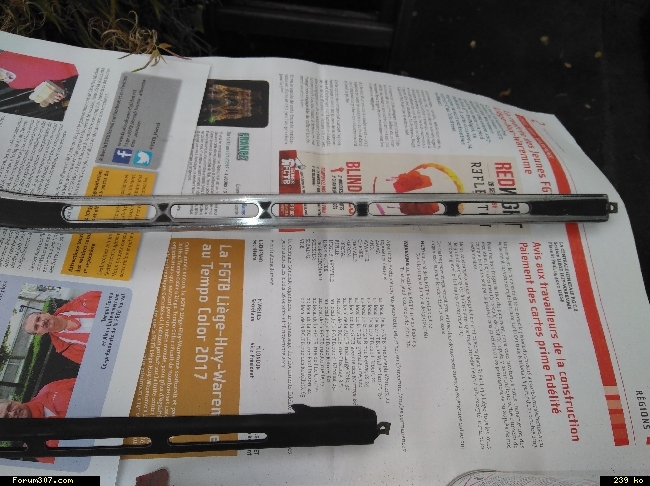

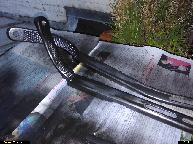

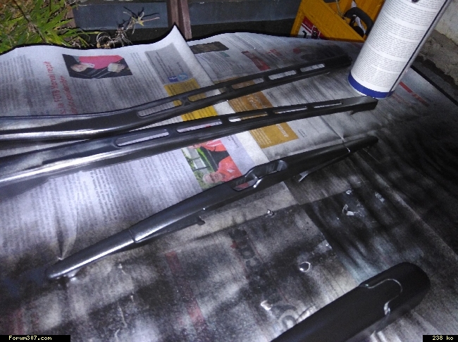

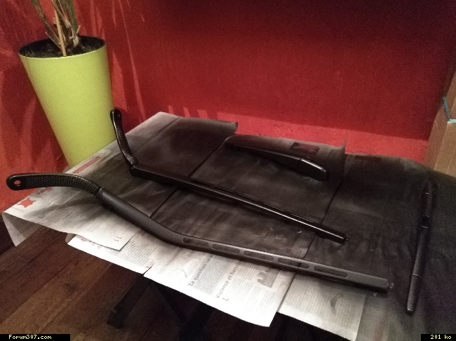

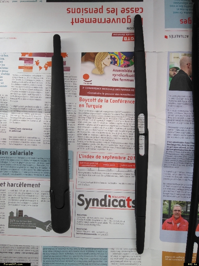

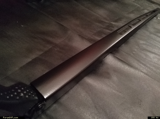

Hello,
Ah oui, pas dans le même coin, je ne connais pas bien du tout par là... à visiter lors d'une balade motorisée Super content :D

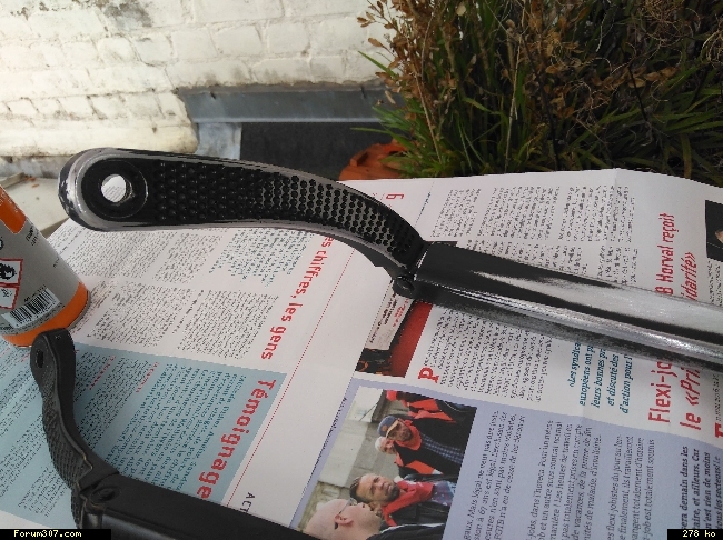

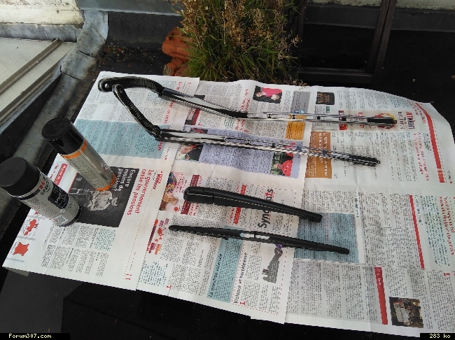

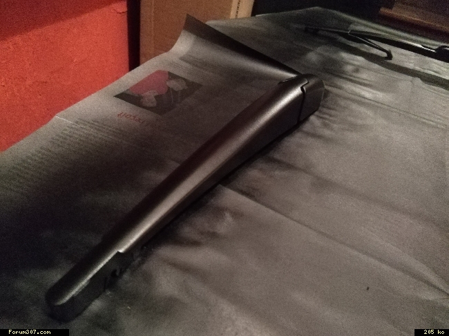

Sinon j'ai repeint mes bras d'essuie-glaces cet après-midi, voici quelques photos :
Voilà, je suis très satisfait du résultat, on dirait des neufs et je n'ai ni coulures, ni effet peau d'orange, tout est bien lisse. Ce sont des produits bon marchés venant de chez Action à +-2€ la bombe (une bombe de primer anti-rouille et une bombe de peinture noire mat), donc à voir la tenue dans le temps, je ferai un feedback... J'ai déjà utilisé leur peinture en bombe et jamais eu de soucis pour l'instant, mais ce n'était pas pour des éléments qui prennent les intempéries 24h/24h.
Je laisse tout bien sécher la nuit, je les remonte demain matin Wink
Messages : 22327
MessagePosté le: Mer 11 Oct 17 à 20:42    Sujet du message: Répondre en citant
Ca méritait en effet un coup de peinture. Beau boulot. Par contre, par certain que cela tienne sur le bras arrière en plastique.
Kenny.R
Inscrit le: 18 Jan 2017
Messages : 108
Localisation : Belgique
MessagePosté le: Mer 11 Oct 17 à 20:46    Sujet du message: Répondre en citant
Je ne sais pas trop j'avoue, j'ai mis du primer aussi dessus et leur peinture indique que ça tient sur toutes les surfaces (bois, métal, plastiques,...) mais c'est sûrement un peu bidon Razz
A voir après quelques semaines déjà... Rolling Eyes

Voilà, essuie-glaces reposés, j'ai oublié de prendre quelques photos mais le résultat est nickel. Bien noir, bien propre. A voir la tenue dans le temps comme j'avais dit Super content :D
Sinon j'ai reçu aujourd'hui ma platine de commande lève-vitre chinoise pour le coté conducteur. Outre l'aspect dégueu de l'ancienne, j'avais des faux contacts vraiment insupportables (j'appuie pour descendre, ça descend un peu, puis ça remonte, la double impulsion qui marche une fois sur deux, etc), bref la galère quand il pleut ou quand t'arrives à un péage ou une borne de parking Laughing
Montage très rapide évidemment, ça ne tient qu'à une torx, voici les photos avant et après :
Avant :
La comparaison :
Après :
Alors j'en suis satisfait, déjà esthétiquement y a pas à chercher et ensuite tout fonctionne à nouveau parfaitement. On sent au poids que ce n'est pas la même qualité que l'origine, mais une fois monté ça fait très bien son boulot et difficile à différencier d'un original neuf Wink
Pour ceux que ça intéresse, voici le lien sur AliExpress pour 11€32 et livraison gratuite (comme souvent sur les sites chinois).

Nickel, pas la peine de mettre trop cher. Ça fonctionne d'autant, à voir dans le temps. Wink

C'est ce que je me dis Wink
Je vais quand même démonte l'ancienne et essayer de voir ce qui clochait (certainement un problème de contact sur la platine électronique) et la remettre à neuf... J'aurais toujours celle là en cas de problème avec la chinoise, ou bien pour revendre je ne sais pas Super content :D
Messages : 22327
MessagePosté le: Jeu 12 Oct 17 à 20:25    Sujet du message: Répondre en citant
Oui, problème connu au niveau des picots sur la partie plastique sous les commandes de vitres. Même principe que ta télécommande de ta TV. Un peu de merde et le contact est perdu. Nettoyage de tout ça avec l'alcool à brûler, par ex.

Ok merci pour l'info, je testerai ça Hiiiiii :)

Nettoyage des contacts. J'ai du le faire sur la mienne aussi cote conducteur.

Petite amélioration du jour, le pédalier et repose-pieds en alu made in China :
Avant (elle n'est pas très propre, pas l'occasion de l'aspirer avec cette météo Rolling Eyes )
Après
La qualité n'est pas celle de l'origine évidemment, ça se raye vitre en métal contre métal (avec le tournevis par exemple), mais avec les semelles je pense qu'il n'y aura pas trop de soucis... Par contre les emplacements pour les vis sont bons.
La qualité se paye, ici l'amélioration m'aura coutée 12€ pour l'ensemble, ça fera l'affaire pour rajeunir cette petite mamy Wink

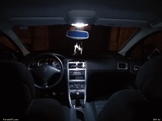

Après le pédalier hier, aujourd'hui c'est l'intérieur en LED. J'avais commandé des lampes navette pour mes pare-soleils en me fiant à Service Box sans vérifier au préalable, pas de bol ce sont des W1.2W et non des navettes... Rolling Eyes
Voici quelques photos du rendu :
La led centrale avant et arrière reste un petit peu allumée en permanence (pas canbus malgré les résistances qui sont soudés dessus), mais ça ne gêne en rien en ce qui me concerne et c'est même une lueur agréable lorsqu'il fait nuit. En journée ça ne se voit pas du tout Super content :D
