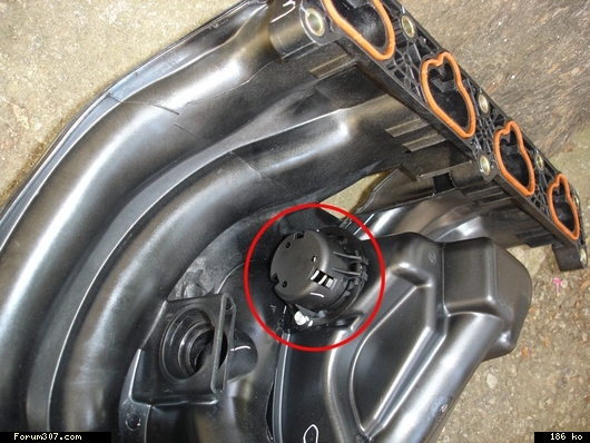

Salut a tous,
Cet apres midi, de retour apres 4 jours chez des amis avec mon autre vehicule, je decide de faire tourner ma. 307 qui n'avait pas tourné depuis samedi.
Je mets donc le contact, tourne la clé pour demarrer et la PAN, explosion sous le capot et gros nuage de fumée!!!
Je jette un oeil et la je vois un gros morceau sous le collecteur qui a explosé... Sad
Quelqu'un aurait une idee de la cause de cette explosion? Et du cout des reparations?
Je vais devoir la faire remorquer jusqu'au garage, vive les vacances Grrr !

MessagePosté le: Jeu 14 Juil 16 à 09:00    Sujet du message: Répondre en citant
hum , sa ta fait genre un coup de fusil , si oui je pencherai sur ton collecteur d'admission qui a explosé ? , ta des morceaux de plastiques noir je suppose .
il me semblait que justement les derniers modèles avaient une soupape de sécurité pour éviter sa
si c'est bien lui qui est hs ta juste a le démonté et le remplacer par un neuf ou d' occasion 206 et 307 sont identiques

Oui c'est bien ca un gros coup de fusil!!!!
J'ai trouvé des morceaux de plastique noir, cela semble bien etre le collecteur d'admission qui a explosé! Sad
Y'a t-il quelque chose de particulier a faire ou a savoir pour le remplacer?
Voici quelques photos des degats
Cela se situe derriere la jauge d'huile, on ne voit pas tres bien sur la deuxieme photo mais il en manque un bon gros morceau, j'en vois d'autres mais je ne peux pas les attraper sans demonter

se problème est connu Rolling Eyes ( sa n'arrive pas tout les jours quand même ) , Peugeot a remédier a partir de xx année , les nouveaux collecteur ont une soupape de sécurité pour éviter se soucis ( vapeur essence trop importante et boum!!)
Steven a eu se soucis sur le 206.fr Wink
la soupape de sécurité est entourer en rouge
[/url]
fait une petite recherche sur le net et tu trouvera

Merci j'avais consulté le lien tu me l'avais deja donné. Maintenant la piece a été changée j'espere juste que ca ne le refera plus!
