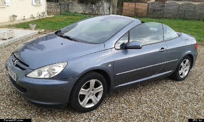

voila une semaine que j'ai échangé ma mazda3 1.6 MZCD contre une belle
307CC 2.0 16V de 2004 qui a 165 000km
elle est en bon état; un peut de manque d'entretien et des traces d'usure dans l'intérieur, mais rien d'insurmontable!
la voici!
quelques modif ont déjà été faite dessus.

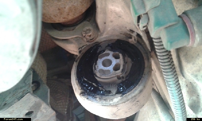

modif du support anti couple (rempli de colle à pare brise)
pour voire si les vibrations du moteur disparaissent.

La colle à pare brise dans le support cest pour quoi les petites vibrations du moteur au ralenti non?

pour mon cas, j'ai le moteur qui tremble au démarrage en première.
pas sur les autres rapport, je sens le moteur bouger.
donc je veux voire si c'est l'anticouple qui est en cause.
si c'est lui, je le changerais!

Ok après si tu ne la pas trouvé craquelé ou carrément coupé je pense pas qu'il soit en cause, à voir les 2 autres support éventuellement, mais je trouve que ce moteur vibre pas mal pour ma part.

premier test ce matin.
la colle a pare brise a séché plus de 24H
résultat plus que satisfaisant.
je peux déplacer la voiture au point de patinage sans grosse secousse.
le moteur vibre, mais c'est normal.
je refais un test cet après midi pour vous confirmer mes premier ressenti!

je confirme encore aujourd'hui.
le faite de remplir le support anti couple a amélioré les vibrations.
elles n'ont pas totalement disparue, mais c'est beaucoup mieux!
MessagePosté le: Lun 08 Fév 16 à 18:59    Sujet du message: Répondre en citant
Attention quand même que les vibrations ne se répercutent pas ailleurs...Il était HS le silentbloc?

il était craquelé.
tout comme le support moteur du haut que je changerais lorsque je ferais la distribution.
