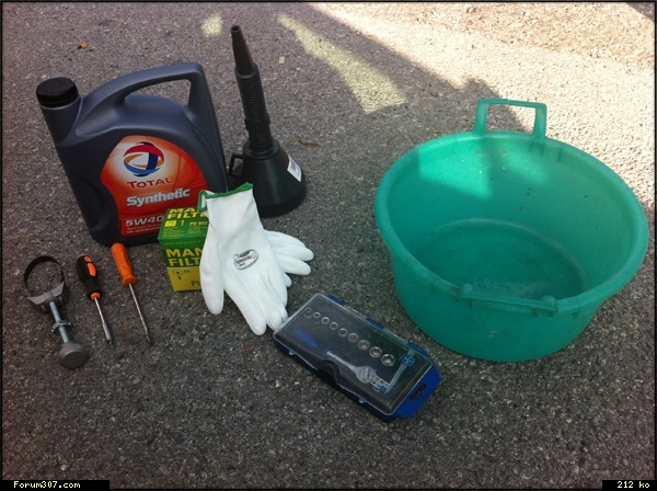

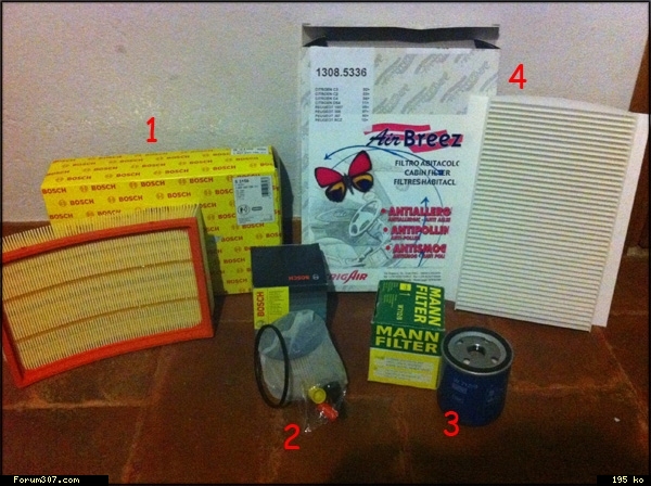

Tout dabor voici ce qu'il nous faut .
1- Filtre à air
2- Filtre a carburant ( attention a bien choisir en fonction de vôtre type d'injection -> http://www.forum307.com/viewtopic.php?t=48146 )
3- Filtre a huile
4- Filtre d'habitacle
1- Huile neuve
2- Clé a filtre
3- gants ( pas obligatoire ^^ )
4- Entonnoir ( pas obligatoire , mais permet de pas foutre de l'huile partout )
5- Bac asser grand pour récupérer la vieille huile
6- Différente taille de clé ( j'ai utilisé une de 10mm et une de 21mm )
7- Un tournevis cruciforme et un plat ( pour la boite à air et le collier de serrage )
8- Clé a l'aine
9- Joint neuve pour la visse du carter d'huile
10- Un crik ( et chandelle si vous en avez )

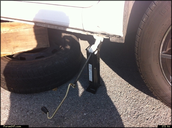

Tout dabor lever la voiture a l'aide du crik ( sinon vous êtes vraiment balèze ^^ ) et sécuriser afin que le voiture ne vous tombe pas dessus :s
( dans mon cas a l'aide d'une roue et d'un gros morceau de bois )

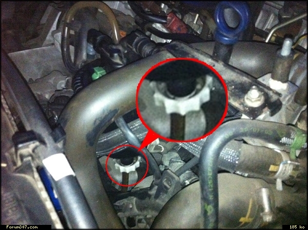

Une fois la voiture levée on ouvre le capot et on retire le bouchon de remplissage d'huile .

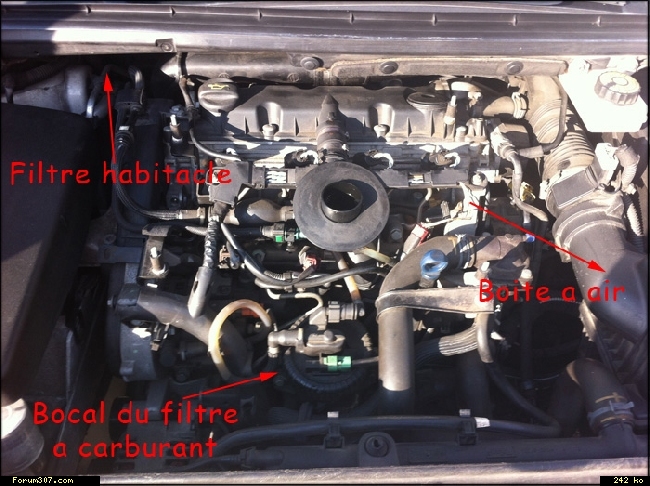

On en profite aussi pour localiser les futur zone de travaille

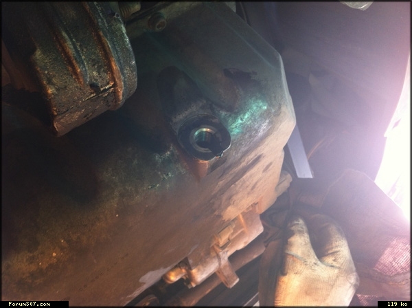

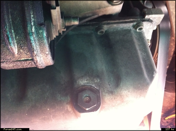

Une fois le bouchon retirer on se glisse sous le véhicule et on repère la vis du carter d'huile ( Elle se trouve sur l’arrière droite du carter , on ne sais pas la ratée )
On la dévisse avec une clé a l'aine ( dsl je ne connait pas la taille ) ou alors avec une clé de 21mm.

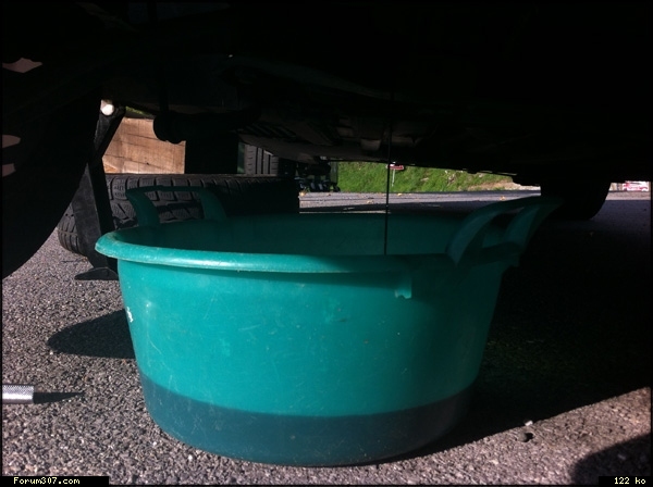

Attention en retirant la vis l'huile vas gicler vers l'avant , donc prévoyez un peu de recul avec le bac ^^
On laisse couler tranquillement environ 30-45 min ( pour être bien sur que tout sois bien vide )

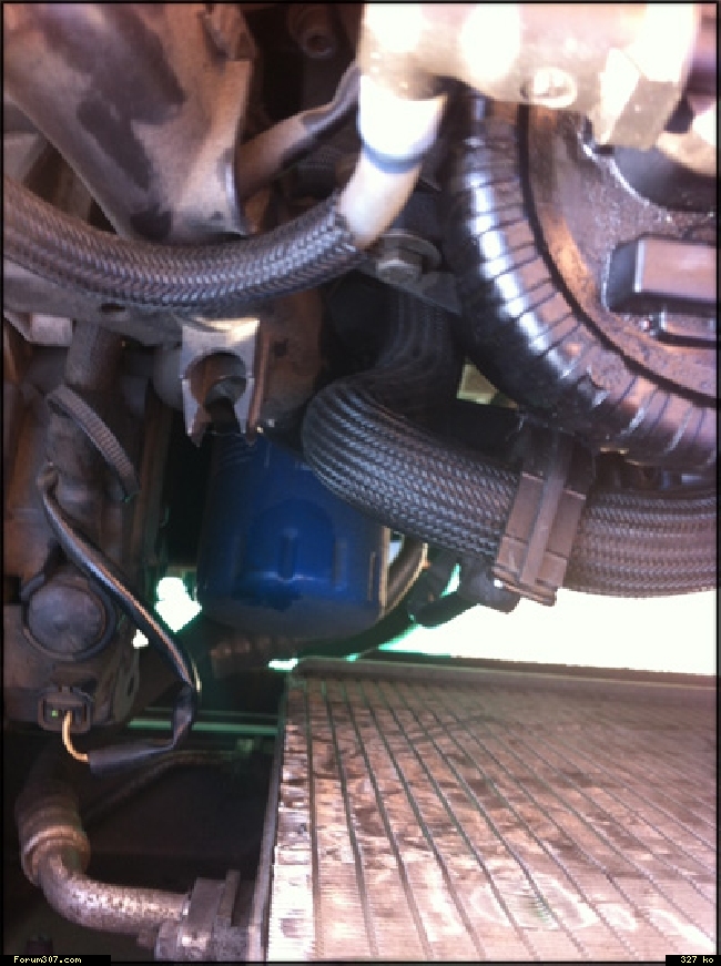

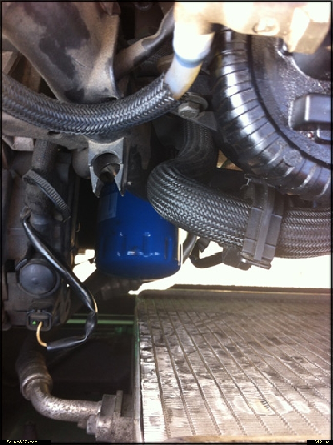

A l'aide de le clé a filtre on dévisse le filtre a huile ( sens anti-horaire )
celui-ci est situer un peu plus bas que le vase de carburant.
ATTENTION de l'huile vas s'en échapper , donc reculer un peut le bac ( si il est asser grand ) ... laissez couler tranquillement .

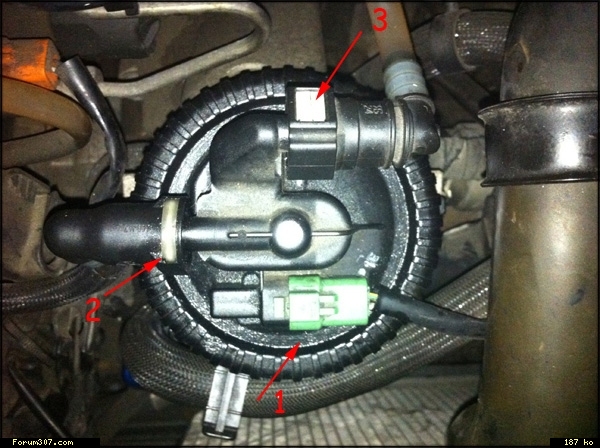

J'ai commencer par retirer la connectique verte ( 1 )
Ensuite a l'aide d'un tournevis plat j'ai retirer la durite N°2 ( il suffit d'enfoncer la languette blanche et de tirer )
Puis de même avec la durite n°3 ( j'ai du démontée la petite plaque métallique juste a coter car elle m’empêchais de la retirée complétement ( clé de 10mm ) . )
Attention un peu de Gasoil sortira donc prévoyiez un chiffon juste en dessous ( pour pas en mettre partout ) .
Ensuite pour purgée le bocal il suffit de dévisser la petite vis en plastique blanc qui se trouve sous le vase
Le carburant vas s’écouler a travers un tuyaux donc prévoir un récipient en dessous .
Une fois que tout c'est bien écoulée ( sa vas relativement vite ) on desserre le couvercle du vase a carburant , on retire le vieux filtre ( sa viens tout seul )
Attention du carburant se trouve encore dans le filtre.
On frotte bien le fond du vase ( j'avais des petite impureté au fond ).
On replace le nouveau filtre jusqu’à ce qu'il soit bien enfoncer.
On met le nouveau joint tout autour du vase ( livrer avec le filtre )
Mettre un peut de carburant sur le joint pour le lubrifier .
Ensuite on referme bien le tout ( pour le serrage j'ai juste bien serrer à la main ) on rebranche les connectique comme précédemment et
on réamorce a l'aide de la petite poire se trouvant au dessus de la connectique n°3 ( il faut pompez jusqu’à ce que la poire devienne dure,
attendre 2 minutes , re-pomper jusqu’à ce que sa redevienne dure , et vérifier que les durite soit pleine de carburant )

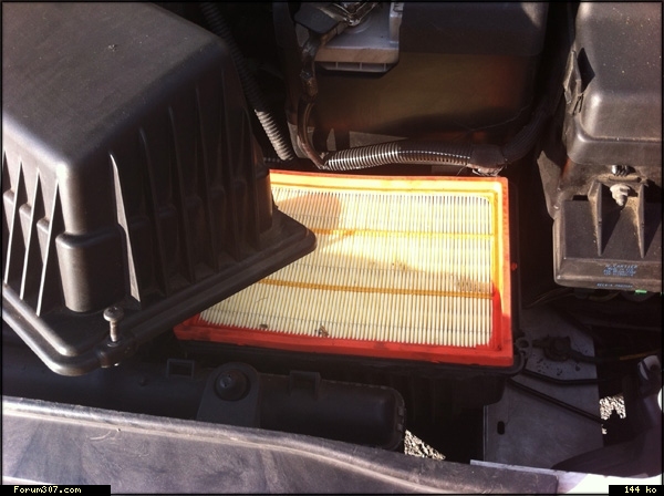

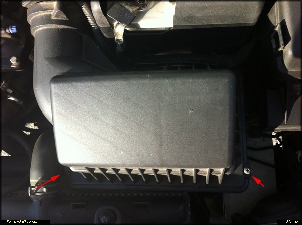

Une fois cela terminer on passe au changement du filtre a air.

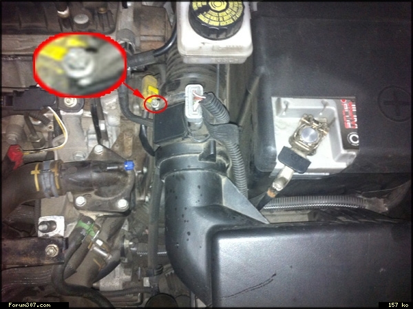

Pour cela il faut retirer les 2 vis situer sur la boite .
On tire vers le haut ( attention il y a deux petite patte a l’arrière de la boite ) et on fait glisser sur le coter .
Pour avoir plus facile vous pouvez desserrer le collier qui relie la boite a air au moteur
( je ne connais pas le nom exacte de ce gros tube j'en suis dsl )
Une fois la boite à air ouverte il suffit de tirer le filtre et sa viens tout seul Hiiiiii :)
Remplacer par le nouveaux filtres et refermer a l'aide des deux vis
( bien vérifier que les deux pattes sois bien dans leurs encoche sinon sa ne sera pas totalement étanche )

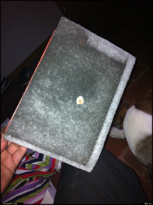

Et voici l'état de l'ancien filtre .

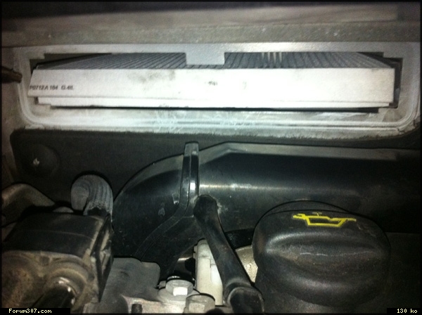

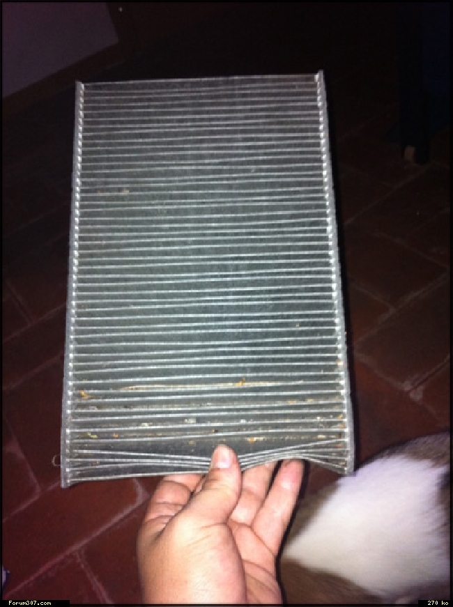

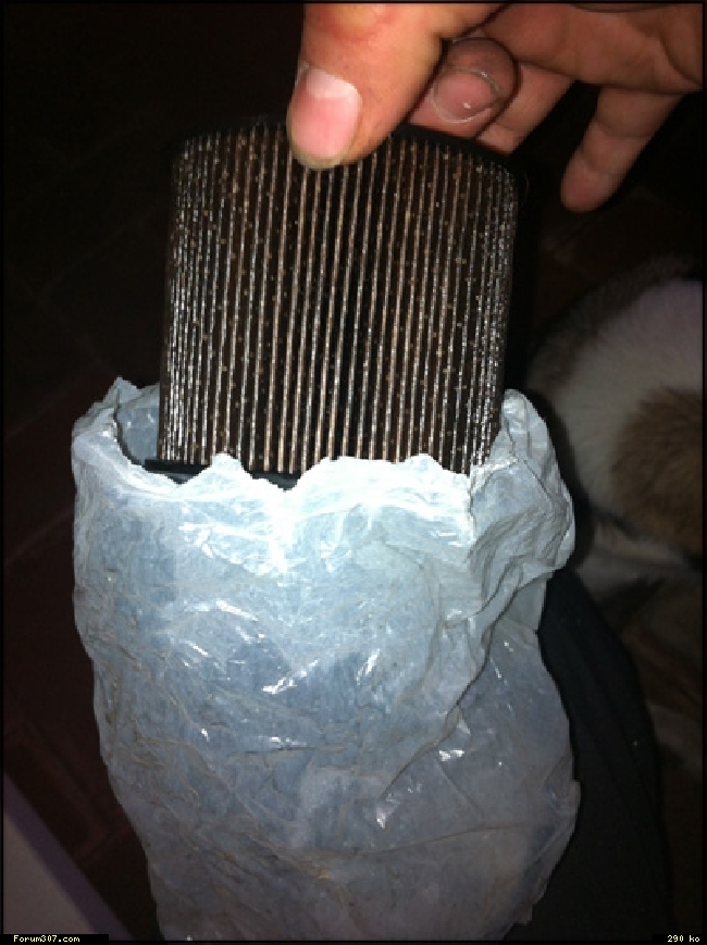

Maintenant nous allons nous occuper du filtres habitacle .

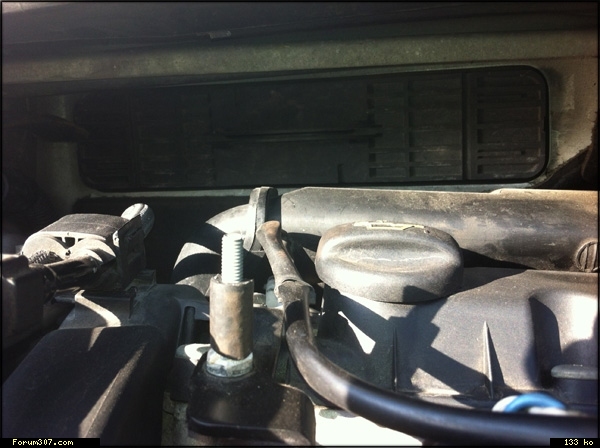

Celui-ci se trouve du coter gauche sous le part brise .
Il suffit simplement de tirer légèrement pour enlever le cache.

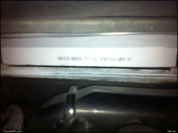

Il ne vous reste plus qu'a tirer sur le filtre et le remplacer par un nouveau Wink
Attention , apparemment il y aurais un sens de monte ( du moin sur mon filtres , donc jespere l'avoir monter dans le bon sens ) ( a l'envers sur la photo )
Ensuite on remet le cache en s'assurant qu'il est bien bien et bien étanche .
Voici l'état du mon ancien filtre :

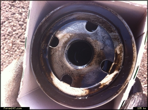

Maintenant que nous avons changer tout le filtre sous le capot il nous reste a changer le filtre a huile ( je n'ai pas de photo )
Mais il vous suffit de le visser a l'emplacement de l'ancien et de bien le serrer . ( n'oubliez pas de mettre un peut d'huile ( chaude ) sur le joint du filtre afin de le rendre bien étanche )
( moi je l'ai serrer a font à la main et ai fait un quart de tour avec la clé a filtre )
Le nouveau filtres :

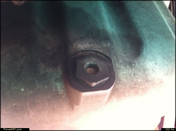

Ensuite on retourne sous le véhicule et on s'assure que le carter ne coule plus .
On remplace le joint de la vis du carter et on resserre le tout ( attention a ne pas trop serrer au risque de la casser )
Une fois la vis bien serrer on retirer le protection sous le véhicule et on l'abaisse .

Il est pas monter a l envers ton filtre habitacle ?
Sinon bon tuto Hiiiiii :)

MessagePosté le: Ven 26 Oct 12 à 18:33    Sujet du message: Répondre en citant
oui il la monté à l'envers

MessagePosté le: Ven 26 Oct 12 à 19:25    Sujet du message: Répondre en citant
Pour dire vrai ... je n'en sais rien xD ... Pour moi il était dans le bon sens du fait que le " air flow " ( débit d'air ) soit vers le haut ( je pensais que l'air allais vers l’intérieur et non de l’intérieur vers l’extérieur ^^ ) ... maintenant si vous me dites qu'il est a l'envers j'irais le retourner demain ( c'est pas comme si c’était le plus dur a changer ^^ ).
Merci de me l'avoir fait remarquer .
Messages : 16997
MessagePosté le: Ven 26 Oct 12 à 19:28    Sujet du message: Répondre en citant
oui sur la photo tu as la flêche vers le haut !!pas bon Wink

Citation:
et aussi que tu a pas modifier pour le graissage du joint car ont vois toujours que ta mis du carburant ( pour moi c'est du gasoil ou de l'esence )
de quel joint parle-tu ? Car pour le filtre a carburant j'ai bien di que mettre un peut de gasoil ( ou essence ) sur le joint , de même pour filtre a huile ^.^
j’attends ta réponse afin de mieux compléter le tuto Wink[/quote]
Asp2p
Inscrit le: 22 Sep 2008
Messages : 5977
Localisation : Vendée
MessagePosté le: Sam 27 Oct 12 à 14:40    Sujet du message: Répondre en citant
il me semble qu'on met de l'huile pas du carburant sur le joint
bobyrush
Inscrit le: 02 Avr 2009
Messages : 7494
MessagePosté le: Sam 27 Oct 12 à 14:45    Sujet du message: Répondre en citant
Le joint de filtre a huile il est conseille de l huiler mais je le fais pas.
Dans le systeme a cloche il fini par prendre l huile. Le temps qu elle monte.
benzi
Inscrit le: 22 Aoû 2011
Messages : 986
Localisation : Fes
MessagePosté le: Sam 27 Oct 12 à 16:50    Sujet du message: Répondre en citant
Il faut huiler le joint du filtre a huile pour qu'il fasse bien l’étanchéité lors du mouvement de rotation lors du serrage (évite que le joint ne suive pas le mouvement et fini écrasé)!
Pour le joint du filtre a gasoil tu peut le huiler un peu ou utiliser du gasoil c'est la même action!!

MessagePosté le: Mer 03 Avr 13 à 16:36    Sujet du message: Re: Vidange et remplacement des filtres sur 2.0Hdi 90 et 110 Répondre en citant
merci très très bon tuto , sauf que vous avez monté le mauvais coté lol enfin je crois que c'est le coté conducteur qu'il faut monté parce que il y a la boite de ce coté la et donc monté par la gauche servira a rien sauf si on veut vidangé la boite
