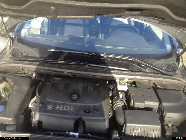

En la récupérant, la voiture présente actuellement une fuite de liquide de refroidissement. Le propriétaire n'a roulé que 7000kms avec.
Un devis avait été fait de 3000€ par un garagiste pour changement de culasse et que le moteur était mourrant ...
Il faut savoir qu'avant de la vendre (à 155000km) je n'avais JAMAIS eu de problèmes avec.
J'ai donc inspecté moi même la voiture (même si je ne suis pas mécano, je fais semblant Embarassé..). Sous le cache moteur tout est propre, à priori comme avant de la vendre. Il manquait quand même les 2 clips qui fixent le cache du moteur Evil or Very Mad
Pour répondre à Fabrice, l'huile est propre sur la jauge comme au niveau du bouchon. Le moteur allumé, il ne chauffe pas, à moins que je ne l'ai pas laissé tourner assez longtemps...
Sinon j'ai remarqué que des bulles d'airs arrivent par la durite du haut dans le bocal de liquide de refroidissement, qui est, me semble, le retour d'eau.

Laisse là minimum tourner jusqu'au déclenchement des moto-ventilateurs. Éteins la clim.

D'acc je ferai ça demain en rentrant du boulot et je te dirai Clin d'oeil ;)

Bon après quelques tests, j'avais laissé le moteur tourner jusqu'à ce que l'eau monte à 90° (sans rouler). Après avoir jeté un coup d’œil. Sous le capot, on peut voir que des bulles sont envoyés par la durite du haut (le retour d'eau à priori) dans le bocal de LDR.
Je look à nouveau la température d'eau au compteur, elle redescend tranquillement donc je confirme que le moteur chauffe pas du tout tant qu'il y a de l'eau.
Du coup j'en ai profiter pour rouler sur un petit parcours. Un peu de ville au début pour chauffer la voiture, puis autoroute à 130 sur à peine 2-3 kms et je suis rentré chez moi. La voiture pareil n'a pas du tout chauffé.
Ce matin j'ai fait le niveau d'eau, et là effectivement il y a une baisse conséquente du niveau de LDR largement en dessous du MIN.
A noter qu'au démarrage de la voiture, dans l'habitacle on peut entendre quelques fois des bruits de liquide, des espèces de glouglou lol en tout cas un truc que je n'ai jamais entendu avant.

ça sent le joint de culasse ce truc... Les compressions passent dans le circuit d'eau.
Tes durites de refroidissement sont comment quand le moteur tourne? Si elles sont en béton, ça sent mauvais.

Je regarderai ça. Ce sont toutes les durites qui deviennent béton?

Les durites de refroidissement, oui. Vu qu'une partie des compressions passe dans le circuit qui est déjà sous pression, ça crée une pression énorme et les durites deviennent très très dures.
Un test que tu peux faire, c'est de faire tourner le moteur vase d'expansion ouvert jusqu'à ce que les ventilos se déclenchent. Si au déclenchement des ventilos tu as un chapelet de bulles ou pire si ça dégueule, t'es bon pour un JDC.

En gros je laisse le moteur tourner et chauffer le bocal ouvert et si ça éclabousse en dehors c'est fixé c'est ça ?

ça n'éclaboussera pas forcément, ça peut lâcher un gros chapelet de bulles sans dégueuler (ça m'était déjà arrivé), ou carrément dégueuler, ça dépend de l'état d'avancement de la panne.

D'acc je jetterai un coup d’œil alors Clin d'oeil ;) Merci

Au nouvelles, mon mécano a pu regarder la voiture. Il s'agit bien d'un joint de culasse...
Du coup il me préconise tout comme mon 2eme mécano Peugeot de changer le moteur car à 162 500km ça ne vaut pas le coup de faire le joint de culasse sans garantie qu'elle ne soit fêlée à l'intérieur.
