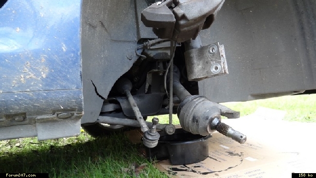

pour en arriver la, il faut penser a desserrer l’écrou du cardan (enlever la roue, enlever la goupille, remette la roue , desserrer l’écrou (douille de 35) ,et re-enlever la roue...)il faut un arrache rotule , surtout pour celle du bas , bien grosse , il faut enlever le disque et l’étrier (l’accrocher au ressort avec un fil de fer) comme ça il y a plus de place pour placer l’arrache rotule (plier la protection métallique)
détacher l'amortisseur , attention a ne pas abîmer le soufflet de cardan et sortir le pivot

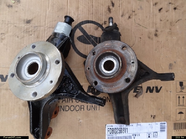

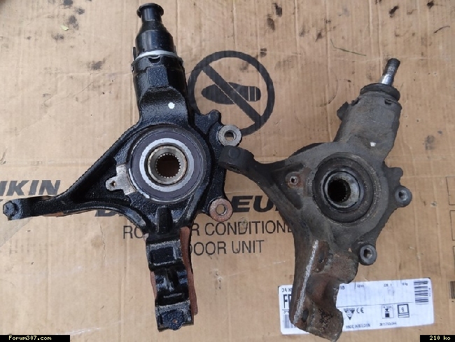

la, le neuf et le vieux....
on vois bien la piste magnétique avec la bonne position du circlip (certains ont eu des soucis a cause de ça)
Mais voila c’était pas celui la le problème , c’était le pivot gauche , je n'ai pu le déceler qu'une fois démonté , tout sec plus un pet de graisse , en tout j'ai mis 4 heures pour changer les 2 et faire ma vidange en même temps.
le cardan droit (le long) tiens tout seul, pas le petit gauche qui a tendance a sortir de la boite (prévoir un petit récipient pour au cas ou)

ah ouais quand meme il avait une sale tete l'encien Confused

oui peut etre ; mais c'est juste de la crasse , celui la justement le roulement est ok , l'autre coté (le fautif) a la même tronche....(250000km dans la tronche )
