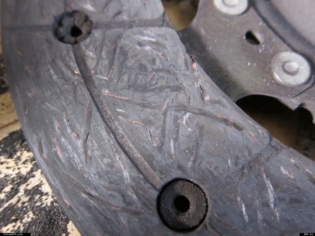

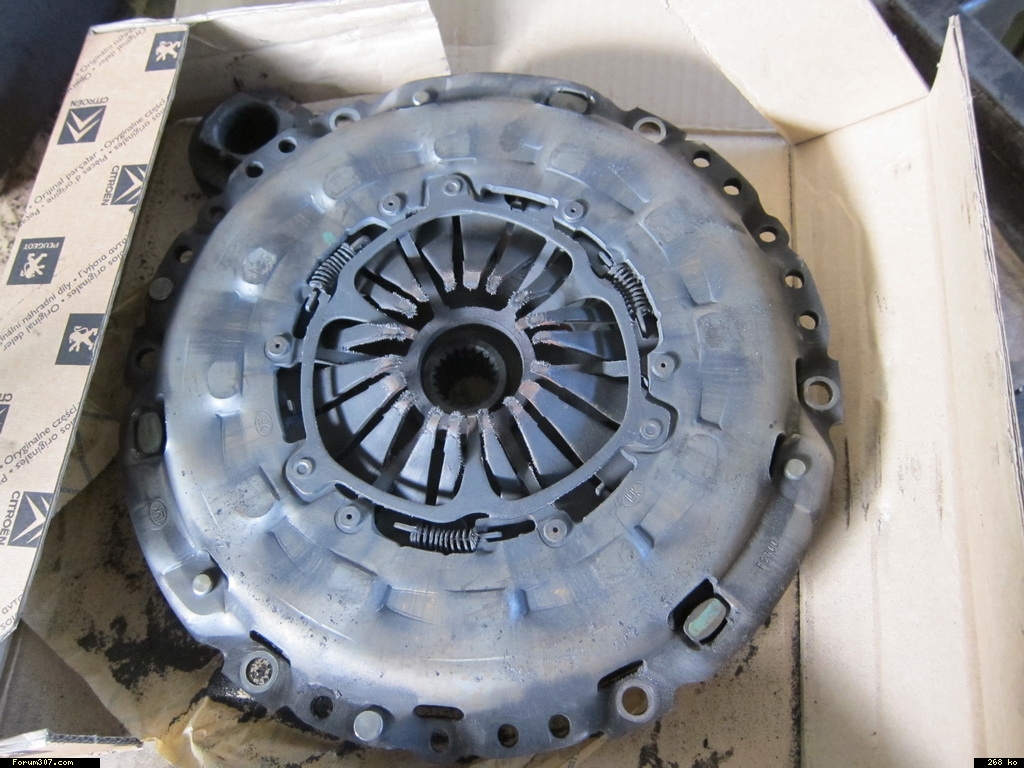

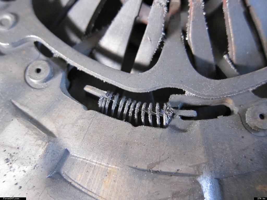

Donc on commence par l'embrayage :
On voit de la limaille de fer un peu partout......
On retourne le bousin
Et la seconde pièce :

Il a été bien consommé Super content :D .

le disque a l'air cramé Shocked

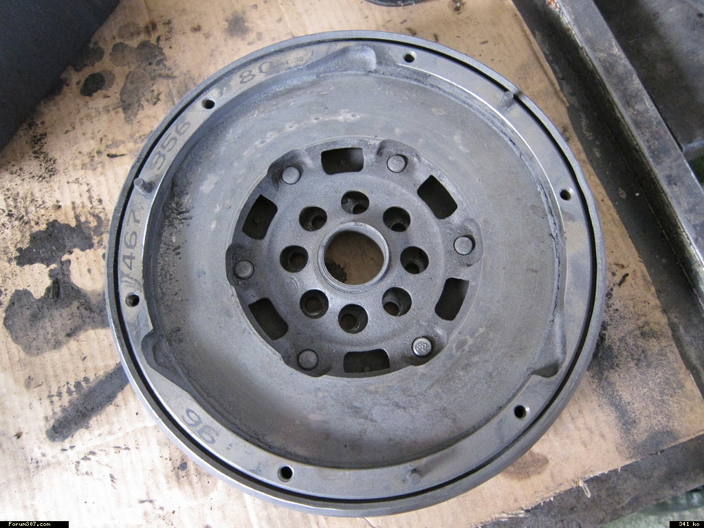

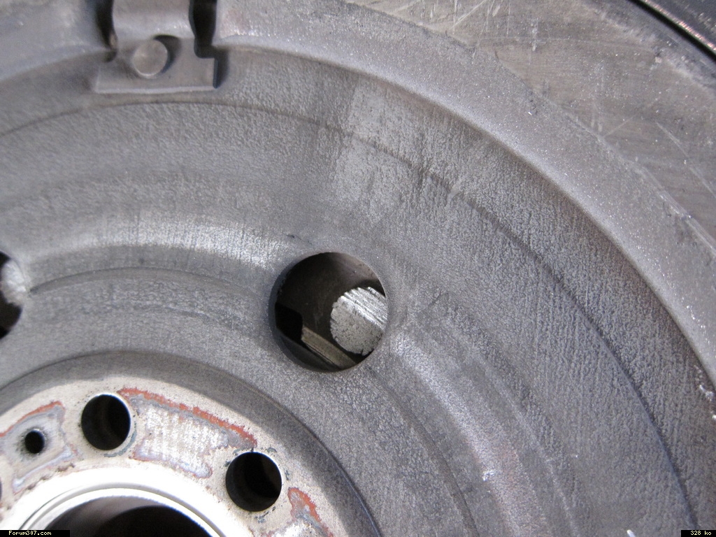

Donc vla le VM.
Pour info, les VM Double des HDi 136 coutaient 500 €.... mais la semaine où je suis allé chez peugeot il y a une nouvelle ref qui remplace l'ancienne..... 0532.X8 au lieu de 0532.T0 .
C'est toujours un bimasse le seul truc, c'est qu'il coute 2.5 fois moins cher. Monsieur VERT ...
De fait ma facture globale tourne aux alentours de 1760 Super content :D
Vala le VM :
Face A
Face B
Confused
Et la on voit le jeu qu'il a pris Laughing
En vidéo c'est mieux Monsieur VERT ...

Pour ton VM , le mien était 2 fois pire au niveau du jeu ,il avait au moins 10 cm d'écart et il claquait ^^
il a laché d'un coup ...

Le VM a moins souffert que l'embrayage
Mais comment il a pris du jeu Shocked
Tu la pas ouvert en 2 je sais si l'intérieur est comme le 2L 110

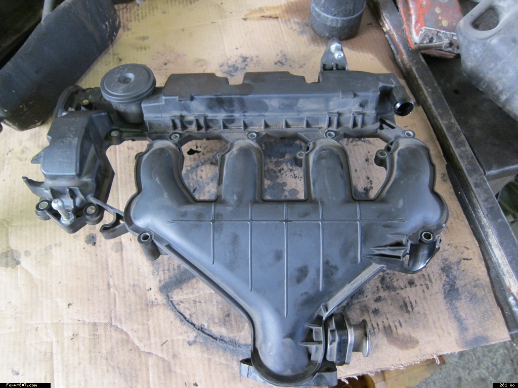

Les photos pas tip top du collecteur d'admission :
Donc l'entrée du collecteur et l'arrivée de la vanne EGR juste à gauche.
Là on voit un peu la merde....
Là c'est depuis la gauche l'entrée de la vanne EGR, on voit qu'au début c'est bien 'rond' on dirait un Ø de 4cm , mais plus loin dans le conduit... c'est grave calaminé, on tombe à un Ø de 3cm ... Confused :
Sans flash le 'bout' de l'arrivée de la vanne EGR :
Ensuite chaque conduit du collecteur qui vient alimenter les cylindres en air fraiiiiiiiiiiiiiiiiiiiiiiiiiiiiiiiiiiis.... enfin ce qu'il en reste Laughing :
Dans les sensations..... ben elle pousse plus, on sent bien le turbo se déclencher aux alentours de 2200..... mais à partir de 2800 puis à 3000 on sent un second coup de pied aux fesses... et continue à pousser jusqu'à 4500.... SmacksSSS
J'espère pouvoir la passer au banc dans le mois qui vient ! Sivoupléééé :p
En fonction des résultats on verra si on peut se rapprocher d'une Féline....
