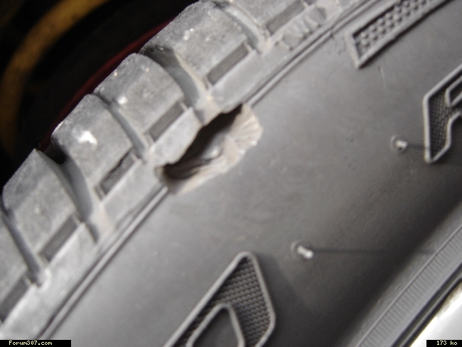

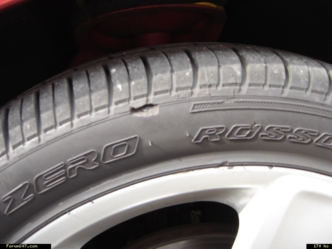

salut a tous voila je viens de voir que sur mon pneu avant il me manque un tit bout de pneu, je sais pas a quoi c est du je me rapelle pas avoir bouffé un trottoir peut etre un truc que ma femme ne m as pas dit , enfin bref je voulai savoir si c eatit grave et si il faut que je change mon pneu, je pense que oui mais je demande quand meme... Sad
voici les tofs :
dites moi ce que vous en pensez mias je pense que je vai etre bon pour changer le pneu Evil or Very Mad

MessagePosté le: Mar 24 Avr 07 à 16:47    Sujet du message: Répondre en citant
bah si tu vois la toile c'est mort.
sinon c'est peut être bon mais par mesure de sécurité je le changerais. sur autoroute il y a quand même un risque qu'il éclate. le bout manquant est quand même assez gros!
allez hop un jeu de pneus pour le monsieur! désolé!

MessagePosté le: Mar 24 Avr 07 à 16:50    Sujet du message: Répondre en citant
ca fait mal ca je saurai pas trop dire si tu ne voie pas le "grillage" il y a pas raison de le changer mais bon si tu vien a rouler vite ......
Je ne sais pas trop Sad
Ca met arriver il y a un mois environ mais moi il a couper net sur le flan mon pneu a fait un gros bisous au trottoir crever en moin de 5 secondes...il y avait a peine 5000KM:| Sad

MessagePosté le: Mar 24 Avr 07 à 17:54    Sujet du message: Répondre en citant
une chose
tres dangereux de mettre des pneus plus uses a l'arriere tu risque de partir dans le decore , en cas d'un sol humide
je viens de voir ton pneu il est bon a changer, tu risque un eclatement apre chauffe; a toi de voir
clamaran307
Inscrit le: 05 Mai 2006
Messages : 4717
Localisation : Orléans(45)
MessagePosté le: Mar 24 Avr 07 à 18:13    Sujet du message: Répondre en citant
c est bien ce que je craignais, il y as risque d eclatement, j irai voir mon garagiste vendredi si jai le temps.
