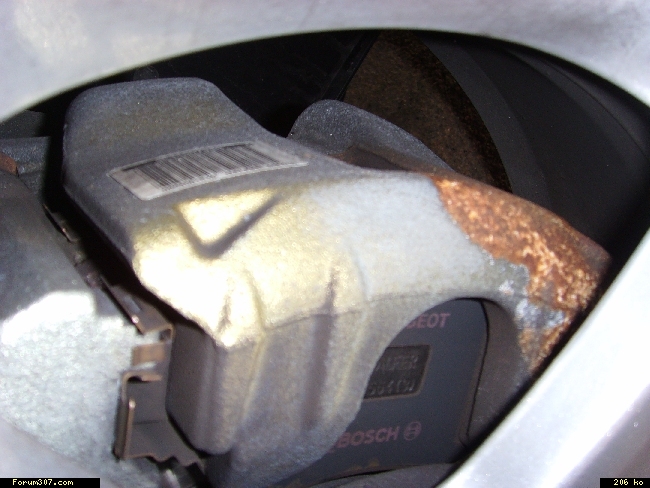

Bonsoir j'ai une petite question j'ai un etrier de frein qui rouille ça me fait comme une tache alors que les autre sont comme neuf.Que faire les peindres?

Bonjour a tous pour ma par je pense que je vais les decapés et les repeindre en rouge vous en pensé quoi?

oui ca peut etre une solution en plus tu gagnes au niveau look Wink

ça proviendrait de quoi a ton avis la rouille CLAMARAN?C'est juste sur un seul étrier et en plus ça fait comme une tache pas très grande

Ah mais à ce point!!! Sad

ah oui je pensai pas a ce point la....
les etriers on tout simplement mal ete peints, ponce bien tout ca a la limite achete de l anti rouille dans un magazin de bricolage prend du gris ( un tout petit pot suffit) si tu peux et apres peind moi tout ca en rouge que ca fasse zoli.
si tu peux demonter les etriers du support pour bien les poncer et les peindre ce serai l ideal, mais debranche le tujau de liquide de frein.
n hesite pas a redemander conseil si tuas un doute.

Ok merci pour vos conseil mais on peut debranché le debranché comme ça le liquide de frein?

non si tu enleve le tuyau de liquide de frein tu es bon pour une purge complete du circuit de freinage, alors si tu pex juste demonter l etrier pour que tu puisses le refaire correctement ca serai mieux.
