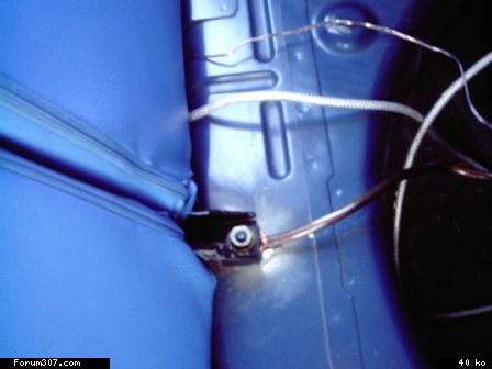

Salut voila moi j'ai dénudé le fil assez long et je l'ai glisser sous l'attache de la ceinture et j'ai poncer dessous bien évidament pour un meilleur contacte
Je t'ai fait une petite tof
et voila comment c dans le coffre
voila si tu a d'autre question sur la sono ou autres n'hésite pas

merci seb 307 ,tout devient tres clair pour moi lol Super content :D ,je crois que c est la meilleur solution, en effet mais des fois je beug sur des problemes a la con comme ca , en tout merci au passage super sono dans ta caisse Cool
