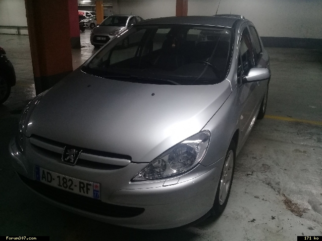

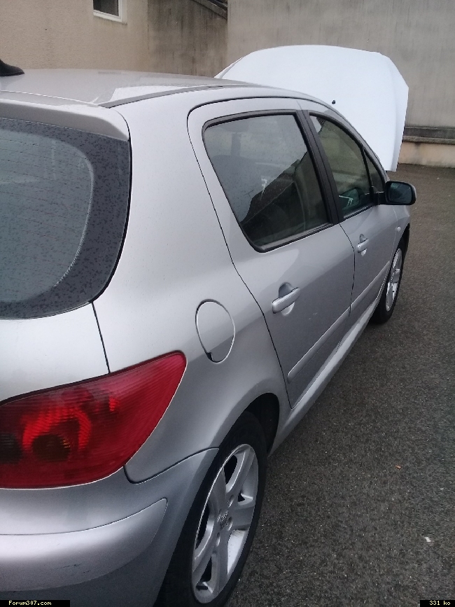

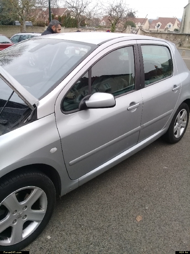

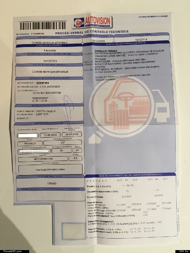

j'ai peut être trouvé une bonne 307, quelque chose me chagrine sur le contrôle technique.

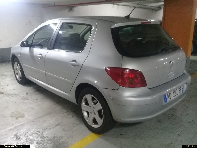

sinon voici quelques clichés de l'auto qui parait en bon état
Donnez moi vos avis sur ces défauts, j'ai également vu un décalage de freinage.
A vos avis

Alors pour l 'éclairage de plaque
il suffit de nettoyé les caches plastique ( ils se retirent facilement )
Amortisseur arrière :
je suppose que c'est la protection du dessus ( partie plastique du haut de l 'amortisseur )
rotule de suspension G et D à changer + réglage géométrie .
pour la déformation mineur : il faudrait savoir si c 'est la traverse inférieur ( la ou repose le support radiateur ) , ou le bout du longeron faudrait aller voir le mec du CT .
dans les deux cas certainement un petit choc : il est possible qu 'un animal est été heurté .

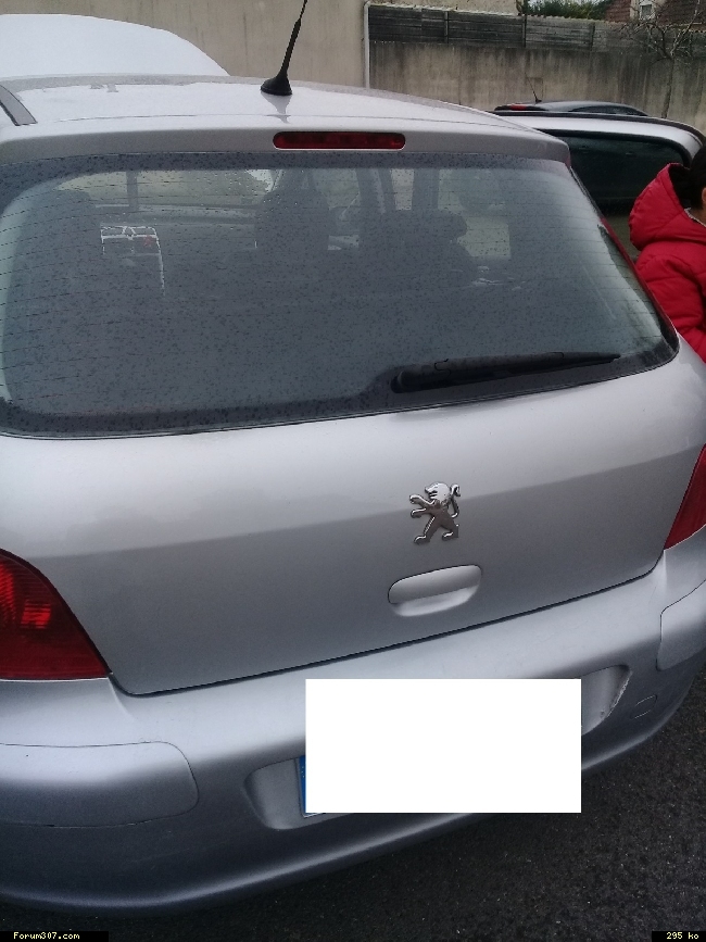

sur photo elle parait propre . un jeune qui avait cette auto ? le coffre est en partit dés-siglé ( manque 307 et Peugeot )
kit distribution à jour ?

les soufflets d'amortisseurs arrières et rotule de suspension, je compte les changer moi même et les faire réaliser un équilibrage. J'espère que ce ne sont pas des signes avant coureur d'un changement d'amortisseur (je ne connais pas l'historique complet de la voiture), mais j'ai vraiment bien "senti" la voiture pendant les essais routiers. Aucune surprise de comportement.
Pour le choc avant droit, le propriétaire m'a averti, il a percuté un véhicule à l'avant droit, à très faible vitesse, précisément la ou il y a une marque sur le pare-choc,
moi lors de l'inspection visuellement je n'ai rien décelé.
En revanche le pare choc arrière accumule de l'eau j'ai vu sur ta présentation qu'il y avait une parade.
C'est la voiture d'une famille, la trentaine, 2 enfants, c'est madame qui la conduit la plupart du temps pour faire des petits trajets en région parisienne, lui conduit la semaine une voiture de société, et chaque année le trajet au Portugal.
La distribution a été faite en mai, mais comme la plupart des travaux ont été réalisés au black, j'ai pas un historique limpide de cette auto.

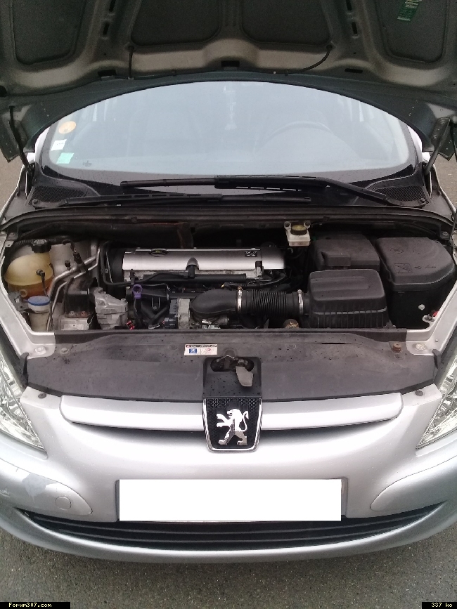

Je ne connais pas les EW10 après restylage, j'ai pu remarquer un plenum en plastique je ne sais pas si c'est d'origine.

le plénum en plastique --> normal

Pour la finition c'est une full cuir, effectivement je suis complètement surpris, car la voiture est marquée de janvier 2005 sur le châssis et la carte grise et effectivement, j'ai un moteur de phase 2, à papillon motorisé, et une carrosserie phase 1 avec compteurs noir.

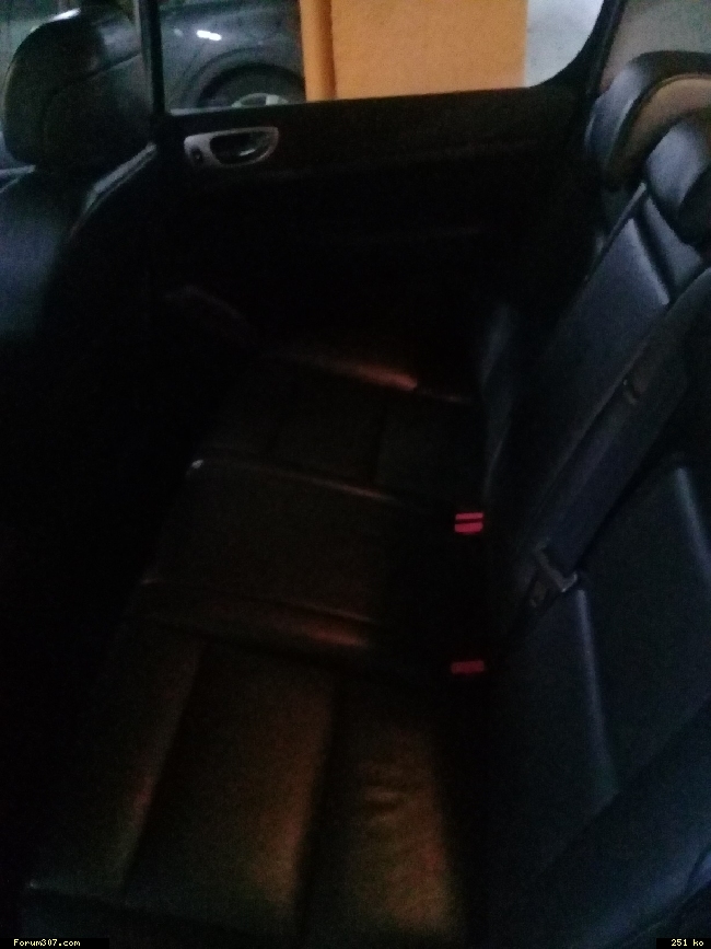

tu as certainement les sièges chauffant ^^ .

oui papillon motorisé apparut à partir de 2004 , et dernier moteur en ew10j4 : la seul différence avec l 'ancienne génération : poulie damper "folle" Laughing "faut avoir la pige bloque volant moteur pour faire la ditri " et la jauge à huile couleur violet ( les niveaux maxi et mini ont été remonté par rapport au ancienne jauge , sinon le reste du moteur est identique ) .

pour le déséquilibre au freinage sur le CT 10% rien d 'inquiétant Wink

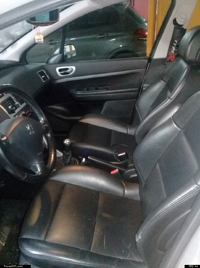

J'ai fait un coup de propre, elle a effectivement les sièges chauffants, bon ca chauffe pas des masses.
Elle a des jantes de 16, c'est marrant.

pour les sièges chauffant : il me semble que tu as deux positions sur le bouton : "petite chauffe " et ensuite bien plus chaud"
