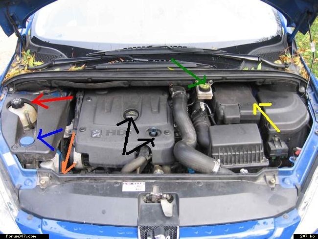

MessagePosté le: Sam 01 Mar 08 à 00:39    Sujet du message: Répondre en citant
Au niveau des emplacement des réservoir, les 307 sont toutes les memes:
Rouge: reservoir d'eau de refroidissement, a remplir de préférence avec du dégivrant, pour qu'il n'y ai pas de corrosion qui ce fasse.
Bleu: reservoir d'eau lave glace
Vert: liquide de frein
Jaune, cache baterie (ne pas hésiter a tirer pour le sortir en veillant a débranche la cosse du + en premier.
orange: reservoir liquide de direction assistée
Noir: bouchon de remplissage d'huile moteur
