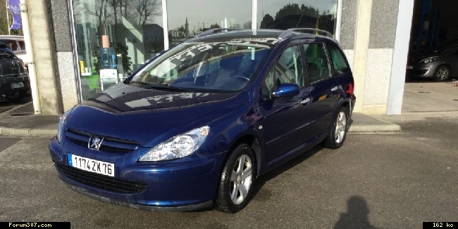

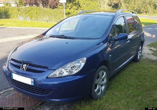

Voici quelques photos pour vous la présenter
Lorsque je l'ai acheté au garage, avec seulement 126 400km
Après les ajouts
J'ai gardé les jantes ariane pour les pneus hiver

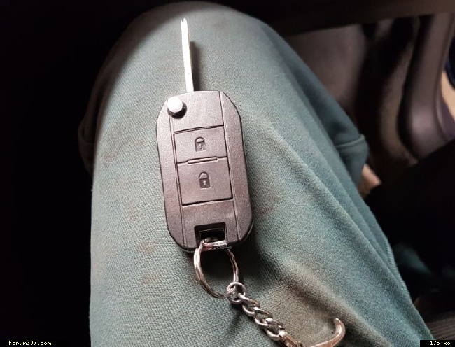

Ensuite changement de la coque de clé, la mienne étant fatiguée, j'ai opté pour une version pliante. Elle est plutôt de bonne qualité, et surtout pour le prix que je l'ai payé

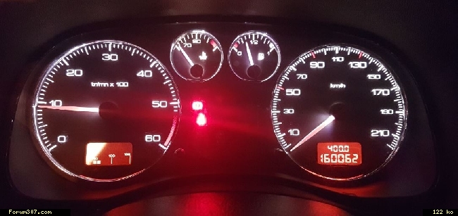

MessagePosté le: Jeu 17 Jan 19 à 10:25    Sujet du message: Répondre en citant

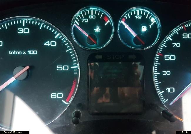

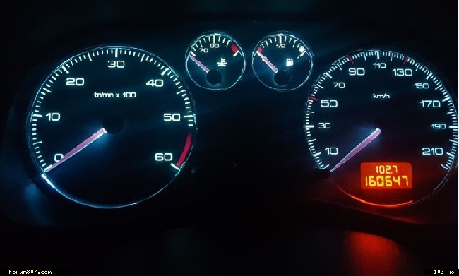

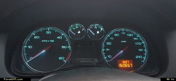

Voici une petite modif
Ca redonne un petit coup de neuf à la voiture
Pour ceux que ça intéresse, j'ai des LED à vendre pour modifier la couleur du compteur avec écran des km et de la température d'huile pour ceux qui sont équipés. J'ai du bleu, Ice bleu et blanc.
Voici ce que ça donne du Ice bleu
Le rendu est bien mieux en vrai, les photos ne rendent pas ce que ça donne

MessagePosté le: Ven 18 Jan 19 à 22:09    Sujet du message: Répondre en citant
Je préfère quand même les blanches que les Ice bleu. Peut être qu'avec un fond blanc ça rendrait mieux du ice bleu
A voir

MessagePosté le: Ven 08 Fév 19 à 08:40    Sujet du message: Répondre en citant
Tu as mis compteur de 307 cc essence avec fond de.compteur hdi!
Ton tour minute serra fausser ainsi que les km/h !
Toutoune80
Inscrit le: 26 Sep 2017
Messages : 100
MessagePosté le: Ven 08 Fév 19 à 11:56    Sujet du message: Répondre en citant
Oui je sais mais le compte tour, ça ne gène pas qu'il soit faussé
Et pour les km/h, jusqu'à 150, c'est bon.
Au delà, je n'y vais pas xD
Mais je trouve que le fond blanc fait mal aux yeux, c'est pour ça que j'ai mis le noir

MessagePosté le: Ven 08 Fév 19 à 14:35    Sujet du message: Répondre en citant
mal au yeux depuis que tu as changer les leds?
tu sais le compteur essence sur hdi il bloque a 5000tr minute avec ton fond il va bloqué a 4000tr fait le test tu verra
momo67
Inscrit le: 30 Avr 2016
Messages : 1077
Localisation : 67200
MessagePosté le: Ven 08 Fév 19 à 14:36    Sujet du message: Répondre en citant
moi j'ai pas vu de différence entre le fond noir et blanc sa éclaire kifkif si sa éblouis tu diminue intensité du compteur

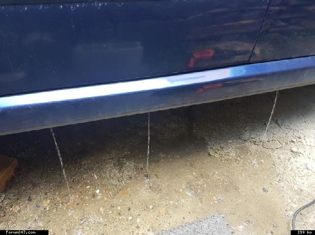

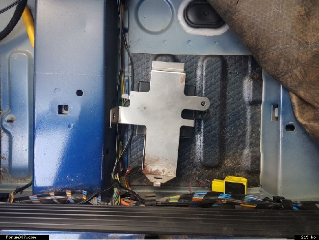

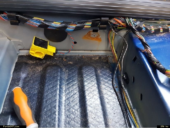

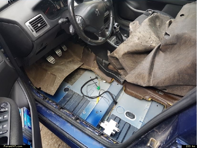

Depuis quelques temps, gros problème d'infiltration d'eau dans l'habitacle !
Résultat, moquette côté conducteur trempée. J'ai profité de ces quelques jours de beaux temps pour faire sécher tout ça et trouver le point d'infiltration.
On attaque le démontage
Au final, je me rends compte que ce n'est pas que sous le pédalier qu'il y a de l'eau mais sur tout le côté conducteur

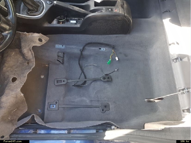

En regardant de plus prêt, je vois qu'il y a un amas de rouille sur la plaque support du boitier Airbag
Comment cette plaque peut rouiller comme ça !
En fait, l'eau passe par ce trou. Normalement, ça n'a pas lieu car c'est sensé être un endroit sec. Sauf que sur la mienne, ça prends l'eau, au point de déborder dans l'habitacle. Sur un forum de 308, j'ai vu qu'il y avait eu une campagne de rappel concernant un problème similaire. Certains avaient percés leur bas de caisse car il y avait trop d'eau accumulée. Du coup, c'est ce que j'ai fait pour en avoir le coeur net
Et voilà le résultat !
Maintenant que tout est sec, j'ai pu remonter le tout. J'en ai profité pour passer des fils pour ajouter un éclairage aux pieds. Je les installerai bientôt, ce sera pratique pour retrouver les tétines perdues la nuit lol
MessagePosté le: Mar 02 Avr 19 à 18:32    Sujet du message: Répondre en citant
C'est un aquarium ta voiture. Pas vraiment normal cette entrée d'eau.
Les tuyaux d'évacuation de la baie de pare-brise ne sont pas bouchés (feuilles, boue...)?
Toutoune80
Messages : 100
MessagePosté le: Mar 02 Avr 19 à 20:19    Sujet du message: Répondre en citant
Tout était débouché, j'ai tout vérifié
Je pense que l'eau doit rentrer par un trou de fixation de garde boue et avec le temps, ça s'est rempli. Je ne vois que cette explication.
MessagePosté le: Mar 02 Avr 19 à 20:39    Sujet du message: Répondre en citant
Même le tube d'évacuation de la condensation de la clim?
Toutoune80
Messages : 100
MessagePosté le: Mar 02 Avr 19 à 20:46    Sujet du message: Répondre en citant
Oui aussi
En plus, je la mets très rarement la clim. Du coup vu toute l'eau qu'il y avait et la pluie qu'il y avait par chez moi, je me suis tourné vers l'hypothèse de l'infiltration
Et c'était de l'eau, pas de liquide de refroidissement
MessagePosté le: Mar 02 Avr 19 à 20:48    Sujet du message: Répondre en citant
Ok. Trou, donc, à boucher. Wink
