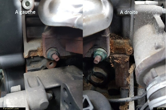

Bonjour tout le monde,
J'ai un gros dilemme concernant ma 307 (XT Premium de 2001, Essence 1.6 16V 110cv, presque 200.000km). Ces dernières années j’ai fait réparer plusieurs pièces (pompe à essence, butée d’embrayage, pommeau de vitesse, etc.). Elle prend de l’âge et elle ne va pas rajeunir, je le conçois bien c'est comme le conducteur.
Ma voiture a passé le CT en décembre mais Peugeot lors du pré-contrôle gratuit m'a signalé quelques points à voir et le CT m'en a signalé une partie aussi.
Du coup je dois :
- changer la biellette de barre stabilisatrice avant gauche
- changer le radiateur ou son tuyaux car j'ai des fuite de LDR à mes pieds quand le chauffage fonctionne (un bol de LDR en 2 semaines) sachant que j’ai la clim automatique
- changer la courroie de distribution car arrivée à terme
- changer les plaquettes de freins dans l'année
- changer le silencieux car très rouillé (peut attendre encore l'année prochaine)
- changer le joint de culasse (!) car il fuit : pas à l'intérieur du moteur a priori, elle ne chauffe pas et pas de mayonnaise dans l'huile mais le joint suinte le long du moteur comme on voit sur la photo.
J'ai fait 7 garages pour avoir des avis et des devis car pour Peugeot ma voiture c'est poubelle, faut arrêter les frais, elle est en fin de vie... En même temps ils vendent des voitures neuves dans la salle d’à côté mais les y a trop de chiffre sur l’étiquette.
Certains garages m'ont dit que je dois changer les 2 biellettes car quand on en change une faut changer les deux, d'autres me disent que non, on peut en changer qu’une seule. Mais la biellette peut encore attendre (elle fait du bruit dans les trous et les bosses mais ça générait surtout que mes oreilles selon eux).
Tous s'accordent à dire de ne pas toucher le joint de culasse et de laisser suinter, de remettre du LDR de temps en temps (sauf un qui veut faire un test complet pendant une journée pour vérifier que ça ne bouillonne pas dans le bol). J’ai très bien compris que changer le joint risquait de me coûter les yeux de la tête.
Pour eux la fuite à déjà au moins 1 an alors elle peut rester. Voici une photo de la fuite.
Ils veulent tous changer mon radiateur/tuyaux de chauffage mais ça fait presque 3ans qu'il coule à mes pieds et je remets du LDR, ça ne pose pas trop de souci pour moi, je mets rarement le chauffage.
Après, c'est sûr, je dois changer la courroie de distribution et donc la pompe à eau (c’est un kit chez tous et c’est préférable).
C'est là que je me pose des questions : si je change de courroie et donc de pompe à eau, la fuite du joint de culasse ne risque-t-elle pas de s'aggraver et de fuir côté culasse ?
J’hésite entre :
- rien faire et l’accompagner jusqu’à son dernier souffle (si la biellette casse, je fais réparer)
- tenter de changer la courroie pour faire durer un peu plus longtemps avec un bidon de LDR dans le coffre (si la biellette casse, je fais réparer)
- tout réparer sauf le joint de culasse (presque 1000€ quand même avec une seule biellette)
Je ne sais pas quoi faire, que me conseillez-vous ?

bah une biellete, ça coute pas cher et c'est facile a remplacer
pour ton jdc, on ne sait pas comment il va evoluer, rester comme ça ou fuir encore plus dans quelque temps...
mais quitte a changer la distri pourquoi pas faire le jdc en meme temps surtout si tu veux la garder.
pour les plaquettes arriere, ça se change aussi facilement
et pour le pot aussi

j'espere que ton garagiste ne te compte pas 2000+900€ !! car quand tu demontes la culasse, tu demontes la distri... donc ne paye pas la main d’œuvre 2 fois !!
et au moins ta 307 sera en bonne sante, si tu en rachetes une, on ne sais pas les frais a faire apres....

Et pourquoi ne pas tenter de tout faire toi même ? tu ne risques pas grand chose vu la voiture.
Commence par les biellettes. Ensuite les plaquettes. ça se fait très bien sans trop d'outils, il y a plein de vidéos sur le net même si tu n'est pas bricoleur.
Le silencieux tu le commandes sur internet à pas cher (en Allemagne sur ebay) et tu donnes un petit billet au garage du coin (le cash arrange tout le monde) car c'est plus simple avec un pont.
Le joint de culasse c'est vraiment pas pressé, toutes les 1.6 16V de ces années ont un peu de fuite comme sur la photo ;-)
Ensuite un peu plus dur la distribution mais il y a un super tuto sur le forum, 2 vidéos top sur youtube ou tout est expliqué. Tu ne peux pas vraiment te tromper. il y a 100€ de pièces (kit + pompe à eau), tu rajoutes quelques outils que tu garderas (une clef torx 55 à 5€, 2 chandelles et cric à 35€, un coffret de douille à 30€, un clef allen de 6mm...)
Surtout prend ton temps et pose des questions sur le forum avec des photo si tu es bloqué, tu trouveras de l'aide sans problèmes.
Si tu veux encore plus gratter sur les prix internet (oscaro, yakarouler), sur leboncoin tu trouves toujours les pièces encore moins cher en tapant directement les reférences PSA ou des fabricants des pièces détachées
