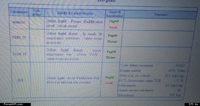

MessagePosté le: Lun 13 Mar 17 à 20:55    Sujet du message: Répondre en citant
Ca y est j'ai mon interface j'ai pu faire quelques tests.
Voici une liste des défauts que j'ai eu faut encore que je trouve comment on les liste tous d'un coup.
Je joins une ch'tite photo.
Par contre lors des tests du calculateur moteur ça me met référence inconnue en cours de référencement est-ce normal ?

MessagePosté le: Lun 13 Mar 17 à 21:12    Sujet du message: Répondre en citant
ce ne sont que des defauts fugitifs, rien de grave Hiiiiii :)

MessagePosté le: Lun 13 Mar 17 à 21:14    Sujet du message: Répondre en citant
Oui mais il doit bien y avoir un vrai défaut j'ai le défaut Anomalie antipollution au tableau de bord et plus de puissance.
tyler92
Inscrit le: 17 Déc 2007
Messages : 3482
MessagePosté le: Lun 13 Mar 17 à 21:26    Sujet du message: Répondre en citant
ha toujours ?
je vois pompe additivation circuit ouvert.
Pour moi ca correspond à la pompe d'additif FAP HS.

MessagePosté le: Lun 13 Mar 17 à 21:57    Sujet du message: Répondre en citant
Oui j'ai essayé de l'activer via PP2000 je n'ai rien entendu en me penchant à côté de la roue arrière gauche.
Je me doutais qu'il y avait un problème à ce niveau là j'ai acheté l'interface pour confirmer ça.
Reste à savoir si c'est le câble, les contacts ou la pompe elle-même.
