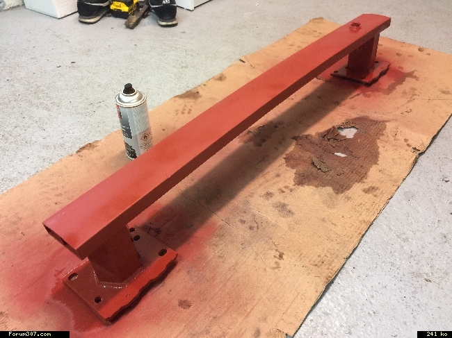

MessagePosté le: Mar 07 Fév 17 à 07:58    Sujet du message: Répondre en citant

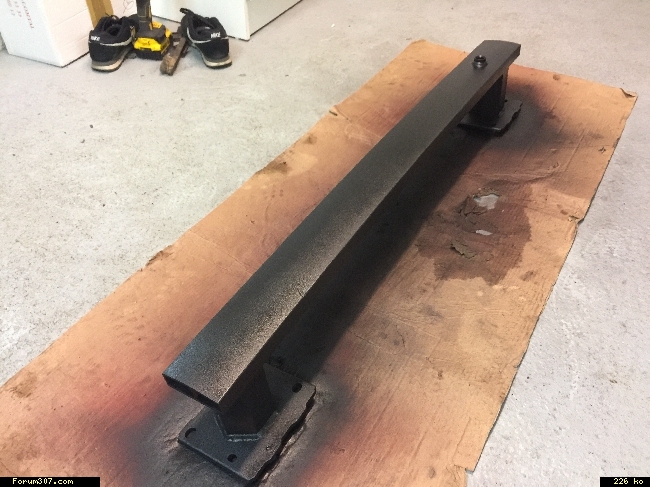

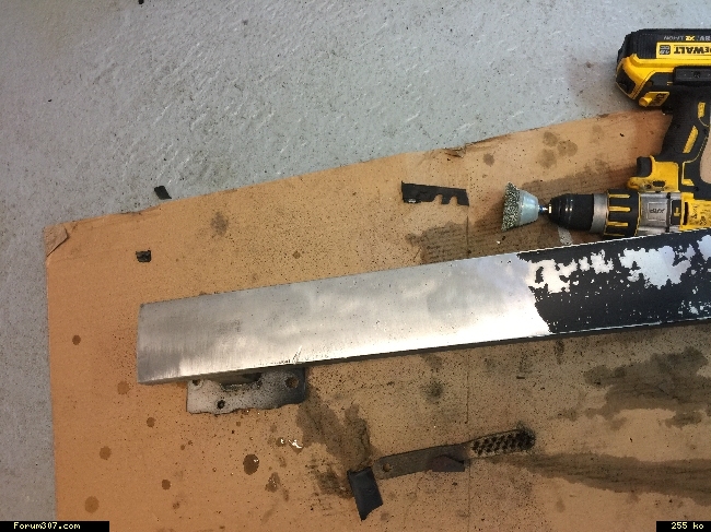

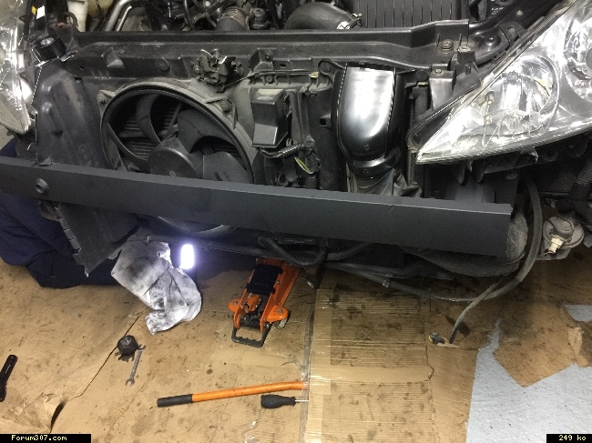

Voilà des photos de la traverse qui était bien défraîchie ....
Alors voilà les Hauts parleurs MTX sont posés.
L'embrayage a été fait ainsi que la distribution.
Concernant la distribution gros coup de pression car en voulant démarrer la GRIFFE on entand un bruit de démarreur grippé.... En effet on a oublié de retirer la pige du haut ...
Résultat ===> dents et courroie décalée ... Du coup on va changer de caleçon et on souffle un grand coup.
Mes amis recommencent l'opération, ils re-démontent tout, recalent tout ça et ont démarre (sans oublier la pige Embarassé.. ).
La voiture démarre du premier coup, aucun bruit suspect Laughing on décident de la laisser tourner et de se boire une ptite mousse Twisted Evil
Après essais elle prend tout ses tours sans problème, l'embrayage neuf c'est juste Ouhaouuu WOUUUU ! ça colle directe Twisted Evil plus d'à-coups avec le nouveau volant moteur..
Bonne journée tout le monde Hiiiiii :)
