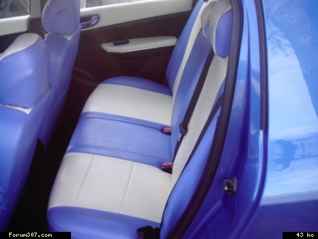

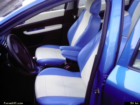

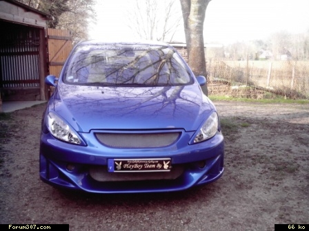

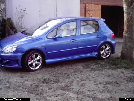

Beau boulot!! et j'adore l'interieur!!!
Une petite remarque:
Ne serait ce pas mieux avec des elargisseurs de voie pour faire ressortir un peu plus tes jantes? pour donner un peu plus de "relief" a la ligne globale de la voiture?
en ce qui concernent les jantes je suis en train de ma tater pour du 19 mais c le banque qui veut pas et pour les cales je ne suis pas trop favorable a ce genre de truc g un pote qui en avait mis sa raclait sur les ailes a chaque dodane

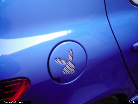

J'adore ta trappe, comment tu as fais ??

alors pour la trappe tu va en acheté une a la casse environ 15 euros
puis tu imprime le contour du motif que tu veux découpé tu le colle sur la trappe et avec une bonbe de peinture quelquonque tu bonbe la trappe tu laisse sécher et tu découpe ta forme avec un dréméle le papier va se retirer de lui méme apés tu finiole a la lime et au papier de ver au 1200 et parés tu laisse faire le carrosier
