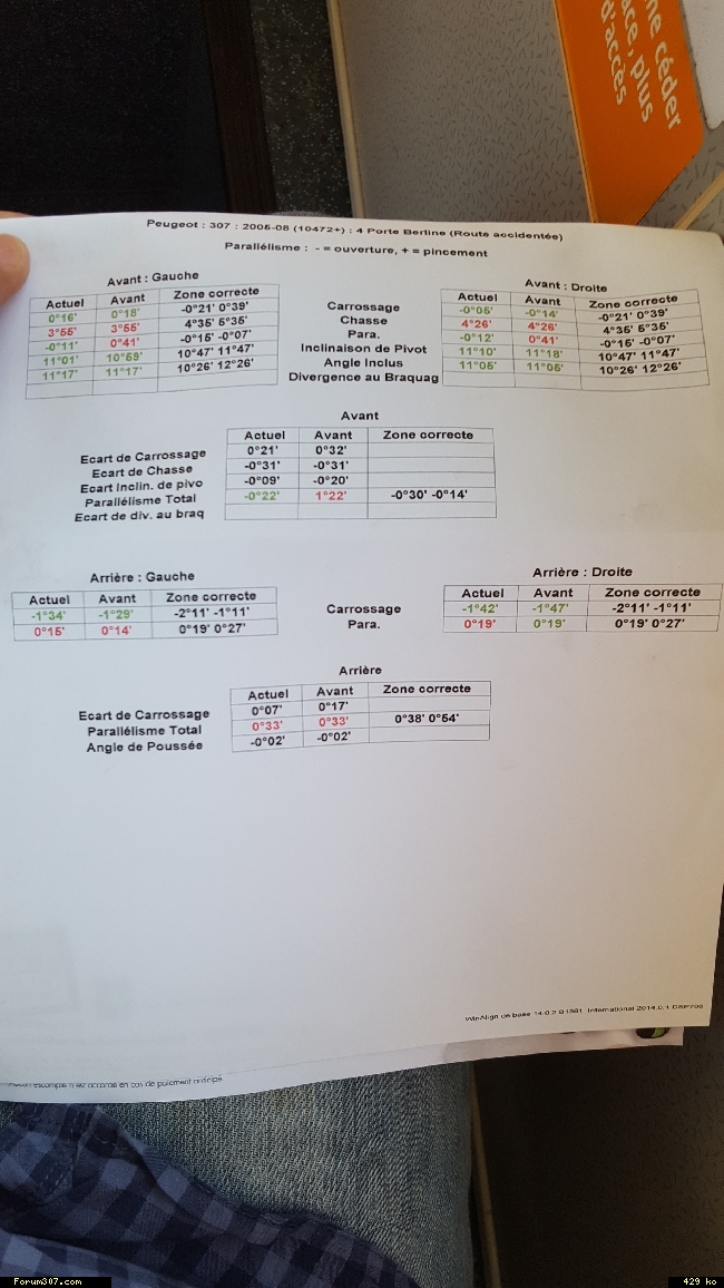

bonjour,
je viens de changer mes pneus avant et j'ai demander a faire une géométrie complète et voila le résultat qui en ressort... j'aurai voulu votre avis sur la géométrie sachant que : qu'ils ont passé les pneus arrière a l'avant qui était quasi neuf (gonflé a l'azote) et on gonflé les pneus arrières a l'air normal. (c'est grave ca ?)
merci d'avance pour vos avis Hiiiiii :) car il y a des valeurs incorrecte & encore en rouge.
je testerai la voiture ce soir pas pu la tester ce matin Hiiiiii :)

Si la chasse est réglable, il faut qu'il la regle.
MAis est-ce le cas sur la 307 ? Ca je ne sais pas.

ok sympas merci pour le retour mais si non tout le reste ne te semble pas correcte malgré que certaine valeur ne rentre pas dans la case correcte a coté ?

il faudrait qu'il te donne des explication du pourquoi les valeurs sont en dehors des plages.

Marco26
Inscrit le: 09 Jan 2011
Messages : 2402
MessagePosté le: Ven 26 Aoû 16 à 10:54    Sujet du message: Répondre en citant
Sur le train avant, le carrossage, la chasse, et l'angle de pivot ne sont pas réglables sur la 307.
N'est réglable que le para.(ouverture par roue).
Sur le train arrière, le carrossage est le parallélisme ne sont pas réglables.
Rouler avec de l'azote à l’arrière et non à l'avant n'a aucune incidence...à part si vous faite de la formule 1 est que vous voulez gagnez de l'endurance et de la stabilité dans la pression des pneus, sinon pas d’inquiétude !
pour vos cotes hors tolérence, il faut aller chez des pro de la geometrie.
il faut d'abord vérifier:
Arrow l’état de vos pneus (pression)
Arrow l’état des amortisseurs
Arrow l’état des biellettes (jeux)
Arrow les jeux de roulements
Arrow l’état des jantes(voiles)
Arrow les cardans
Si tout ça n'est pas nikel ce n'est pas la peine de faire un reglage de géométrie.

Je confirme, le gonflage à l'azote n'a pas grand intérêt. Il y a peut-être un gain au niveau thermodynamique en usage extrême, mais ça doit jouer à la marge... pour mémoire l'air est très majoritairement constitué d'azote (78%).
Pour la géo des 307, tu peux faire un para mais pour le reste, impossible. Attention, il me semble que chez Peugeot les réglages se font avec les suspensions contraintes. Quelqu'un confirme ?

Je n'ai pas tout lu mais la chasse et l'angle de rippage ne se règlent pas sur 307.
juste seulement les rotules de direction = géométrie.
Apres AZOTE ou AIR il ne faut pas mélanger les deux gaz ça détruit le pneu par l'intérieur.
