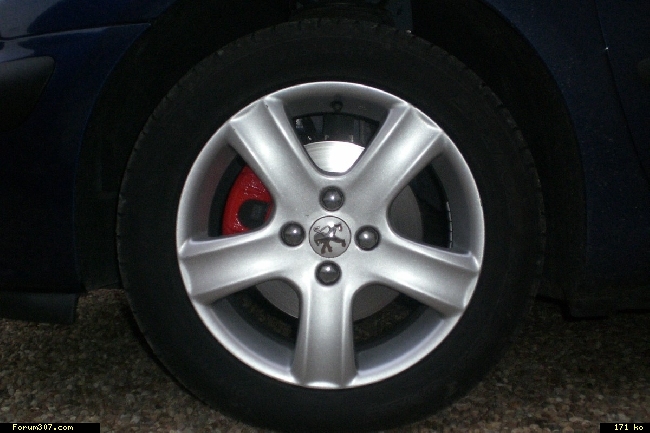

pour le devant c'est bon.
307 2.0I 16V XS PRENIUM A 5P / 138CV / boite auto / intérieur cuir / kit d'admission / TDB bleu by 307-xsi / feux et répétiteurs T6 / seuils de portes / Hum 307 je t'aime
Bender33
Inscrit le: 19 Juin 2009
Messages : 4562
MessagePosté le: Jeu 24 Sep 09 à 13:09    Sujet du message: Répondre en citant
T'as fait comment alors?
Joli rendu Clin d'oeil ;)
tortue72
Inscrit le: 19 Juil 2009
Messages : 145
Localisation : le mans
MessagePosté le: Ven 25 Sep 09 à 09:03    Sujet du message: Répondre en citant
avec ceci:
14€ chez norauto
en gros 1 heure par jante je fais les 2 dernières se week end et je reprend des photos..

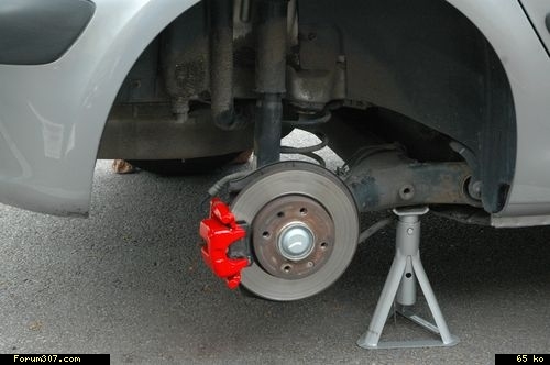

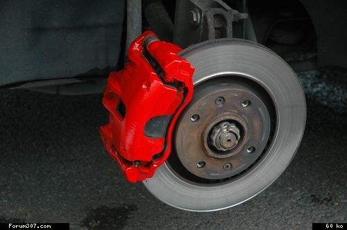

phothy
Invité
MessagePosté le: Ven 25 Sep 09 à 17:16    Sujet du message: peinture Répondre en citant
Edité par phothy le Ven 31 Déc 10 à 08:28
307sw57
Inscrit le: 28 Juin 2009
Messages : 997
Localisation : dtc
MessagePosté le: Ven 25 Sep 09 à 18:39    Sujet du message: Répondre en citant
ChOuChOu-95 a écrit :
Moi j'ai pris un kit Foliatec, qui comprends un dégraissant/nettoyant, la peinture et le durcisseur, le tout à faire au pinceau pour un travail plus précis. Wink
wroooooooooooooooooommmmmmmmmm PANNNNNNNNN!!!!!!
tron63
Inscrit le: 02 Sep 2009
Messages : 380
MessagePosté le: Sam 26 Sep 09 à 08:54    Sujet du message: Répondre en citant
beau travail les gars .
Top, les étriers en rouges, j'y avais pas songé .
je me laisserai peut être bien tenté ...
Bender33
Messages : 4562
MessagePosté le: Sam 26 Sep 09 à 10:59    Sujet du message: Re: peinture Répondre en citant
phothy a écrit :
Peinture en bombe norauto+bombe dégraissante+ brosse metallique pour enlever salissures.
Protection des disques avec sacs plastiques et scotch pour peintre decoupé une fois posé au cutter au niveau des plaquettes notamment.
Protection des interstices dans les étriers en enfoncant de fines bandes de tissus
à la fin nettoyage des disques à la bombe dégraissante
c'est à la portée de tous avec un peu de soin
ça fait 6 mois et ca tient très bien
Joli resultat, c'est propre Clin d'oeil ;)

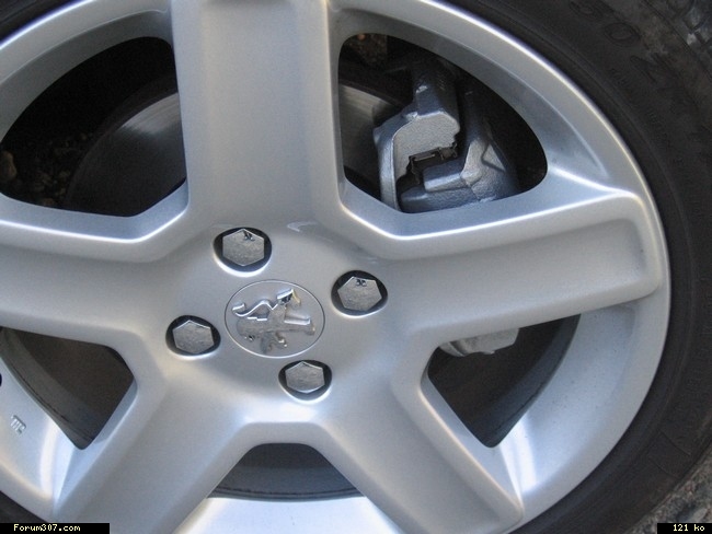

MessagePosté le: Jeu 01 Oct 09 à 18:05    Sujet du message: Re: peindre étrier de frein Répondre en citant
J'ai peint mes etrier en Gris alu, c'est beaucoup plus harmonieux avec les jante alu et la voiture gris alu, car rouge, bahhhh, on roule pas en Porche les gars. Puis ca fais un peu sapin de noel, jante couleur Alu, Etrier Rouge, Carosserie Bleu, Vert, etc...
enfin bon les gout et les couleur !!! Laughing
J'ai acheté de la peinture pour Poele, peinture Haute température, tres beau rendu, s'étale tres bien. J'ai acheté un petit pot a Mr ...lage, pour 8 euros environ.

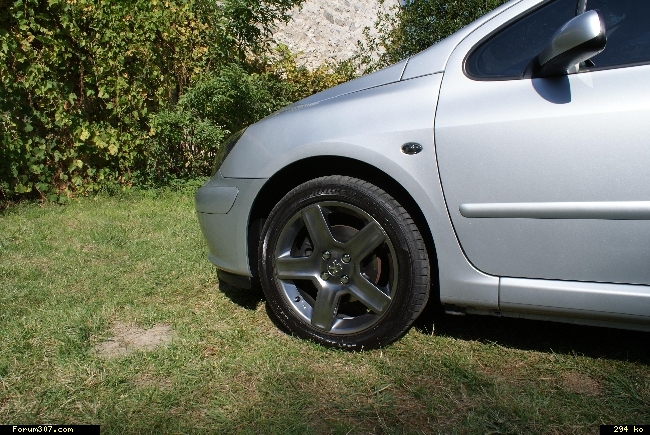

Comme convenu voici des photos de l'étrier peint en Gris alu.
Je les ai peint il y a environ 5 mois, et la peinture na pas bouger, les etrier sont juste sale.
Voici la peinture acheté environ 8 euro, et il m'en reste la moitié du pot.
Voila un apercu en Gris alu

wouhai je prefere largement en Gris, c'est plus harmonieux avec la caisse.
Sinon peu etre en Noir aussi, a voir !!!
si il y a des personne ayant fais en noir ou autre couleur (or, vert, bleu, rose, jaune, orange..bon je vais m'arreté là), mettez vos photo, comme ca on aura un apercu de plusieur couleur sur titine.
