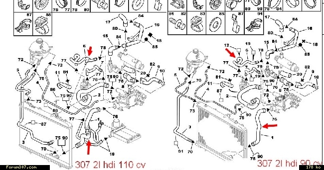

bonjour, il suffit juste de changer 3 éléments :
on aperçoit le circuit de refroidissement et les 2 durites a changer :
voici les référence peugeot :
1420J8 FILTRE D'AIR SEC 73,26 EUROS
1351HT RACCORD SORTIE D'EAU RADIATEUR 11,11 EUROS
1307RR RACCORD ENTREE EAU ECHANGEUR 22,48 EUROS
pour résumer la boite a air du 2l hdi 90 cv sans le petit radiateur dans la boite a air et les durite d'eau du 2l hdi 90 cv

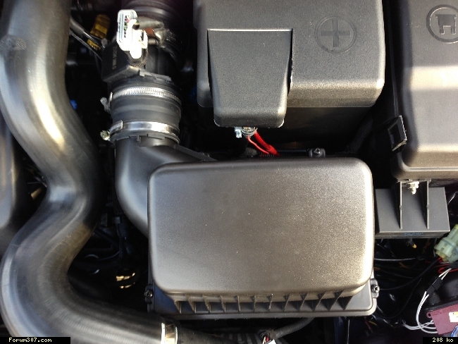

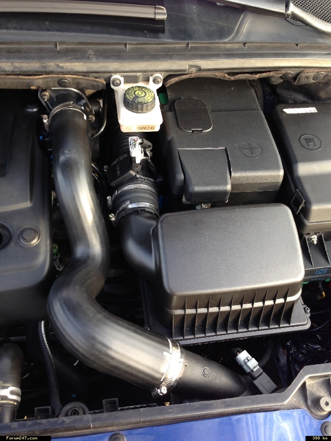

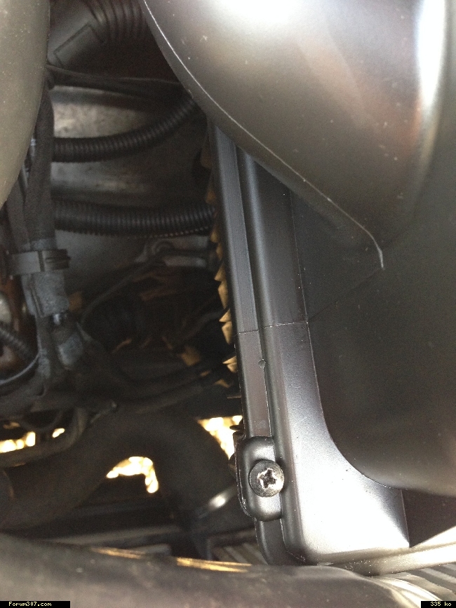

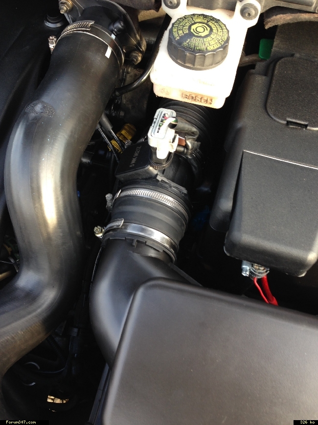

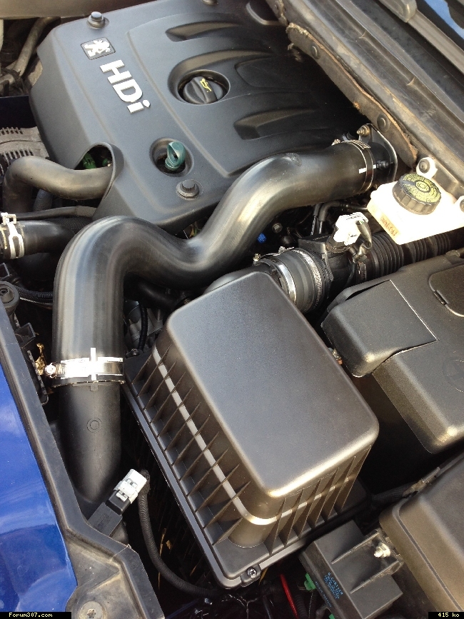

voila ce que sa donne dans ma voiture :
les avantages :
-le circuit de refroidissement et nettement plus court donc un meilleur reffroidissement et moins de risque de fuite possible.
-un gain de place sur la gauche de la boite a air et s'en doute du poids en moins
