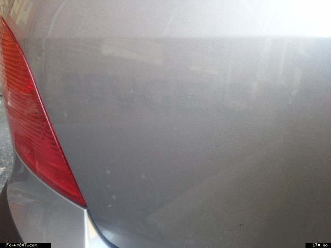

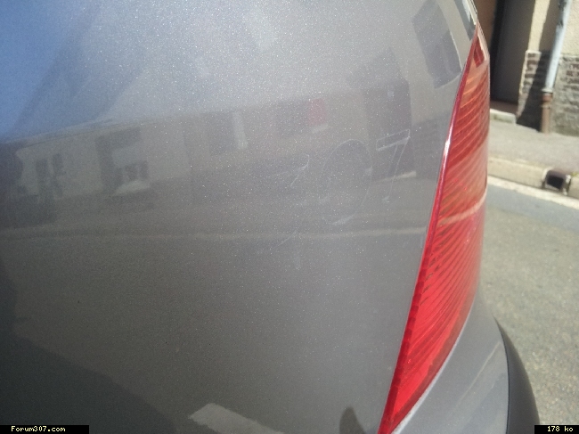

bonjour j'ai desiglé ma 307 ce matin Super content :D MAIS on vois toujours le "PEUGEOT" et le "307" j'ai mis de l'essence a briquet pour enlever la colle et gratter ensuite j'ai passer un coup de polish rénovateur a la peau de chamois donc auriez vous une solution pour enlever les ecritot merci de vos réponse.Photo

polish mais avec un peu plus d'huile de coude, ou tu va voir ton carrossier, ponçage au 1000 ou 2000 et lustrage Hiiiiii :)

+1 avec Le Pec
mais juste le ponçage a 1000 (en mouillant le papier a ponçer )
et un bon lustrage dessus

oui papier a l'eau Hiiiiii :)

bon ba je vais essayer sa alors en esperant que sa feras le taf merci l'ami Wink

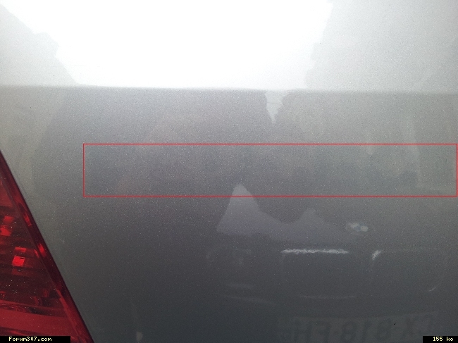

Vous trouvez ou ce polish ^^ j'ai la même chose aussi

Bienvenue au club mah lol j'ai essayer polish et frotter comme un malade sa part pas Sad
