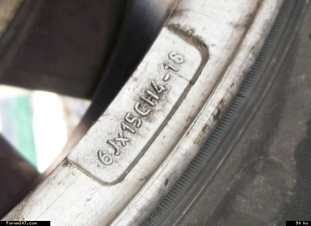

ou puis je trouver les caracteristiques sur la jante? quand j'ai achete la voiture les jantes etaient deja installe dessus!!! suis un vrai boulet
MessagePosté le: Jeu 30 Jan 14 à 21:40    Sujet du message: Répondre en citant
Il faut regardé au dos de la jante, avec un peu de chance tu aura une inscription de ce genre

MessagePosté le: Dim 02 Fév 14 à 19:00    Sujet du message: Répondre en citant
j'ai regarde sur ma jante et j'ai trouve ceci...
jante Peugeot challanger
61/2 JX 17CH4-31

MessagePosté le: Lun 03 Fév 14 à 00:31    Sujet du message: Répondre en citant
Ok, donc du grand classique et il te faut ceci :
205/50 R17 en 93W avec de préférence du 93XL pour l'indice de charge. AU début la 307 était homologuée en 89, Peugeot a revu l'homologation en 93. De toute façon, si tu montes des pneus sportifs, en général l'indice de charge sera de 93 ou plus.
