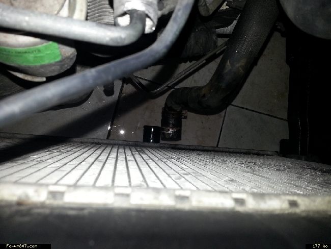

- Vidanger le circuit de refroidissement (Je l'ai fait par la durite du bas du radiateur et la petite du haut pour l'appel d'air)

La durite du radiateur:

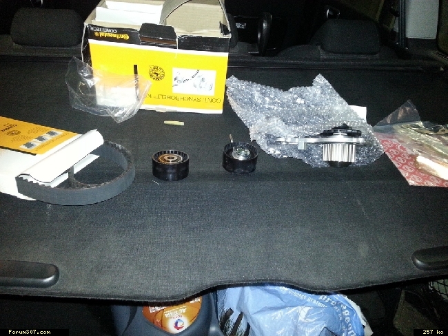

les pièces de remplacement:

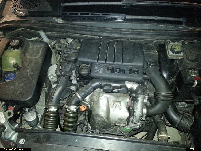

clichés de la bête:

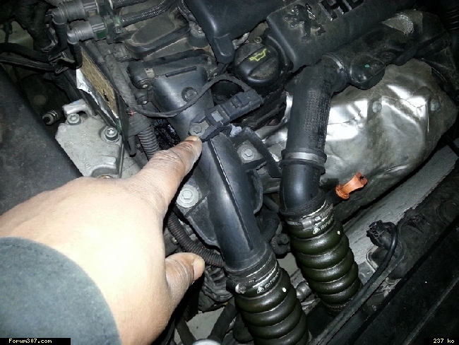

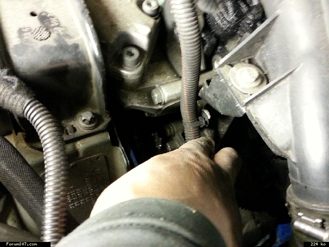

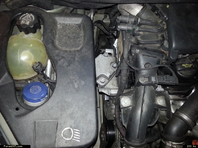

Voici le capteur de pression turbo :

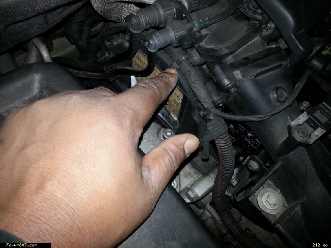

son faisceau clipsé sur le carter distri haut

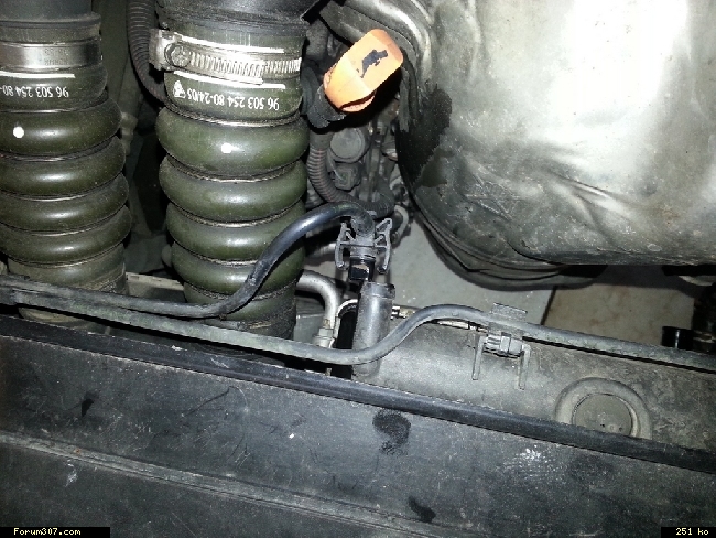

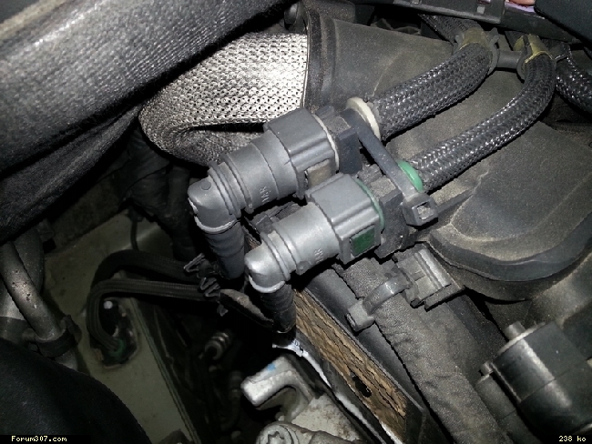

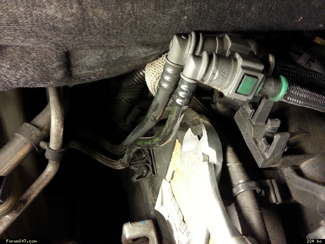

L'arrivée et retour carburant (je n'ai pas eu à les débrancher)

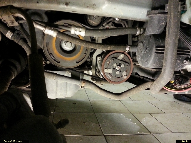

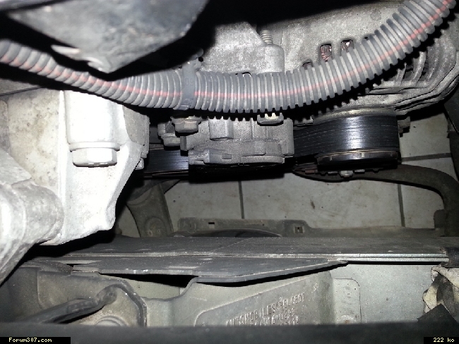

Maintenant il faut déposer la courroie d'accessoires :
il faut insérer si possible un tube dans la partie en forme de I du galet,tirer vers l'avant du véhicule pour la détendre et placer une pige dans le trou situé sur la partie fixe du galet. ça parait simple et je l'ai d'ailleurs lu sur internet...Sauf que...: la profondeur du trou est d'à peine 2 ou 3 millimètre.Donc pas de quoi enfoncer une pige ayant suffisement de stabilité pour retenir la force du galet...
Du coup pour récupérer mon tube,j'ai placé un "truc" en plastique entre la poulie du galet et la poulie de l'alternateur.

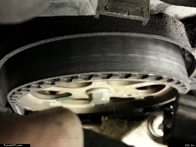

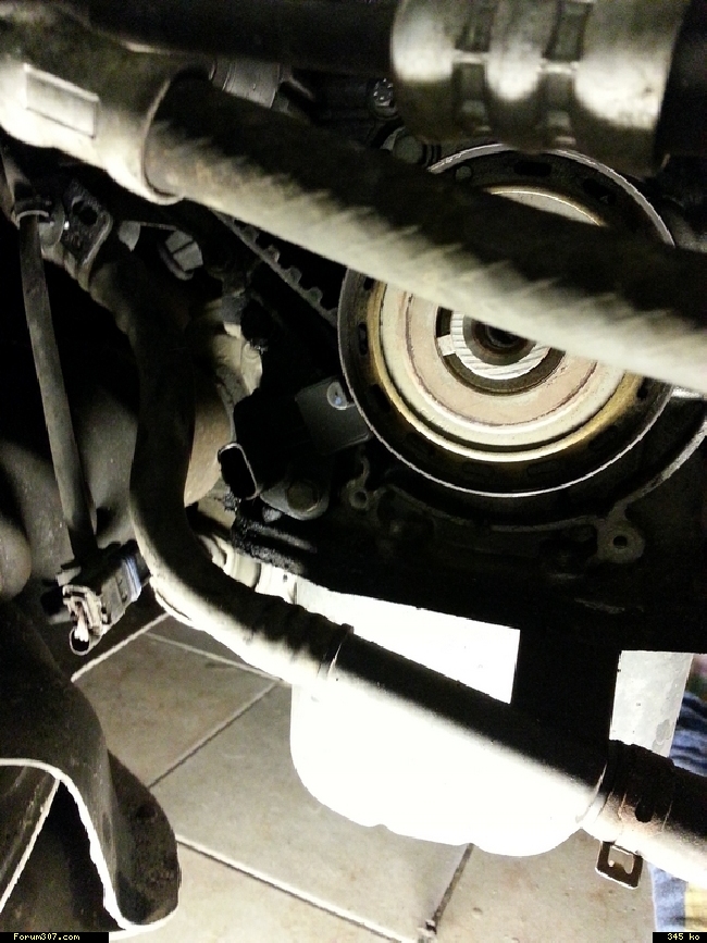

une fois la courroie enlevée,on peut déposer la poulie damper.pour cela il faut bloquer le vilebrequin en pigeant le volant moteur :
On remet ensuite la vis de fixation de la poulie qui va nous servir
On retire la pige

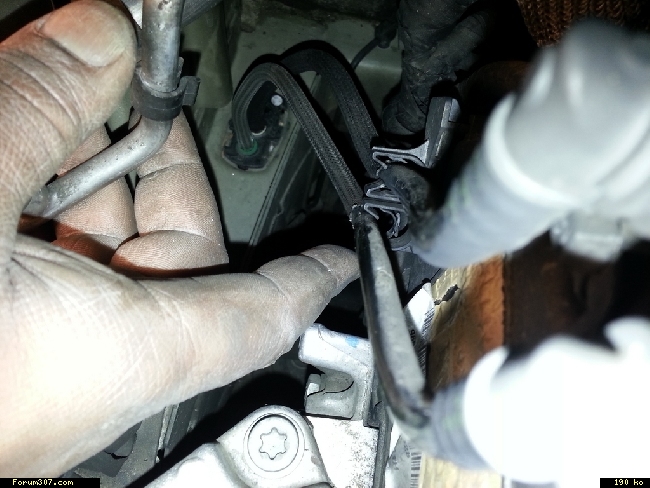

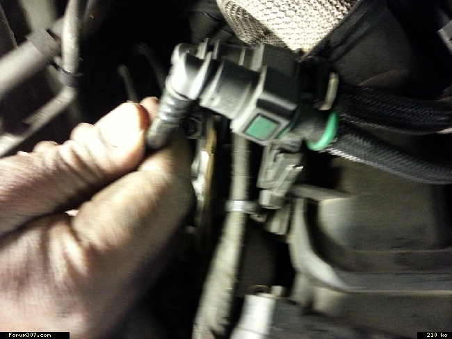

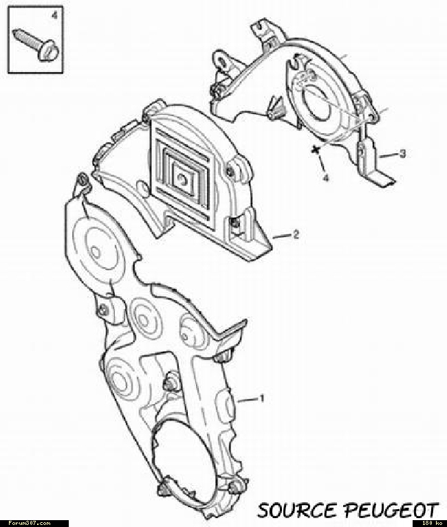

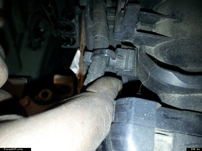

On attaque maintenant la dépose du carter distri "haut" en commençant par retirer l'arrivée retour du gasoil (pas le choix de couper ce collier)
on déclipse les conduits par le bas :
puis par le haut :
celui-ci (faisceau) on le tire vers la droite du véhicule :

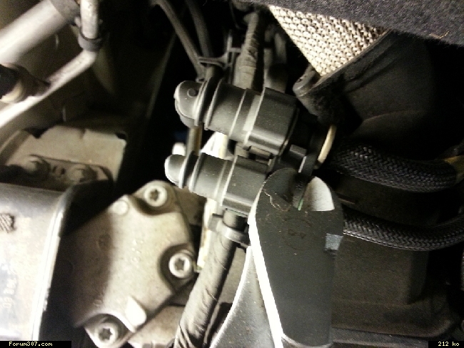

celui-ci on le coupe :
puis celui-ci au dessus du galet tendeur de courroie d'accessoires :
déposer le carter du haut avec une clé de 7 :
carter déposé :
on peut constater qu'elle commençait à se craqueler :

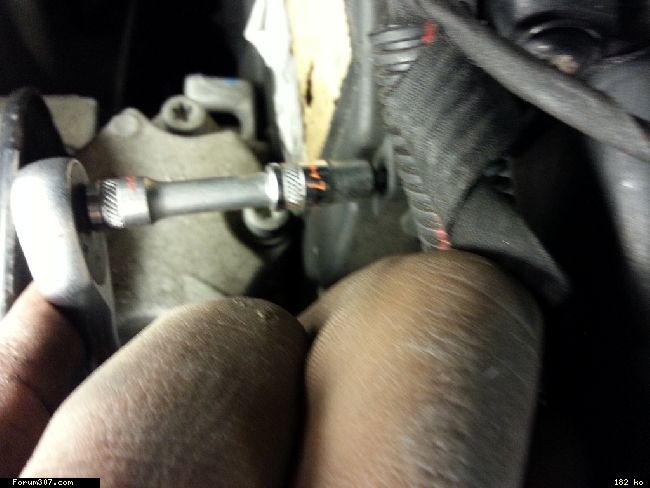

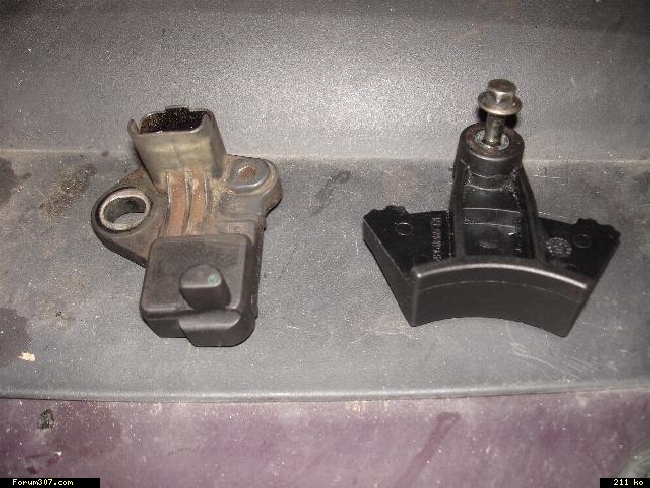

Pour le carter du bas,déclipser avant le faisceau du capteur régime moteur situé face au pignon de vilebrequin puis le débrancher.
Ensuite dévisser les vis du carter (ne vous inquiétez pas si les vis ne tombent pas car elles restent solidaires au carter).
Carter déposé,enlever l'équerre et le capteur régime moteur :

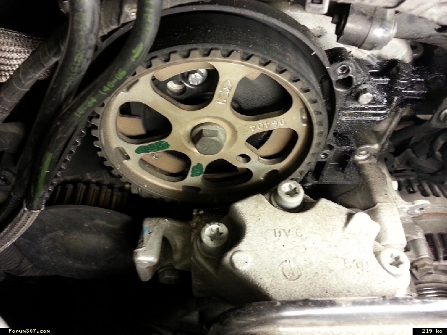

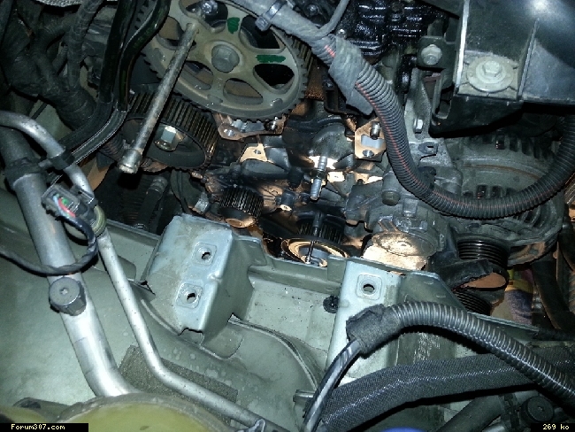

Faire tourner le vilebrequin par l'intermédiaire de la vis de fixation de la poulie jusqu'à pouvoir piger le vilebrequin puis l'arbre à cames.

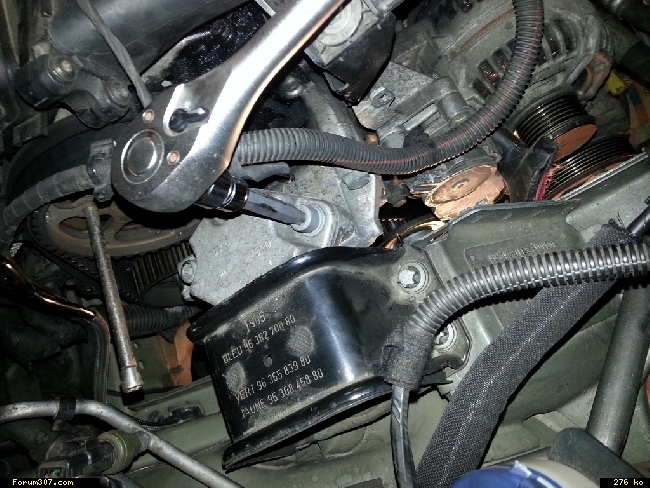

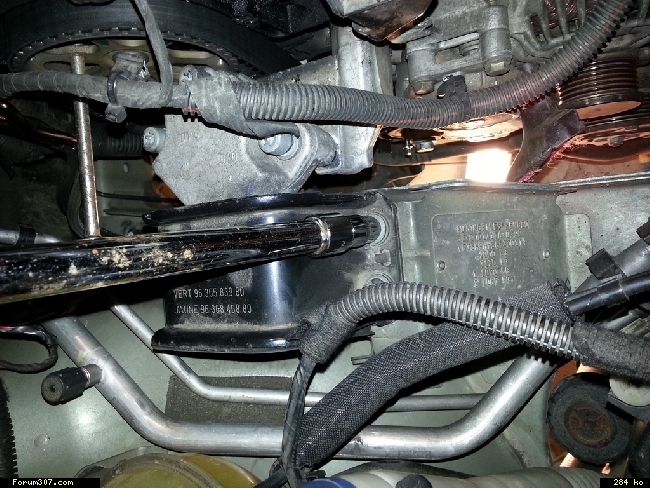

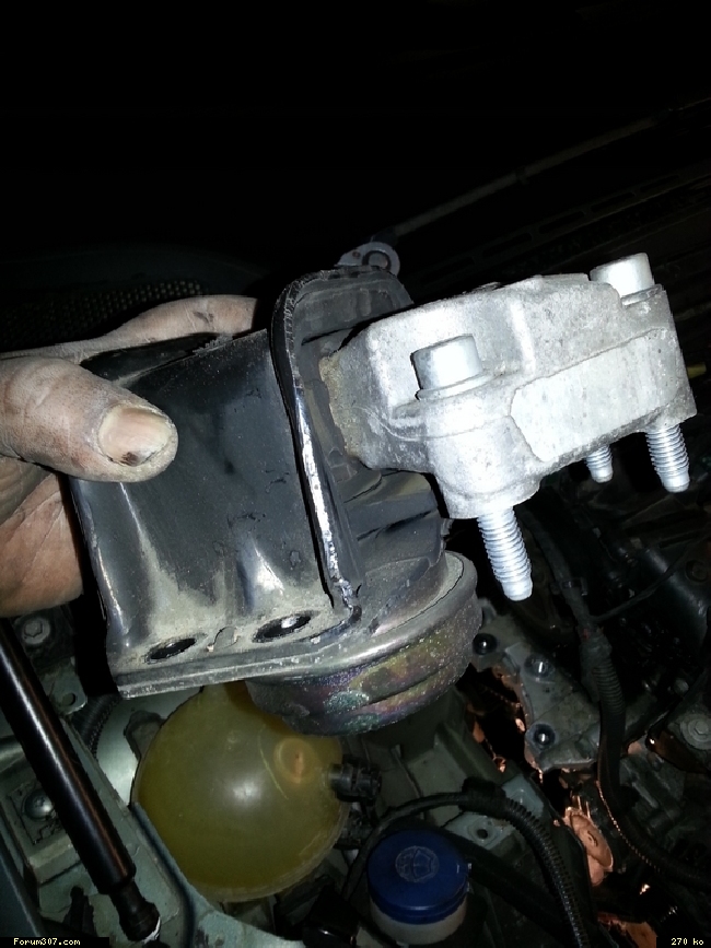

On met un cric ou autre sous le moteur car on va le désolidariser de la patte.
on utilise les outils torx :
T50
E14
Le tout vient en un bloc :
Déposer l'autre partie de la patte restée sur le moteur
On peut maintenant désserer le galet tendeur en y aillant inséré une clé allen (BTR) pour détendre celui-ci.
Y'a plus qu'à!!!

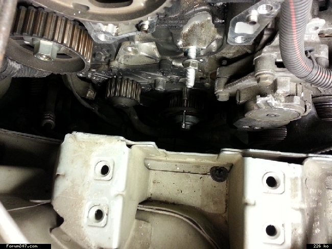

déposer les deux galets,la pompe à eau et son joint si vous la changez (préférable) .
ensuite on fait un pti coup de propre par ci par là en faisant attention.
On monte les galets neufs.

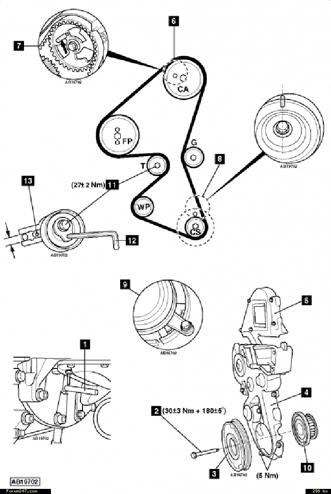

pour le galet tendeur,on s'assure qu'il soit bien placé en face du téton:
Et on remonte la nouvelle courroie en commençant par le vilebrequin et on remet aussitot l'équerre anti-décalage.
on passe ensuite par le galet enrouleur,l'arbre à cames,la pompe HP,la pompe à eau puis le galet tendeur en dernier.
on tend la courroie en faisant pivoter le galet tendeur avec la clé allen puis on serre le galet au couple.
Je vous ai fait une petite vidéo pour que ce soit plus clair :
https://www.youtube.com/watch?v=jOKvrIsZvJk
Attention : Bien maintenir la clé allen lorsque vous serrez la vis(9) du galet tendeur car sinon l'ergot suivra le mouvement du serrage et détendra votre courroie par la même.
voici la position finale de l'ergot (10) du galet tendeur
Une fois le galet serré au couple,retirer les piges et faire 10 tours de moteur ( en faisant tourner le vilebrequin et non pas vous autour du moteur ), puis vérifier que les piges s'insèrent comme à la dépose et vérifier que le petit ergot du galet tendeur n'aie pas bougé de position sinon recommencer l'opération.

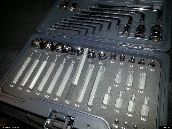

Au détail je sais pas. j'ai vu plusieurs jeux de douilles mais soit il n'y avait que mâle ou femelle ou soit le carré était de 1/4....

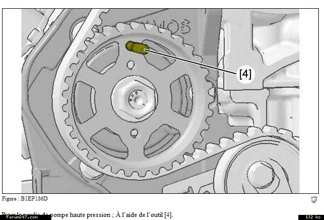

Le pigeage de la pompe HP se fait que sur les hdi 16S, certe pas indispensable, ça sert à une meilleure répartition des efforts sur la courroie, donc durée de vie courroie meilleure et peut-être un chouille de vibration en moins pas sûr..

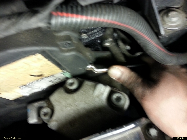

on dirai que tu as un injecteur qui fuit coté distri ?

Oui exact j'en ai profité pour donnes un coup de clé dynamo et depuis,elle a retrouvé la pèches de sa jeunesse

mon pb est le suivant:
est il normal que lorsque l'on remonte la nouvelle courroie (avec les piges en place bien sur) et qu'on la cale sur les repères fait au tipex, on ne retombe pas sur les repères après avoir fait les 10 tours environ de vilebrequin ? par contre les piges sont toutes bien aligne et je peux les repositionner sans pb apres ces 10 tours.
mon analyse est que les repères au tipex sont utiles uniquement pour remettre en place la courroie mais plus ensuite. est ce que vous êtes d'accord avec moi? je ne voudrais pas tt casser...
merci pour votre aide
