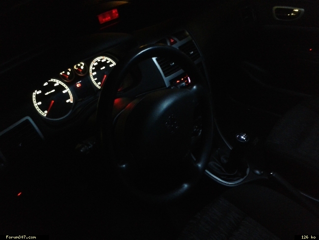

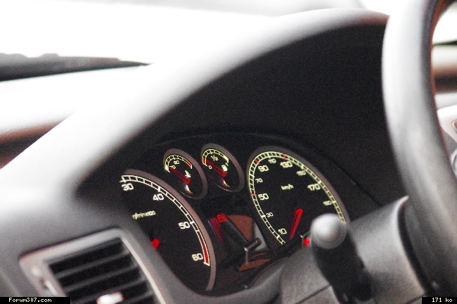

voici les photos du compteur fini Super content :D
MessagePosté le: Mar 25 Mar 14 à 13:00    Sujet du message: Répondre en citant
Nickel, les aiguilles. Yeah ! Cool !!

Hiiiiii :) Merci j'ai teinté les aiguilles avec de la peinture rouge transparent mais je voudrais rajouter une led sous chaque aiguilles mais je ne sais pas comment faire Hum ?
tu aurais une petite idée ?

la je cherche à placer une led rouge sous chaque aiguille
faut que je trouve une solution et que je me renseigne des risques à le faire

je vais surement souder une petite led comme les t5 sur les cms j'ai juste peur que sa chauffe et que sa crame tout

juste pour info, la led sous l'aiguille est blanche car elle n'éclaire pas QUE l'aiguille. Donc on ne peut pas mettre de led rouge. C'est pourquoi on teinte les aiguilles et on garde la led blanche pour un compteur blanc (c'est ce que j'ai fait).

Merci pour l'info Hiiiiii :) J'ai fais comme toi jais mit des led blanche et teinté l'aiguille avec une peinture transparente
par contre comment est ton aiguille la nuit au niveau du rouge ?

je vais refaire les aiguilles parce que elle sont trop foncé la nuit
