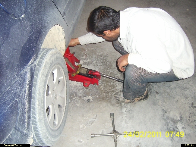

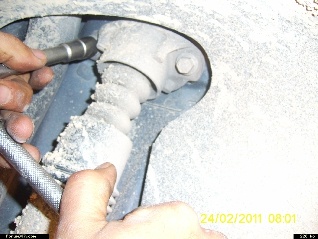

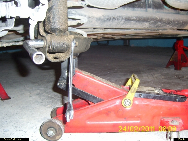

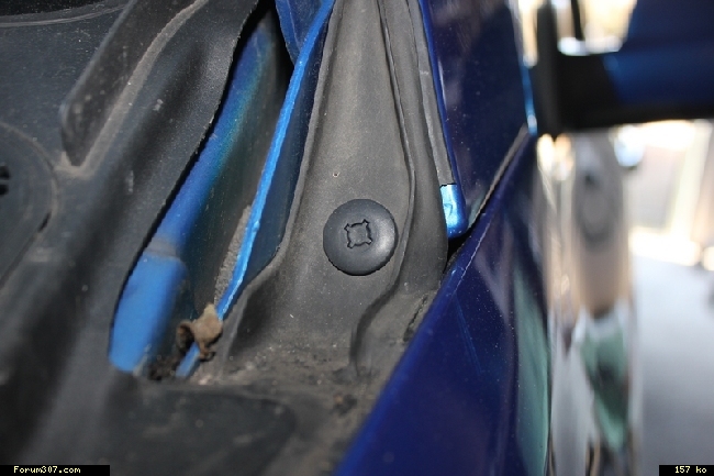

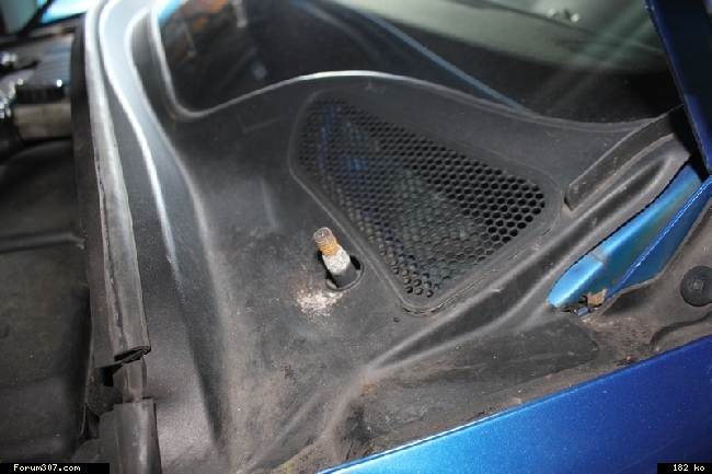

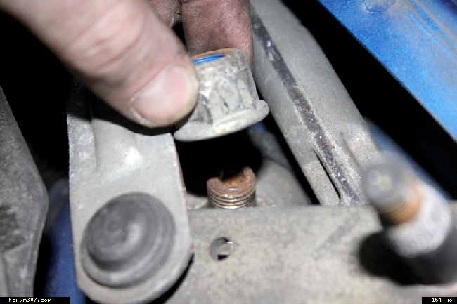

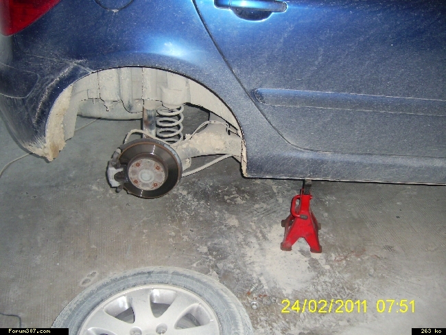

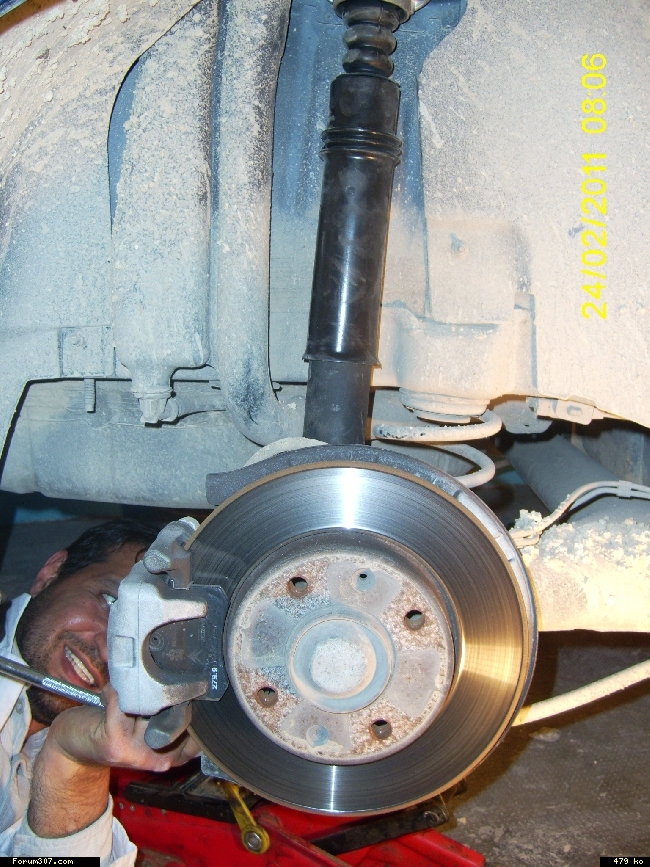

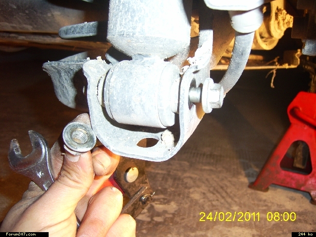

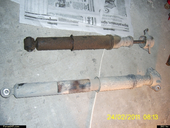

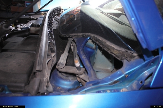

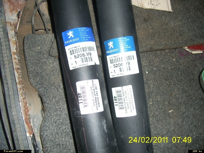

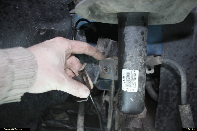

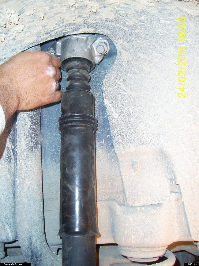

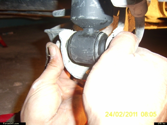

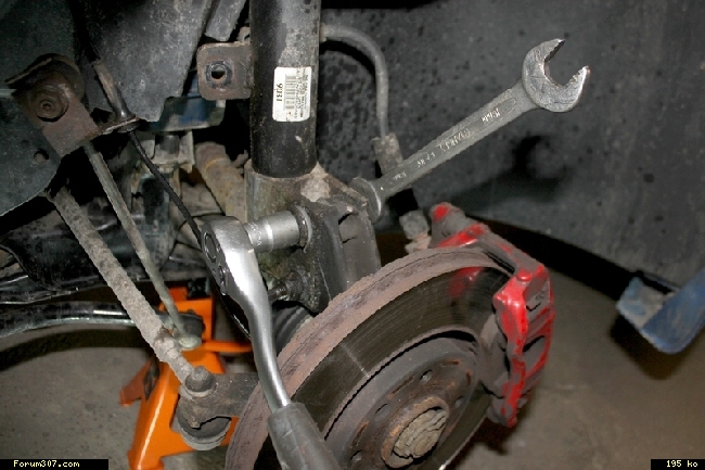

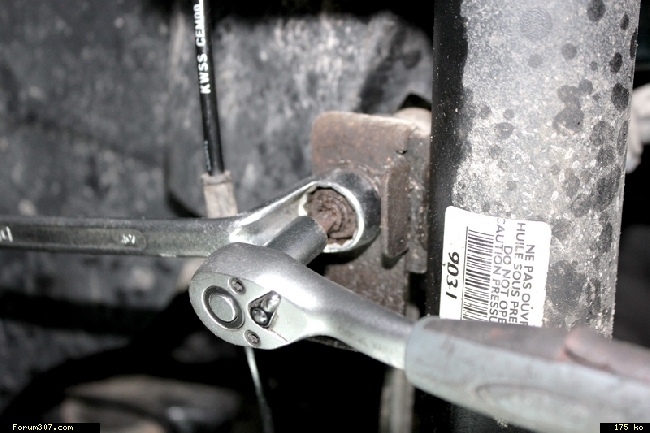

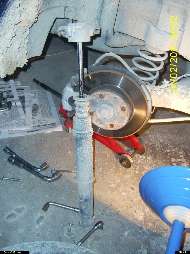

MessagePosté le: Ven 22 Nov 13 à 20:54    Sujet du message: Répondre en citant

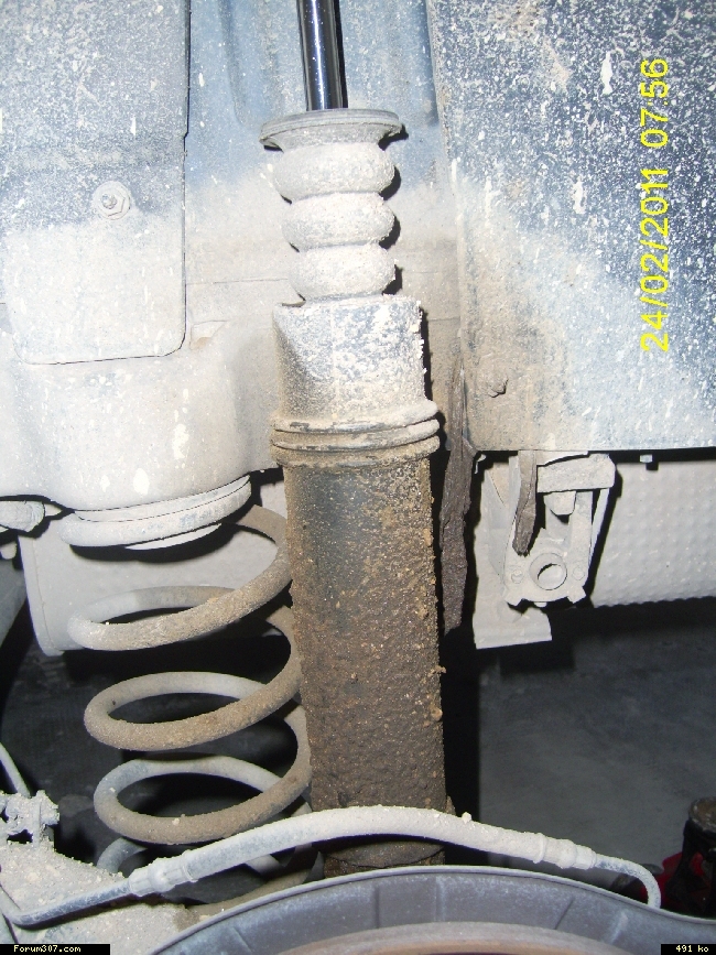

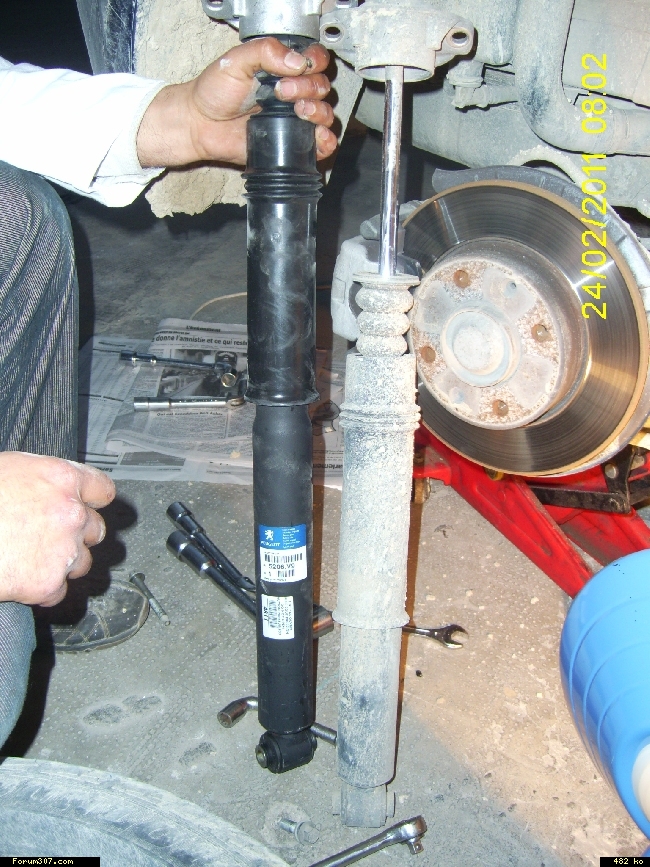

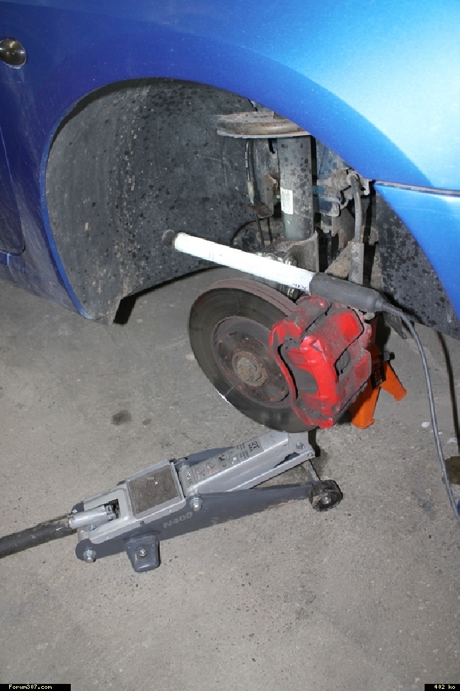

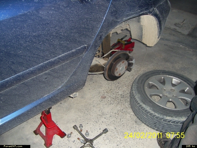

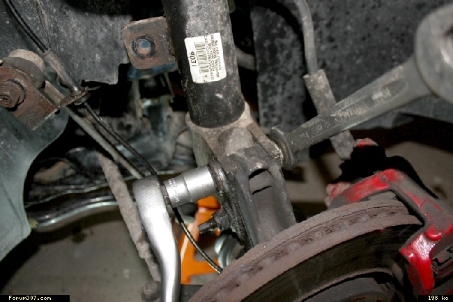

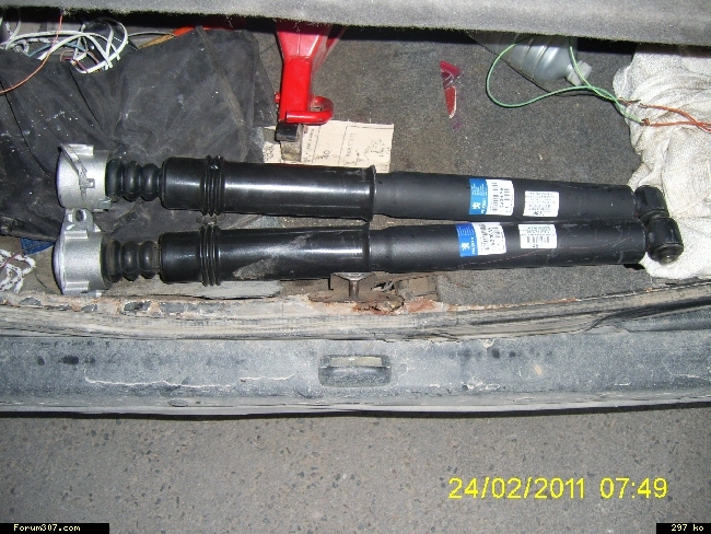

Cadeau
Amortisseur avant :
Amortisseur arrière :
En + de sa tu te muni de la revue technique et sa se fait bien Clin d'oeil ;)

MessagePosté le: Ven 22 Nov 13 à 22:03    Sujet du message: Répondre en citant
Merci davcoach Hiiiiii :) je le met de côté avec précaution pour bientôt réaliser l'épreuve Super content :D
