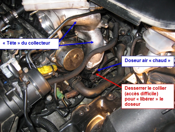

moi je pencherais pour le doseur papillon d'air chaud!
tu le démontes et tu le nettoies et contrôles sont fonctionnement pas de point dur pour le papillon et après tu le change ou pas!?
Laughing le plus gros point dur c'est de la demonté Monsieur VERT ...

le plus dur c'est pas telement le demontage mais plutot l'acces car il se trouve derriere le moteur
Messages : 17020
MessagePosté le: Jeu 18 Oct 12 à 13:30    Sujet du message: Répondre en citant
non sur le côté !!mon petit aspégic Laughing

mais il me semble bien que le doseur d'air chaud sois derriere le moteur coté conducteur en dessous de l'admission
je vais reverifier mes dire pour la 110cv 2.0 hdi
j'espere ne pas dire de betise Laughing
Messages : 17020
MessagePosté le: Jeu 18 Oct 12 à 14:41    Sujet du message: Répondre en citant
une fois que tu as sorti la batterie et son support ,on y voit plus clair Wink

le support de la batterie ,la tablette où est posée la batterie si tu préfères le chieur Laughing
Asp2p
Inscrit le: 22 Sep 2008
Messages : 5977
Localisation : Vendée
MessagePosté le: Jeu 18 Oct 12 à 15:09    Sujet du message: Répondre en citant
enfin se sera pas chose facile vu l'acces

Effectivement je suis preneur de ton retour d'experience une fois que tu auras nettoyer ton doseur d'air.
Pour ma part, je reste dans le doute le plus total entre doseur d'air chaud ou debimetre defectueux... :/
Je te laisse prendre connaissance de mes autres messages ci-dessus.
Merci d'avance pour ton retour sur le sujet
Bonne soirée et bon courage !

Salut Malanki
ce matin j'ai déja fait le test par rapport à la température du moteur au moment de la perte de puissance et c'est exactement la même chose que toi, au delà des 67° je récupère toute la puissance.
Concernant le doseur je vais essayer de faire ça au début de la semaine prochaine, je dois laisser la voiture ce week end chez un carrossier pour ma porte et j'ai un trajet à faire dimanche ( peux tu me confirmé si y a pas de risque )
et donc je te tiendrai au courant la semaine prochaine concernant le doseur. en tous cas ça m'étonnerait que ça soit le débimetre vu que le mien est récent ( moins de 18 mois )
On se tient au couran
Amicalement

Hello,
Excuse moi pour ma réponse tardive.
Pour ma part, j'avais également un long trajet de prévu et j'ai finalement choisi d'utiliser mon 2ème véhicule : BONNE IDEE !!!!
Ce matin mon problème s'est agravé. J'ai débranché comme d'hab le débimètre afin de faire disparatire le pb, mais ce matin le FAP est rentré en régénération. Je ne sais pas si c'est lié ou pas mais mon moteur fonctionne maintenant par acoups.... 2 secondes de puissance, 2 secondes sans puissance, etc etc...
Bref, ras le bol, titine va au garage ce soir...
Je te tiens au courant.
Par contre, je suis toujours preneur du résultat de ton nettoyage de doseur d'air.
