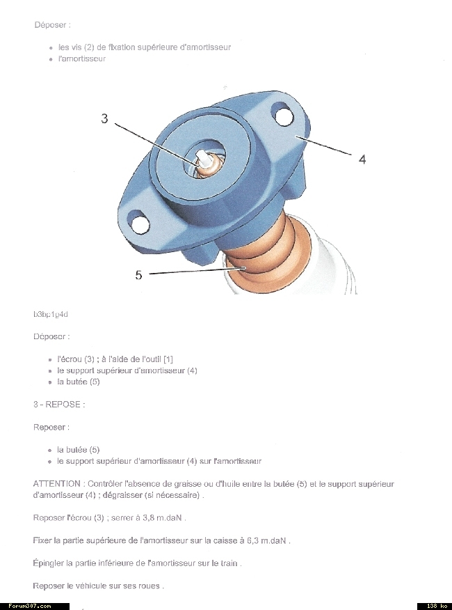

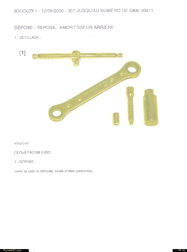

Je complète le tuto de Leyo au niveau des outils nécessaires. Ceux présentés sont des outils de pros que nous n'avons pas forcément dans nos tiroirs...
Il faut en effet penser aux clés à oeillet coudées (rond rouge) pour ôter l'écrou qui lie la coupelle à l'amortisseur si on n'a pas les outils FACOM qui vont bien.
De plus, n'oubliez pas le frein filet (rond bleu) au remontage si vous ne voulez pas que vos écrous se dévissent tout seuls
Enfin, voila une petit schéma illustrant le démontage de la tige d'amortisseur et de la coupelle (dans la main de gauche la clé à oeillet) :

Moi j'ai essayé avec une clé à oeil et c'est bien la galère car le passage est étroit, j'ai donc coupé une clé à tube à la bonne hauteur de manière à avoir accès au méplat de la tige.

| bilbaroue74 a écrit : | Moi j'ai essayé avec une clé à oeil et c'est bien la galère car le passage est étroit, j'ai donc coupé une clé à tube à la bonne hauteur de manière à avoir accès au méplat de la tige.

J'avoue qu'il faut forcer un peut pour que la clef à œillet passe dans l'espace laissé par la coupelle d'amorto (des petits coups de marteau facilitent le passage !).

Je vais remplacer mes amortisseurs arrières incessamment sous peu mais il y a quelques chose qui me chiffonne dans les explications cités au dessus.
On parle de démonter le supports sur la tête d'amortisseur, mais ce n'est pas le cas pour de la monte d'origine puisqu'il est livré complet chez Pigeot... donc je n'y touche pas et contrôle seulement le couple de serrage, je me trompe ?
(C'est ce schéma qui me perturbe ^^

Désolé pour ma petite réponse très très tardive - Mais, je suppose que depuis tu as résolu ton problème - .... Donc, les fixations supérieures des amortisseurs, ne sont livrées qu'avec ceux d'origine ...c'est à dire peugeot ...
Si tu préfères de l'adaptable, il te faudra soit - commander en plus les fixations supérieures ...chez peugeot par exemple - Ou bien les commander chez ton fournisseur, ou tout simplement les récupérer sur tes anciens amortisseurs ...( en demontant le fameux ecrou central, chiant à attraper si t'as pas la douille adéquate .... ) .
Perso, vu la diffèrence de prix qui n'est pas trop élevée, j'ai préferé rester avec des peugeot ( au moins ils sont complets ) .

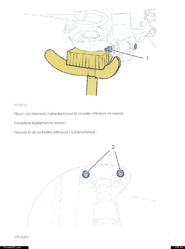

Et je les ai changé comme Chokchman, en même pas une heure , il m'a juste fallu deux trétaux pour maintenir la voiture, et un cric hydraulique pour faire pression sous la coupelle des ressorts, pour dévisser l'écrou de la fixation inférieure de l'amortisseur . ) ...
C'est facile à faire , il n'y a pas de difficulté particulière ( penser au produit frein filet pour les vis de fixations ( infèrieure, et les deux supérieures...au moins ça ne se devissera pas... enfin...pas tout de suite ) . Et, j'ajouterai que j'ai même eu le temps de boire une tasse de café, pendant que je les changeais ...en bref : c'est vraimment pas difficile .
