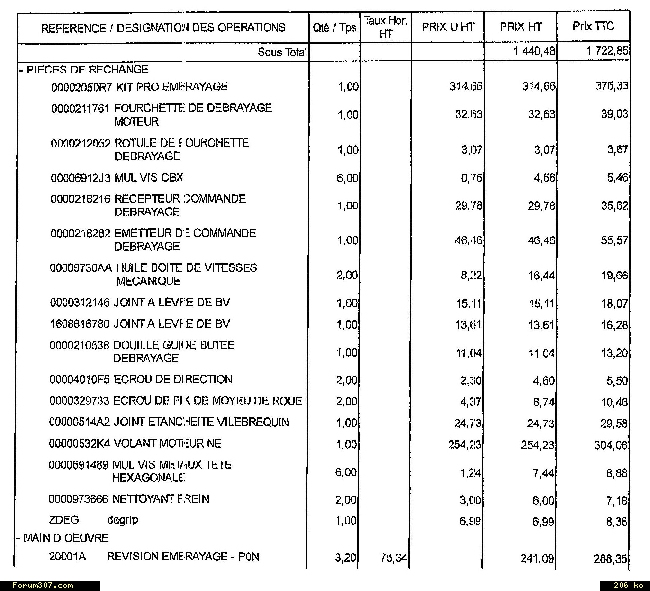

Mon embrayage m'a apparemment lâché Samedi. La voiture étant arrivé dans un garage peugeot hier soir, j'ai recu un devis ce midi. Devis ... plus que salé à mon gout :/
Symptômes : Je ne pouvais plus passer les vitesses que moteur eteint, et en redémarrant l'embrayage ne fonctionnait quasi plus, avec bruit bizarre.
J'y connais rien du tout en mécanique donc je souhaiterai avoir votre avis sur le devis du garagiste :
Je sais que je peux deja économiser 150€ en prenant un kit standard plutot qu'un kit pro (neuf). J’espérais ne pas avoir le volant moteur qui coute à lui seul 300€ mais bon :/
La ou je suis plus perplexe c'est sur toutes les autres petites pièces, sont' elles bien nécessaire ?
Pour info j'ai 122000 KM au compteur, et j'ai fais la révision des 120K il y a quelques mois.
D'ailleurs est-ce normal que rien n'ai été décelé à ce moment ?
J'ai du mal à avoir une cote pour ma 3007 à l'argus, mais ca doit tourner dans les 2000 / 2500€, donc je me pose vraiment la question sur l'interet de faire une réparation a 1700€ dessus :'(
Merci à tous pour vos réponses et votre aide Hiiiiii :)

La liste des pièces semble ok avec :
- embrayage
- joints vilebrequin, boite, transmission
- fourchette
- guide butée
juste une réserve sur :
- le récepteur et l’émetteur d'embrayage sont-ils endommagés, ce serait bizarre.
- le volant moteur, est-ce nécessaire sur le 1.6i 16V 110 ? les spécialistes du forum te diront si ton véhicule est affecté du pb des volant moteur bi-masses comme le 2.0 HDI 110.
- qq consommables (dégrippant, nettoyant, etc..)
Je n'ai pas d'idée sur le montant.

Si les spécialistes peuvent répondre. Concernant le volant et les commandes émetteur et récepteur ça serait super.
Pour les consommables j ai peur de pas pouvoir y echaper :-(

Sur nos basiques moteurs essence, volant moteur basique ! Le remplacer ne sera nécessaire que s'il a été affecté par la panne, mais pour le reste : non, aucune raison de le changer s'il n'a pas trinqué dans l'opération. Ce n'est pas une pièce d'usure...
Je suis un peu surpris par les 288€ de "révision embrayage - pont" alors qu'en parallèle tous les autres coûts de MO sont tarifés ("dépose" / "pose" / "purge" / "remplacement")
Après, certains tarifs laissent pantois. 2 nettoyants freins, quoi ? Ils vont vaporiser deux aérosols ? Et le dégrippant, ils vont utiliser toute la bombe ? Le prix des joints à lèvre fait mal, bonjour la marge. NB : dans la mesure où ils seront accessibles, ce n'est pas idiot du tout de les remplacer préventivement.

pour mois il te prennent pour un pigeon
le volan moteur est certainement pas a changer car c'est un mono masse
l'emetteur et recepteur d'embrayage pas sur car si ils ne fuient pas c'est pas utile surtout que tu peux les changer apres
en plus ils te facturent 0.9 h pour deposer une piece qui est deja comprise dans la depose de boite
et ensuite 1.6 heure pour changer les 2 joints spi de boite alors qu'il y en a pour 1/4 d'heures vus que les cardans et la vidange de boite est comprise dans les 3.2 heures du remplacement d'embrayage
donc a ta place j'irais voir un autre garage

bon, apres une journée de galère, j'ai finalement tiré ma caisse jusqu'a mon garage habituel qui m'avait fait un devis 60% moins cher !!! 900€ de moins, 854€ en tout.
Et comme certains l'avaient fait remarqué ici, pas de volant moteur, pas d’émetteur / récepteur, pas de main d’œuvre abusive sur des éléments déja compris dans le forfait embrayage etc...
Oh, bah, on n'est pas à 60% près... On dira que c'est la marge d'erreur Rolling Eyes

Je n'avais pas d'idée sur les montants (et la main d’œuvre) car je ne fréquente pas les garages, mais maintenant j'en ai !!!
En faisant la totale :
embrayage (mécanisme, butée, disque) + guide butée + fourchette + les 4 joints (vilebrequin, boite, cardan)
un ratio des montants des pièces nécessaires doit se situer
- vers 250€ si pas de volant moteur comme ici
- vers 350 € si volant moteur en prime (ex 2.0 HDI 110, mon cas)
On rajoute 400-500€ de main d’œuvre, on a un budget d'objectif.
Fredo84.
