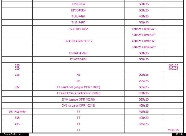

Pourriez vous me donner la quantité de gaz à remettre pour ma climatisation. J'ai une Peugeot 307 HDI 2L 90Chv conort pack de 2004.

bonjour pourquoi veut tu connaitre la quantiter de gaz a metre dedans dans tout les cas tu sera obliger de passer par le case garage pour le faire a moin que tu est la machine et dans les garage il connaisse la quantiter a injecter dans le circuit

bonjour , si je dis pas de connerie ma 307 hdi 136 ils y ont mit 580 grammes .

C'est bizarre, dans mon 1007 HDi 1.6 110ch ils ont mis 600gr car la voiture n'etais pas dans leur liste et c'est tres courant qu'ils mettent 600gr. Et pourtant la clim marche!

J'ai fait recharger ma clim (j'aurais mieux fait de m'abstenir ) et depuis... ça ne fonctionne point ! Le compresseur s'enclenche, mais se coupe immédiatement.
Après quelques recherches, il semble que cela serait dû à une quantité de gaz inadaptée. Le garage m'indique avoir mis 550g.
J'ai une T5, 2.0 16v 138ch, de 12/2004. Suis-je dans le cas où il faut 450g ? Merci de votre aide, il fait (enfin) beau et là, c'est... une étuve
