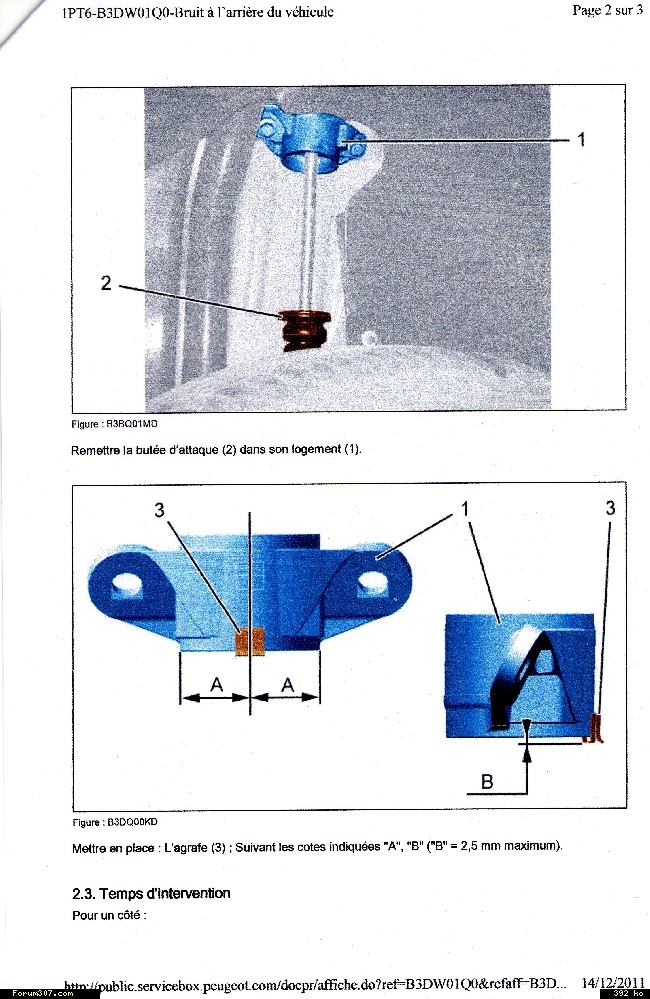

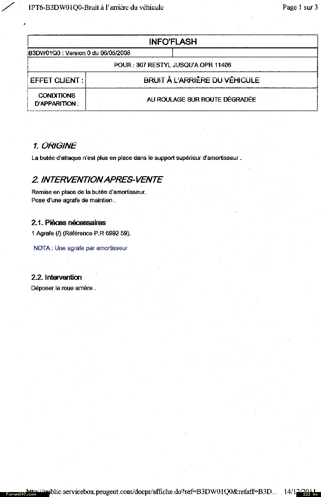

J'avais lu sur une note Peugeot qu'ils avaient réglé ce problème en rajoutant une agrafe qui permet de maintenir ce cache.
J'essaie de retrouver cette note et je vous tiens au courant Wink
EDIT:
Voilà un extrait de la note Peugeot:
L'agrafe ne coute chez Peugeot que 0.81€.
Je n'ai pas encore essayé mais je compte le faire avant cet été.
Sinon, l'astuce du collage semble être une bonne alternative.
