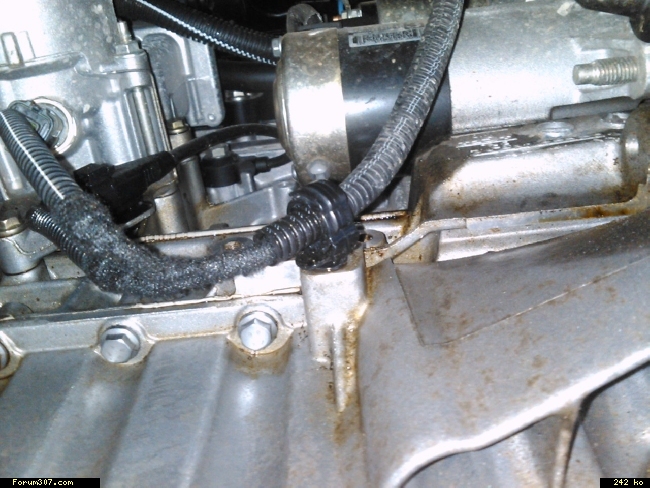

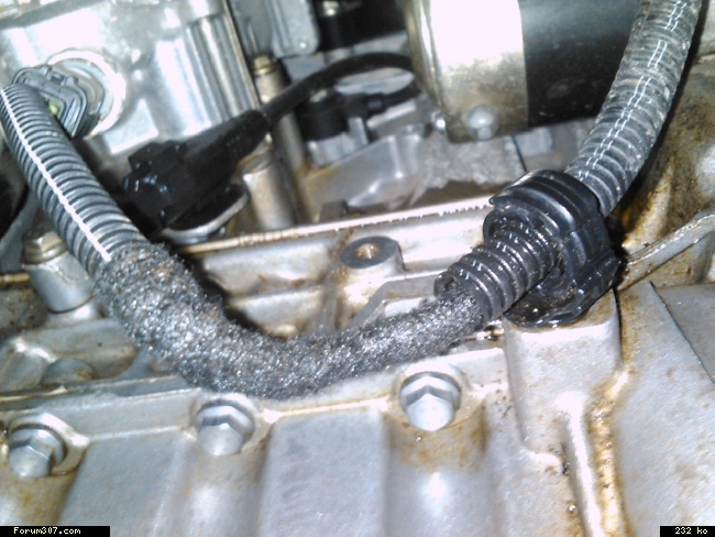

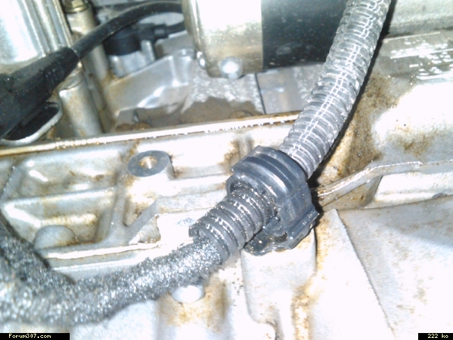

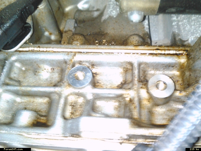

j'ai pris des photo étant couché sous la voiture on voit un suintement au niveau du deuxième joint carter ca doit etre ma fuite.. plus haut il ne semble pas avoir d'huile.. voici les photos
La question que je me pose est-ce que peugeot a été toucher au moment de la distribution sur la facture il y a changement joint étanchéité aac et vilbrequin, y a t-il un rapport avec le joint suintant de l'huile sur les photos ? (distri faite à 59000km le moteur à aujourd'hui 69000km ) Rolling Eyes

j'ai l'ais laissé en observation chez peugeot à première vu d'après le mécano ca serais surement le support de filtre à huile.. j'en saurai + demain.

alors s'était bien les joints du support filtre à huile qui ont laché, donc 232€ changement des joints + vidange.
