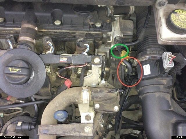

bonjour,
aujourd'hui en faisant mes niveaux, j ai remarque une petite durite debranchee sur le moteur de ma 307 hdi 90.
cela m inquiete car je ne l avais pas remarque auparavant
j ai entoure la durite en question en rouge.
les possesseurs de 307 pourraient ils m aider???
merci d avance

slt,
c'est une durite de dépression relié à la pompe a vide que tu vois au dessus!!reste a voir quelle electrovanne elle commande (surement egr car pas de perte de puissance?)
sinon le plus grave c'est que j'espere que la sortie que l'on vois de la pompe est bouché sinon tu risque des problémes de freinage!!!
Messages : 16998
MessagePosté le: Mer 23 Jan 13 à 16:35    Sujet du message: Répondre en citant
je pense que c'est la durite de doseur d'air de débranchée :
http://www.forum307.com/viewtopic.php?p=876400
ou alors comme dit notre ami benzi une durite qui part de la pompe à vide ?

benzi a écrit :
slt,
bonjour,
non, je n ai pas de perte de puissance ni de probleme de freinage (pour l'instant) par contre je ne vois vraiment pas ou elle peut se brancher???
sur cette photo, j ai entoure en jaune l endroit ou il y a un bouchon. c est la qu elle devrait etre branché???

MessagePosté le: Mer 23 Jan 13 à 16:50    Sujet du message: Répondre en citant
Voila si tu as un bouchon tu n'aura pas de probleme donc elle vient bien de la!!
Edité par benzi le Mer 23 Jan 13 à 16:51
Messages : 16998
ne touche à rien ,peut être que le propriétaire précédent à supprimer l'électrovanne egr et mis un bouchon en sortie de la pompe à vide !!si tous marche bien ne rien faire!!

MessagePosté le: Mer 23 Jan 13 à 22:15    Sujet du message: Re: 307 HDI 90 petite durite debranchee Répondre en citant
tonydu62 a écrit :
bonjour,
merci d avance
Bonsoir
Je te confirme : c'est bien la durite qui alimente l'electrovanne à depression qui commande l'EGR (si la voiture marche bien et que l'embout coté moteur (pompe à vide) est bouché proprement touche à rien !!!!!!!! Super content :D
