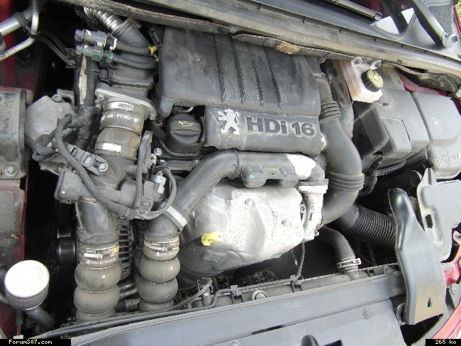

Bonjour a tous
Je suis le propriétaire d'une 307 sw 1,6l hdi 90 couleur Lucifer 98 000 km.
Depuis peu j'ai le message "défaut System antipollution" qui s'allume ,s'éteint et ce rallume cela dépend des jours. Ayant ma révision a faire faire je l'ai mise au garage, après l'avoir passée a la valise le garagiste me dit que c'est la vanne egr j'en aurais pour 500 euros pour la changer .
J'aimerais essayé de dégrasser cette vanne avec le produit " bardahl " http://www.bardahlfrance.fr/produits/auto/produit/1243-nettoyant_vannes_egr_specifique_pour_vehicule_diesel/index.html
Le probleme c'est que je ne sais pas ou pulvériser ce produit pourriez-vous m'aider .
Merci de votre aide.

tu ne pourras pas sauver ta vanne en mettant ce produit !à la limite l'a démonter et la nettoyer et c'est pas sûr quelle soit récupérable mécanisme /moteur usé!!
pièce n° 3 sur le schéma:
http://www.servimg.com/image_preview.php?i=405&u=16094967

Le problème c'est que je suis incapable de savoir ou elle se trouve cette vanne egr et je pensais que ce produit pourrait la dégrasser .Je trouve que 500 euros c'est un peu abusé non !
elle ce situe derrière ton moteur sous la baie de pare brise.

Le problème est que c'est derrière le moteur alors bonne chance pour l'atteindre Confused .

en démontant le filtre a air je pense que l’accès n'est pas trop dur

il faut démonter le filtre a gasoil pour y accéder.
Changement sur une 207 cette semaine 93 000 kms moteur DV6ATED4, je n'ai pas eu besoin de la passer à la valise, normalement l'auto-apprentissage se fait lorsqu’on coupe le moteur.

Madix
Inscrit le: 28 Mai 2012
Messages : 457
Localisation : Ici
MessagePosté le: Ven 01 Fév 13 à 16:15    Sujet du message: Répondre en citant
je l'avait bouchée en sortie pour voir si je me prenait un mode dégradé ou pas et que j'avais des broutage a froid. et en cas de pb, je pouvait la remettre a l'origine en 5 min
maintenant que je sais je j'en prend pas, je vais la détacher du moteur, la remplacer par une pièce de ma fabrication, la décrasser, et la laisser s'ouvrir et se fermer sans qu'il y ait des gaz d'échapement qui passe a travers
Ma titine: 307 1.6 HDi 110ch de 2006, no fap, EGR out>>> partie a la casse, SNIF!! Sa remplacante, une 407sw Signature
Faut pas respirer de la compote, ça fait tousser !
