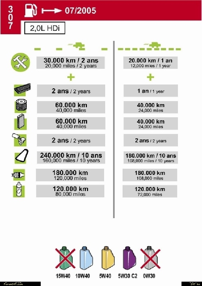

Ce que moi je sais c'est que admettons tu a comme palier : 30.000Km/2ans
Ta voiture, enfin ta clé qui annonce la vidange calcul, et prend en compte les 2 information.
Donc elle s'allumera si tu t'approche des 30.000 même si tu a pas 2 ans. Mais aussi, si tu t'approche des 2 ans et cela même si tu n'a pas les 30.000Kms.
Donc dans ton cas tu a dépassé de 7 Mois ta vidange donc c'est pour cela quelle indique les -5200 km.
Voila pour moi l’explication de ton retard. Clin d'oeil ;)

Quand je remet l'indicateur a 0, il affiche 20 000 et non 30 000.. par défaut il me semble que c'est comme ca pour tout le monde. il n'affichera pas plus que prévu à mon avis.
par contre si tu la maltraite un peu il y a des risque que les km restant se voient descendre en fleche (j'ai deja vu le cas...)
mais c'est assez brutal, ça ne s'adapte pas en temps reel.. c'est surement a une certaine valeur.. j'ai vu passer de 5000 a 2000 à cause d'une utilisation forcée en ville (c'est ce qu'on en a deduit..)
mais tout ça n'est pas clair non plus , et il faudrait d'autre témoignages.. car si peugeot préconise 30 000 km, pourquoi l'afficheur indique par défaut 20000 au max.. ?

Humm non sur les 1L4 HDi par exemple l'afficheur met 30.000 Km Clin d'oeil ;)
Après je sais pas si en cas d'utilisation sévére sa baisse plus. Sa ne m'est jamais arrivée. Mais je pense que cela est possible

L'Activa 9000 en 5w40 n'est donc pas trop adaptée et de loin, il vaut mieux opter pour une 5w30 homologuée par PSA et sa norme B71-2290

C est surtout que comme au bout de 2 ans la clé va clignoter même si les 20000km ne sont pas atteint je pense voilà pourquoi après on se retrouve en négatif.
Sur le 1.4 hdi, il affiche 20 000 km Wink

Que tu fasses 500 ou 30.000 km par an ,la vidange doit être faite une fois par an !!cette règle s'applique à tous les véhicules !que ça soit ta tondeuse à gazon,moto etc...
Mais à 30.000 km c'est vraiment trop même avec une huile 100% synthèse !
l'huile se dégrade quand même avec les km et dans le temps !
