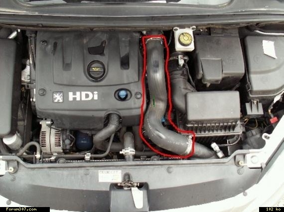

Bonjour tout le monde,voila en accélération j'ai un sifflement sur moteur 307
hdi 2L,et quand j'ai vérifié j'ai trouver une durit déchirer sur 2 cm.
Je voudrais seulement si quelqu’un peut m'aider par une solution.
Voici la photo de la durit déchirer.
Merci d'avance.

[img]http://www.forum307.com/upload/image.php?img=daikc-o.jpg[/img]
Voila.
Je n'ai pas le meme type de moteur donc je ne sais pas quel durite c'est...

othmane
Inscrit le: 14 Mai 2012
Messages : 56
MessagePosté le: Mar 15 Jan 13 à 09:59    Sujet du message: Répondre en citant
Bonjour tout le monde,voici la photo de la durit déchiré.
C ou il y'a le trait en vert, a peut prés 2 cm.
Merci a vous tous.

MessagePosté le: Mar 15 Jan 13 à 10:09    Sujet du message: Répondre en citant
Bonjour, mais est ce que c sure que le sifflement viens de cette partie
déchiré ?
el_pozo
Inscrit le: 05 Oct 2010
Messages : 1628
MessagePosté le: Mar 15 Jan 13 à 12:16    Sujet du message: Répondre en citant
déchiré ?
oui le sifflement vient bien de là et tu dois avoir une légère perte de puisance. cette durite est placée après l'échangeur qui lui même est après le turbo donc l'air est déjà comprimé et va directement dans ton moteur à la sortie de celle-ci

MessagePosté le: Mar 15 Jan 13 à 13:04    Sujet du message: Répondre en citant
Ce n'est pas la même chose mais sur le Citroën évasion de mon père il avait aussi une durites déchirées avant l'échangeur, en attendant de pouvoir réparer celle-ci tu peux toujours au niveau de la déchirure placée, un petit morceau de caoutchouc style chambre à air est entouré celle-ci d'un adhésif puissant,(l'idéal serait un petit morceau de durites à la place du caoutchouc de chambre à air ) mais il faudra absolument la réparer si tu ne veux pas flinguer le turbo, la solution que je t'ai donnée est juste une solution de dépannage en attendant de remplacer celle-ci !!!!
Et de plus si le sifflement s'arrête avec cette réparation de fortune c'est que le problème vient bien de la Wink
