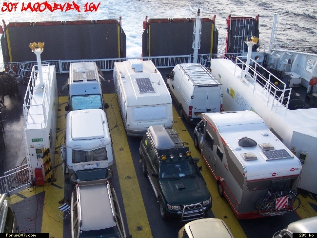

Sacré défi Shocked
Dommage que tu à revendu ta voiture... Confused car tu aurais pu tracter une caravane... Rolling Eyes

MessagePosté le: Mar 30 Oct 12 à 00:05    Sujet du message: Répondre en citant
Si je te dit ça c'est pas par hasard... Laughing

MessagePosté le: Mar 30 Oct 12 à 00:12    Sujet du message: Répondre en citant
Je sais bien (mon beau-père a fait le tour de l'île en Patrol et à également de la famille à Nouméa) et depuis il en et fou des Patrol (la preuve juste au dessus , avant celui ci il avais l'ancien modèle)...Fin du HS Embarassé.. Clin d'oeil ;)
