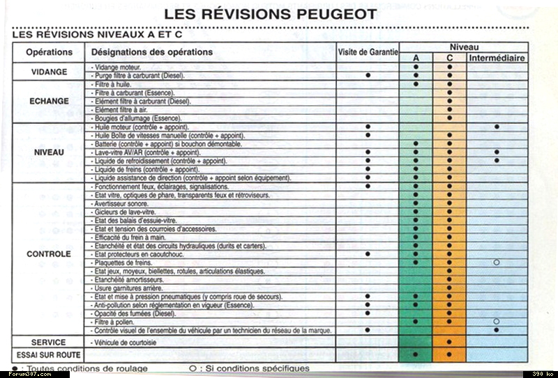

prochaine révision
-vidange moteur entre 10 et 15000 km
-filtre à gazole entre 30 et 40000 km
-filtre à air 40000km
-freins tous les 3 ans ou 60000km
- à 180000km KIT courroie de distribution+pompe eau et courroie accessoire +liquide de refroidissement.
une vidange boîte serait pas mal aussi Wink
