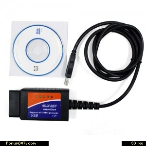

MessagePosté le: Ven 26 Oct 12 à 12:07    Sujet du message: Diagnostique Répondre en citant
Bonjour a tous , moi c Stéphane Super content :D
Alors je pense etre au bonne endroit , pour ma question.
J'ai apris que l'ont pouvais acheter sur le net le logiciel et cordon pour faire nous méme les diagnostiques.
De mon coté j'ai trouvé cela , et je voulais avoir se que vous en pensiez ?
http://www.docteurauto.fr/diagnostic-automobile/10-interface-elm-327-usb.html
Merci Super content :D
