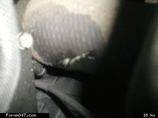

Je viens d'aller faire un tour sous le capeau et voila ce que j'ai découvert !! La tuyauterie rigide du turbo est perçée !!
Penses tu que je peux commander la pièce et la changée moi même ou vaut il mieux l'emmener chez Peugeot ?
Merci !!

Ca y est réparé !!
J'en emmené la voiture dans un petit garage. Il s'agissait bien de la durite du turbo que j'avais pris en photo ! 40€ de pièce et 45€ de main d'oeuvre et tout fonctionne !!
Plus de bruit de souflle, plus de problème d'accélération, plus de surconsommation !! Et Peugeot voulait me changer le turbo complet et me facturer 1.500€ !!!

Je suppose que pour visualiser les tuyauteries du turbo il faut passer sous la voiture (photos de ptitkoko) ?
