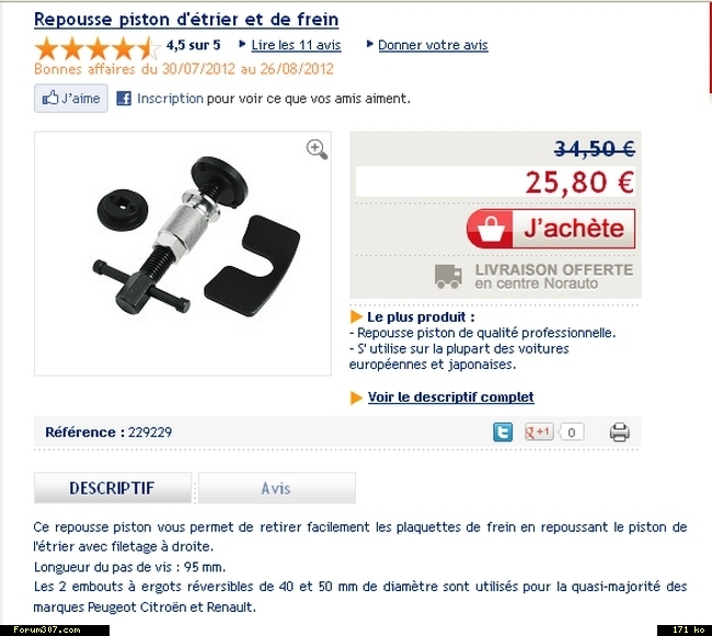

Et ne pas oublier qu'il faut l'outil spécial pour repousser le piston d'étrier lorsqu'on change les plaquettes arrières !!!

ouais il coûte une misère cet outil ,le plus délicat c'est la purge du circuit après changement d'étrier pour un débutant Wink

Sinon l'outil pour rentre le piston de l'étrier ... une calle, un serre joint ... comme ça que j'ai fait les plaquettes de la voiture à mon ex copine il y à quelques mois.
Elle aussi avait une belle grosse rayure sur des disques de sa Fiat Punto "Chérie quand je freine ya un bruit..." (bien sur elle m'a dit ça bien après que le bruit soit apparu) lol
Valable pour les étriers avant pas pour ceux de l'arrière Wink

moi pour repousser le piston je m'y suis prit avec une douille modifiée a cet effet car le repousse piston que j'avais a pété Laughing quel merde Monsieur VERT ...
@Righx en faite le piston arrière ce visse Laughing
Messages : 17031
MessagePosté le: Mar 31 Juil 12 à 20:15    Sujet du message: Répondre en citant
dans le sens horaire Wink
sur le c4 picasso par exemple c'est pire il faut 2 outil un qui tourne en sens horaire pour un côté et l'autre en sens anti-horaire ils ne savent plus quoi inventer pour emmerder le monde Laughing

navysurf
Inscrit le: 20 Sep 2011
Messages : 5124
MessagePosté le: Jeu 02 Aoû 12 à 11:50    Sujet du message: Répondre en citant
Sans vouloir leur faire de pub ça ressemble à ça
