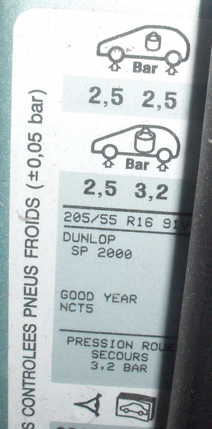

Tiens, juste une photo prise a l'instant sur une 307 HDI 110cv. Perso, je ne vois qu'une seule monte d'écrite, pas 2....
D'autre part, comment expliquez vous que sur ce site :
http://www.mtk-tuning.com/pneu_jante/jantes.php
le tableau de reference ne donne jamais une dimension de jante infeieure à celle d'origine ? Rolling Eyes

Donc tout réside dans le fait de mettre des pneus homologués pour le véhicule par le constructeur.
Pour mon 2.0 hdi 110, les homologations constructeurs sont 195/65/15, 205/55/16 et 205/50/17. Ma caisse était montée d'origine en 16, mais si je relis le code de la route, je peux mettre n'importe quelle monte homologuée par le constructeur, donc une des trois que j'ai indiquées, au choix. Et comme je suis chiant, je choisi le 15 pouces pour mettre des pneus neige moins larges Monsieur VERT ...
Je peux me planter, dites moi où Monsieur VERT ...
edit : y'a aucun texte qui parle de "monte d'origine" ou "option surmonte" ou tout autre truc précis de ce genre. La réglementation est toujours très générale et vague, et parle de "types de pneus", "d'homologation constructeurs"...

Gecko a écrit :
ArKaNuM a écrit :
Juste un truc alors, les 407 chaussées en jantes alu 17 pouces (215/55/17), comment faire en hiver pour mettre des pneus neige puisque les jantes toles ne s'arretent que jusqu'au 16 pouces ?
En suivant ton raisonnement la solution serait d'acheter 4 pneus neige en 215/55/17 (très cher déjà) et donc 4 nouvelles jantes alu car sinon ca serait encore pire, 4 démontages + 4 remontages + 4 équilibrages + 4 valves, le tout x2 car au printemps il faudrait tout re-démonter. J'imagine même pas le coût qui serait une fortune de tout cela ! Shocked Shocked
Franchement, vous croyez que le législateur (européen) s'embête avec ce genre de détails ? On pratique régulièrement ce genre de choses : certains ne veulent pas de jante tôle, même pour des pneus neige et achètent des jantes alu ou même se font changer des pneus 2 fois par an. On "gardienne" même leurs pneus en attendant !... Et c'est beaucoup plus courant que ce que vous pouvez l'imaginer...
C'est sûr que certains ne veulent pas s'embêter avec des jantes tôles et ont donc les roues JA "été" et les roues JA "hiver". Wink
Mais la majorité quand même des gens font appel aux promos hiver des magasins Feu Vert et Noroto pour ne citer qu'eux qui proposent des ensembles toles + pneus et montage pour 400 € environ.
Pour habiter dans une région enneigée tous les ans je peux en parler, beaucoup des titines sont chaussées avec des jantes toles en hiver. Et dans le cas des titines chaussées en 17' et plus c'est là que cela se complique vu que les toles n'existent pas après le 16'.
Enfin bref, tout cela pour dire que les gens n'ont pas temps de pognon que cela aujourd'hui à consacrer dans les jantes et pneus des titines car c'est hyper cher.... Wink
Pour l'histoire de la 407, mon père est en 17' d'origine, ce n'est pas une option sur-monte sur du 16' à l'achat de titine. Wink
Pour le reste je ne suis moi-même pas non plus dans ce métier. Laughing Wink

@Sherkan :
Je ne suis pas sûr que le 195/65R15 soit homologué sur 307 2.0 HDi 110 (surout o/c à 140 Monsieur VERT ... )
@Gecko, ça a beau être ton boulot, mais les montes holomgués sur gamme 307 servent aussi à ça.
Enfin en ce qui concerne les montes d'origine et surmonte, ça dépend de quand le client fait la demande et de comment le concessionnaire veut 'faire' aussi.
J'ai connu les deux cas : commander une 307 avec la monte 16 d'origine et commander la surmonte 17 :
1er cas , l'étiquette dans la portière était bien en 16 mais la voiture était livrée en 4x17 + RS Jante 16
2nd cas : l'étiquette dans la portière spécifie bien 17 pouces, les 4 roues sont en JA 17, et la RS aussi....
Donc je pense pas qu'on puisse généraliser, d'autant que Peugeot a livré parfois des JA 17 Alu (ou 16) et parfois non, cela doit dépendre de pas mal de paramètres y compris financiers.
Clin d'oeil ;)
