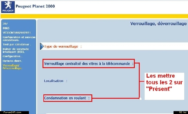

bonjour je voudrais savoir comment activé des option comme la centralisation a 10km/h
fermeture des vitre electrique des la fermeture centralisé des portes
activé le regulateur de vitesse
activé les vitres electrique arriere
si quelqun peut m aider sa serait vraiment sympa
je dispose de pp2000 avec l interface psa xs evol
merci d avance

Ici:
Ici : http://www.forum307.com/viewtopic.php?t=38005&highlight=

Merci pour l'info chokchman je ne savais pas si on pouvait avoir cette option de condamnation en roulant. Restera plus qu'à l'activé à la prochaine occasion.
Ta voiture est de juillet 2002, normalement tu ne pourras pas l'activer, si je dis pas de bétises c'est seulement aprés mi 2003 à peu prés..
Tu dis pas de bêtises, c'est exact Wink

J'ai les vitres manuel mais j'ai tout pour les monté en électrique et moi le mienne c'est une octobre 2003 et je ne peut pas activé l option fermeture en roulant !!!
