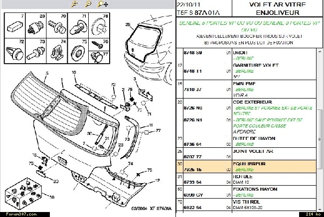

MessagePosté le: Mar 21 Fév 12 à 14:03    Sujet du message: Répondre en citant
salut asp2p,
j'ai trouver mon grincement, ce sont les butées de hayon 23 sur le schéma juste haut dessus qui se sont écraser avec le temps et qui grincé sur route sinueuse.
j'ai quand même regarder vite fait pour réglé le hayon et si tu veux touché au vis qui sont fixer sur la caisse il faut enlever le ciel car en sont bien renfoncer et surement rouiller, alors si tu veux le faire commence par voir si quand tu dé-serre les 4 vis de 10 fixé sur le hayon sa bouge pour réglé ici en premier.
sinon bon courage Clin d'oeil ;)

MessagePosté le: Mar 21 Fév 12 à 14:09    Sujet du message: Répondre en citant
avant sa je crois que je vais passer le volant a ma femme sur la 2 fois 2 voies et je vais me couché dans le coffre pour voire plus précisément d'où sa vient
pour ma part sa grince pas mais c'est comme si j'avait un filé d'air qui passer
