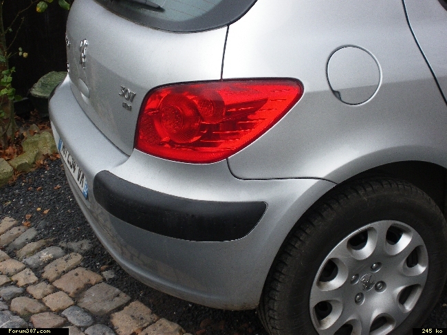

aujourd'hui je suis allé chez un carrossier pour établir un devis pour peindre les baguettes plastiques noir des 4 portières + pare choc avant et arrière.
330€ sans les pièces (car avec les baguettes d'origines la peinture ne tiendra jamais)
Donc je voudrai savoir si c'est du vol, et aussi combien coûtent les baguettes ?

Pour les garnitures arrières, tu sera obligé de démonter le pare-choc. Elles sont super bien fiixés !
Pour les portières il faut juste les coulisser vers l'exterieur des portes. Et pour le pare choc avant, il faut juste tirer dessus.
Si tu le fais toi meme, tu peux t'en tirer pour environ 80 euros pour toutes les baguettes ( papier de verre, primer plastique , peinture et vernis )

Moi je fais les plastiques noir Lundi prochain pour 120 les 4 baguettes + les 4 boudins av et ar !
Et la painture tiens sur les baguettes d'origine, il suffit de les appréter !!!

Ils poncent les baguettes, mettent un produit (rosatre il me semble, mais pas sur) qui accrochera la peinture, et peignent !
mais tout les mécanos ne font pas ce travail la et peignent directement, et dans ce cas, ça ne tiens pas !

Pour peindre sur les plastiques noir et que sa tiennes il faut appliqué un primer plastique, puis ensuite c'est comme le reste apret, peinture, vernis.

salut primer + après de charge selon la couleur a appliquer+ après de finition+ base+ vernie.

je suis carrossier-peintre,et la peinture sur les baguettes tiens!faut juste les poncer et mettre une sous couche d'après,c tous,et compte pas plus de 250 euros pour tous,faut compter environ 150 euros par élément,il y a autant de quantité de peinture que pour une porte,les 100 euros en plus sont pour la main d'oeuvre,voilla j'espere que cela a pu t'aider Hiiiiii :)
