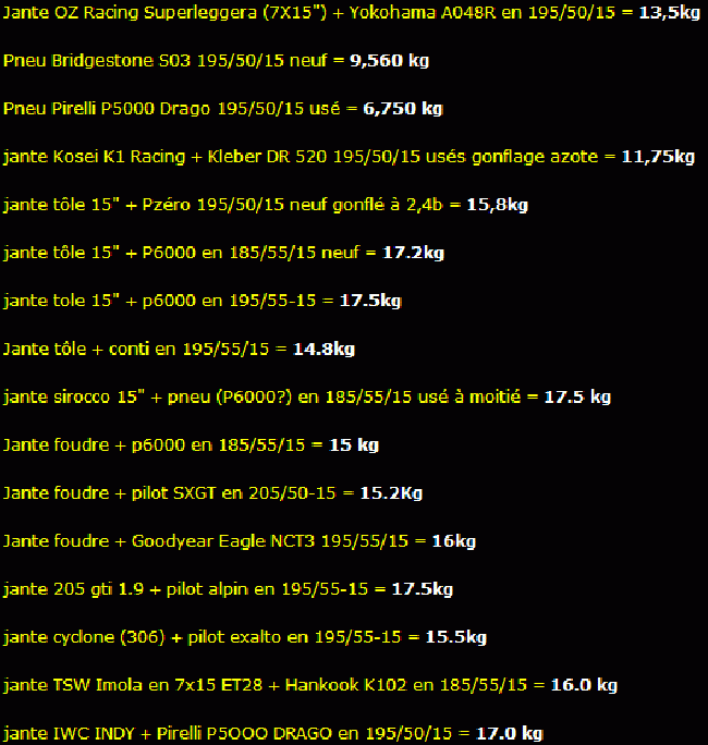

voici un exemple trouver sur un forum sport automobile:
voici pour les 15" avec une large variante de jante et pneu
et voici pour du 17" avec les jante chalenger avec pneu d'origine.

RWC
Inscrit le: 27 Nov 2011
Messages : 500
Localisation : Ayron (86)
MessagePosté le: Dim 19 Fév 12 à 22:42    Sujet du message: Répondre en citant
Waouh! Les idées reçues qui s'écroulent avec ton tableau...
Tu te l'es procuré où ?

salut voici le lien Clin d'oeil ;)
http://www.fullpowerteam.com/t883-poids-deports-de-quelques-jantes
jante superlegerra en 15"avec yokohama= 13.5kg
en 17" avec falken = 15.5kg
