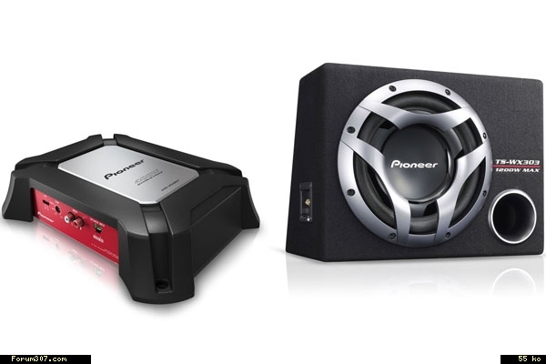

bonjour,
j'ai vu récemment un pack caisson + ampli Pioneer GXT-3503B
chez autobacs pour 180€
j'aurais voulu savoir ce qu'il vaux niveau qualité son merci
Type de caissons : Bass-reflex
Puissance Max. : 1200 Watts
Puissance RMS : 250
Sensibilité : 98 dB
Réponse en fréquence : 10 - 220 Hz
Impédance : 4
Bobine : /
Diamètre du subwoofer : 30 cm
Volume : /
Poids net (g) : 2000 g
Dimensions (Lxlxh) : 48,2x37,2x36,7 cm
Structure : MDF
Revêtement : moquette
Puissance Max. Ampli : 400 Watts
Puissance amplificateur intégré : /
Télécommande : Non
Type ampli : Multi-canaux
Nombre de canaux : 2
Classe des canaux : /
Mode ponté (bridgeable) : Oui
Amplificateur intégré : Non
Puissance RMS sous 1 ohms : /
Puissance RMS sous 2 ohms : 2 x 85 W
Puissance RMS sous 4 ohms : 2 x 60 W ou 1 x 185 W
Réponse en fréquence ampli : 10 - 70 000 Hz
Bass boost : /
Filtre passe-haut : /
Filtre passe-bas : Oui
Entrées haut-niveau : /
Autres critères : /
Dimensions (HxLxProf.) : 6,2x28,9x21,9 cm
Poids net (g) : 12000 g
Précautions d'usage : /

tous dépend ce que tu cherches, si BOUM BOUM c 180€ , si Hifi , t'attends pas à des miracles !

ok merci de ta réponse Wink
par la suite je pourrais y branché une paire de HP ou pas ??

Non, vaut mieux laisser le sub en ponté sur l'ampli Clin d'oeil ;)
Si tu veut rajouter des hp par la suite il te faudra un autre ampli.

merci de ta réponse ou j'ai vu que je pouvais reprendre les câbles des hp de porte

Ca c'est si tu as un poste d'origine Clin d'oeil ;)
