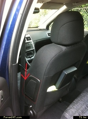

pour ma part c'est la housse au niveau de l'airbag qui se detache du cache airbag
Matt-Lyon
Inscrit le: 07 Mai 2011
Messages : 100
Localisation : Meyzieu - 69
MessagePosté le: Dim 13 Nov 11 à 21:28    Sujet du message: Répondre en citant
Grr la même. J'hésite à foutre un gros morceau de scotch marron Laughing

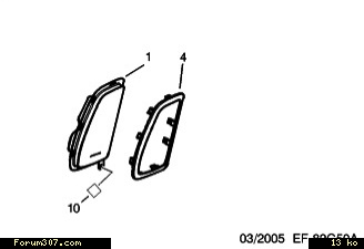

pour les probleme au niveau des airbag, il faut enlever l'airbag et remettre correctement le tissus de siége.
Pour enlever l'airbag il faut déclipser le contour plastique noir et ensuite vous aurez une vis a enlever.
Apres pour la mousse qui s'ecrase aucune idée, faudrais enlever une housse pour voir.

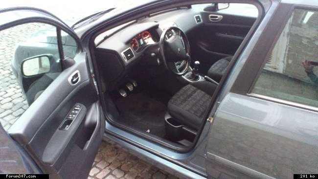

voila mon siege conducteur .sa fait 7 mois que j'ai remis de la mousse est c'est toujours impec .je n'ai refait que le bourrelet gauche du siege conducteur ,facon ya que celui la qui s'use sur une voiture .(au debut j'avais pensé metre celui du passager qui est comme neuf mais c'pas possible .)
niico307
Inscrit le: 02 Nov 2010
Messages : 283
Localisation : Nord (59)
MessagePosté le: Mar 27 Déc 11 à 18:43    Sujet du message: Répondre en citant
a savoir que moi le bourrelet etait ecraser juste sur le mileux et j'ai donc remit de la mousse partout Hiiiiii :)

MessagePosté le: Mar 27 Déc 11 à 23:54    Sujet du message: Répondre en citant
Pourrais tu faire une photo de plus pres et indiquer la zone pour voir le résultat Hiiiiii :)
tu as mis la nouvelle mousse en dessous de l'autre ou bien entre la mousse et le tissu ?
