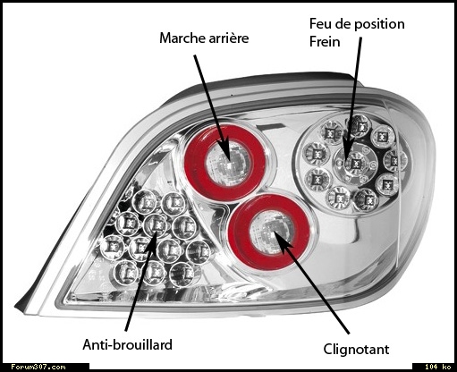

Je viens vous présenter mon petit soucis qui a commencé il y a quelques mois avec mes feux FK Automotiveen Chrome LED dont je ne retrouve pas la référence mais étant comme ceux-ci.
Le soucis c'est que parfois mes feux de position (LED) ne s'allument pas, ou alors un seul sur les deux, et dans les grands jours les deux s'allument et tout va bien.
(pour info : le problème est le même que je sois en allumage automatique des feux ou non)
Aucun soucis ni avec les anti-brouillards (LED aussi), ni avec la marche arrière et le clignotant (ampoules classiques).
Voilà une petite photo pour situer tout ça :
Si je ne dis pas de bêtise, les LED pour les feux de position et pour le frein sont les même, et c'est là que ça se complique car si je prend l'exemple du test que je viens de faire ce soir :
Je démarre, le feu arrière gauche ne s'allume pas, par contre le droit oui.
Mais si je freine, tout s'allume nickel des deux côtés et quand j'arrête de freiner je me retrouve dans la situation de départ (gauche OFF et droite ON). Donc les LED fonctionnent.
