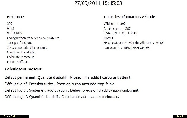

sinon voila les defaut et OPR!!Pour l'additif je sais qu'il faut refaire le plein de DAPX42 un truc comme ca!!mais c'est le defaut furtif pression turbo que je pige pas!

donnes moi ton vin par mp
on s'en fou des défauts fugitif !!la 307 fonctionne bien ?
si tu ne peux pas effacer le défaut fugitif ,tu fermes la valise et voilà!!
oui il faut que tu rajoutes de l'eolys et remettre les compteurs à zero d'eolys
quand tu as refait le niveau d'eolys tous ces défaut vont disparaitre ou tu pourras les enlever avec la valise !!!!puisqu'ils sont tous liés au problème de niveau d'éolys!

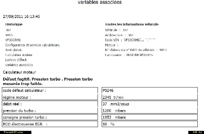

mais je crois savoir le defaut pression turbo c'etait lorsque le tuyau de l'électrovanne était débranché du coup le calculateur demande une consigne que le turbo ne peut pas atteindre a cause de cette electrovanne!
Edité par benzi le Mer 28 Sep 11 à 09:24
Messages : 17015
MessagePosté le: Mar 27 Sep 11 à 19:02    Sujet du message: Répondre en citant
c'est clair !!!!

MessagePosté le: Mar 27 Sep 11 à 19:04    Sujet du message: Répondre en citant
